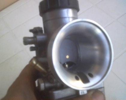

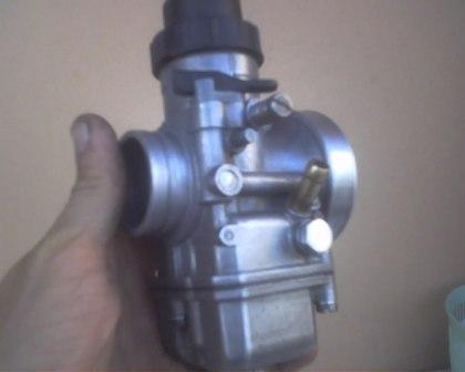

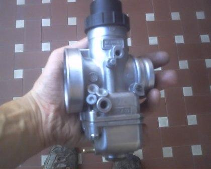

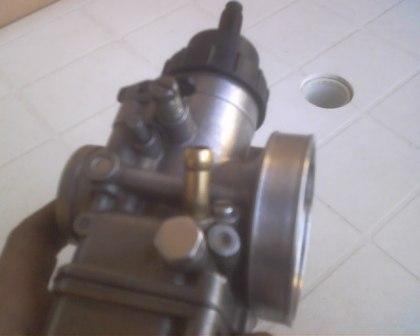

                       grande Carlo!!!!!!!!!!! ma vieni!!!!!!!     anche t? con l'elle!!!!     oggi invece a m? ? arrivato il carburatore!!! Un dell'orto  VHSA  32 mm!!! di vecchio stampo certo!!ma ? un carburatore con un'affidabilita eccezzionale!! come dice anche il buon Carlo!!!    Un carburatore,in grado di dare una spinta ai bassi di un 28, e nello stesso tempo,un'allungo di un 34mm!!! Qui,vi posto le foto del carburatore,gia cannibalizzato,pulito,lucidato,e  soprattutto,lucidato a specchio nel venturi anteriore!!!      Vecchio s?........ ma ancora uno dei migliori!!!!

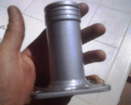

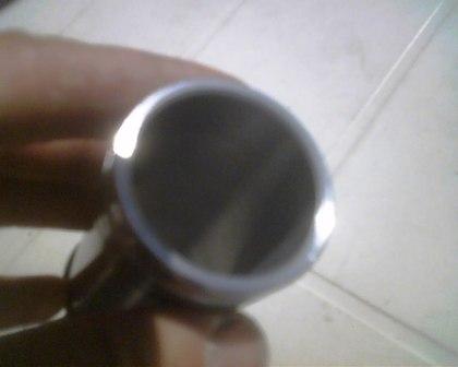

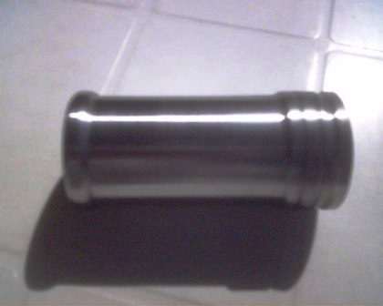

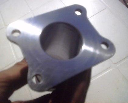

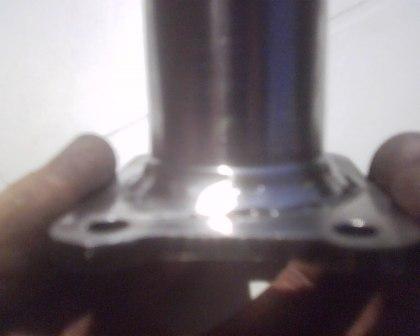

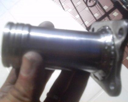

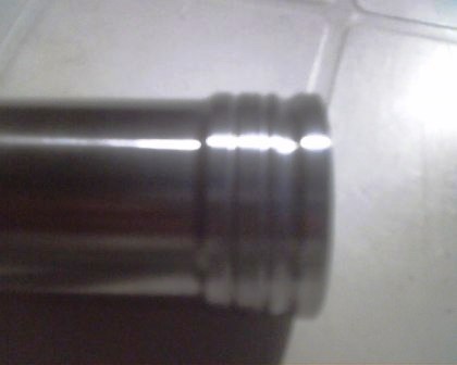

                       et voilà,anche questo è fatto, collettore auto costruito con interno da 34 mm per il carburatore dell'orto VHSA 32!! ecco le foto!! il tubo tornito e sgrossato dal grezzo,con le rigature per l'incastro del manicotto
    15,72 KB
    14,49 KB

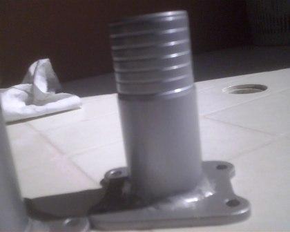

    12,44 KB il collettore quasi finito,saldato a filo sulla piastra,forata rettificata e lucidata nel piano d'appoggio alla cuspide del cilindro
    5,49 KB
    16,53 KB
    13,61 KB

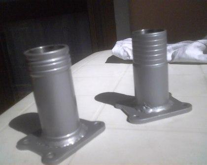

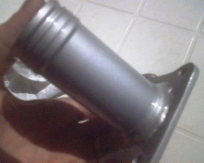

    12,77 KB un'ultima lucidata e via nel reparto verniciatura!! Un colpo di antiruggine e uno di alluminio ruote!!!
    16,22 KB
    15,08 KB di questi ,ne ho fatti 2 !! Uno che usero con l'interno da 34mm, e l'altro,quello dell'ultima foto,ha un diametro interno da 32mm che puo ospitare carburatori fino a 32mm!! Quello lo vendo a 20euro dato che mi son costruito il collettore apposta per il dell'orto da 32!!
