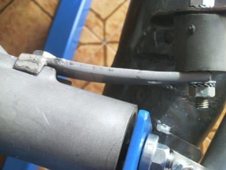

Bruno, ho 2 domande...
1) Puoi mettere una foto della modifica fatta alla staffa, e alla marmitta montata sul blocco?
2) Lo vendi il delayer della elven?

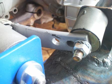

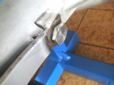

Anche se , alla staffa,non ho fatto nulla in particolare...
Ho fatto un foro in piu,
l'ho dovuta piegare in senso rotatorio di uùcirca 6 mm,
e l'ho anche dovuta spianare,per far sì che non mi tocchi sulle nuove gomme!!

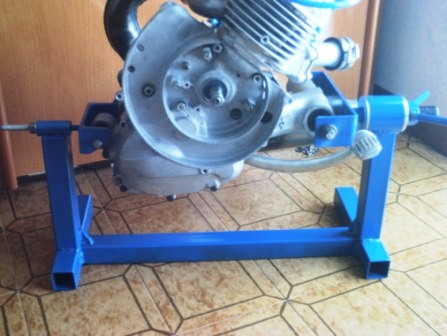

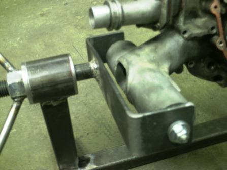

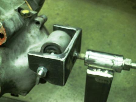

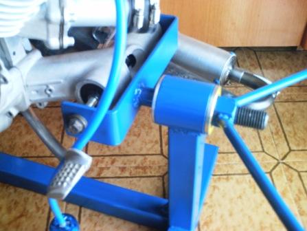

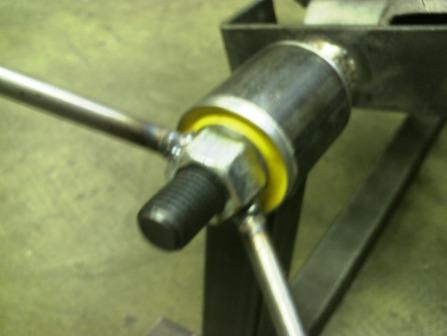

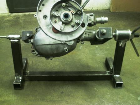

eccovi la mia ultima creazione,dettata dal tempo libero e dalla voglia di farmi qualcosa di nuovo!!!
mi son costruito dunque un supporto per motori sia large che small!!
con 10 euro di ferro e 6 di due viti e un dado da 24mm,
tutto sommato me la son cavata!!!
eccolo, con il mio carissimo blocco polini,che si presta come cavia nelle primissime prove di adattamento!!
25,38 KB
19,02 KB
15,82 KB
20,71 KB
22,74 KB

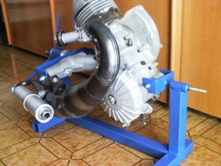

logicamente,per ovvi motivi di pulizia,ho preferito non usare il mio nuovo blocco,
però,appena verniciato il supporto,
ho provveduto immediatamente a montarci su il mio blokkelle!!!
riallacciandomi alla domanda fatta da Carlo83,
mostro quindi,tutto in una volta!!
foto del carrello finito,foto della marmitta montata e foto della staffa della M6!!!
43,78 KB
26,96 KB
31 KB
27,71 KB
e infine la staffa ri-forata e adattata!!
20,7 KB
23,6 KB
16,59 KB
