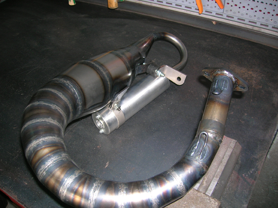

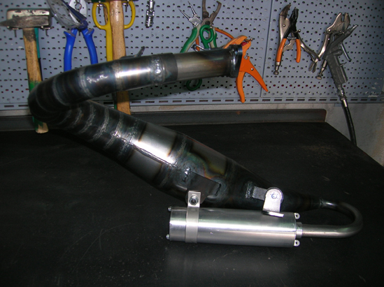

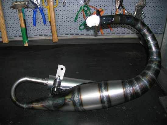

ciao bruno... beh i soliti complimenti per tutti i lavori!!
ho una domanda... nel tuo ultimo intervento nella prima foto, si vede che hai messo una staffetta di acciaio dove si aggancia la marmitta (vite del 17) al blocco.
è un adattamento per la particolare marmitta??
ciao ciao
BRUNOET3
la Stròpa di BR1
3834 Messaggi
Inserito il - 23/09/2007 : 11:22:56  Mostra Profilo Invia a BRUNOET3 un Messaggio Privato
Messaggio inserito da Nicola Soffiato
ciao ciao
ciao nicola!!
si,quella "staffetta" è della M6,
l'espansione dedicata all'M1!!!
ma anche con l'M1-L,è ottima.Dato che per montare la M3XC dedicata all'M1-L,sull'ET3 e primavera bisogna tagliare via il cassettino portaoggetti!!!
in attesa della versione per telaio et3,monto quindi la M6,
quando poi uscirà la M3Xc per l'Et3,prenderò quella!!!!
queste,sono immagini di Cristine...
della vera M3Xc per special!!

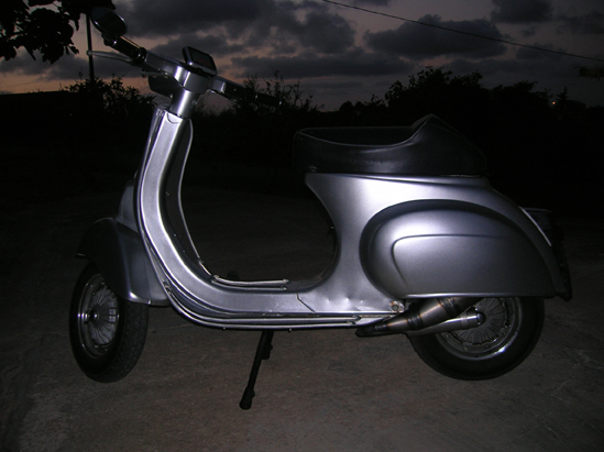

mha,per ora ,sto cercando di farci stare le gomme !!
monterò lè 110/80,10 della Dunlop,
il problema però,non è tanto la molla dell'ammortizzatore,
di spazio di lì c'è nè...
il problema nasce nel farcele stare dalla parte dell'espansione...
la pancia dell'M6 è veramente enorme...
però,son sicuro che prima o poi ce le farò stare...
sicuramente non bozzerò la marmitta per farci stare una gomma piu larga...
per il resto,stò aspettando di ordinare la Vespa-tronik!!!
a fine mese,dovrei unltimare il restauro dell'ennesima,SPECIAL,
e quindi appena avrò in mano i dindini,chiamerò subito per ordinarlo!!
appena ci saranno novità,mi faro risentire!!
ciao Comi!!!
