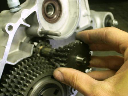

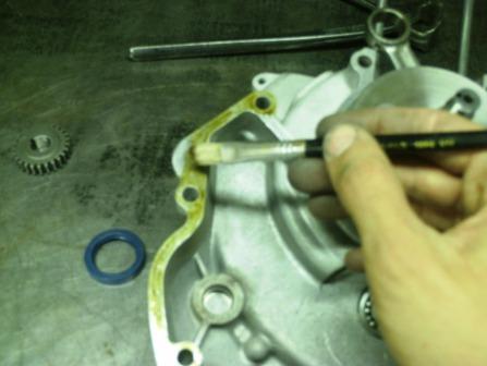

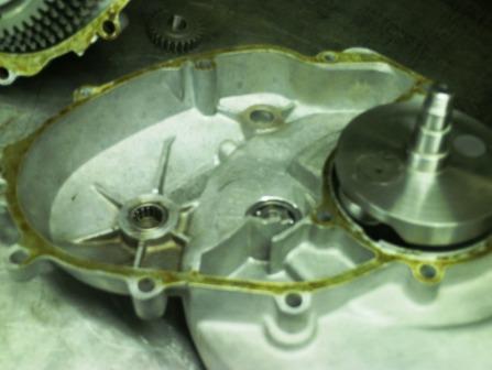

evvai!!

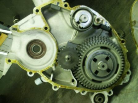

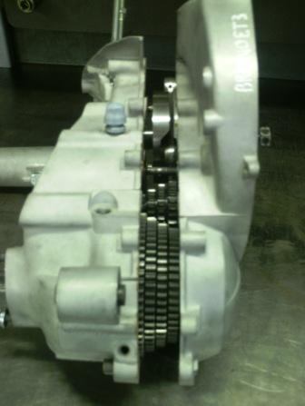

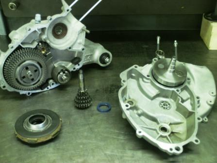

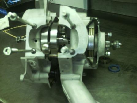

ieri,finalmente,mi son arrivati dal ricambista,gli ultimissimi pezzi per poter una volta per tutte chiudere il blocco!!
eccovi qualche stralcio dei momenti della chiusura!!
qui,c'è tutto per la chiusara!!
albero,cambio e primaria,gia inserite!!!
25,21 KB

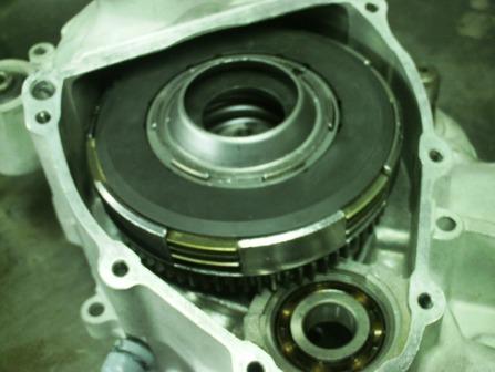

la frizione del Quatto,montata nella campana!!
è troppo fica!!!
23,45 KB
l'inserimento del quadruplo.........
22,6 KB
la stesura dell'ermetico su ambedue i carter...
20,56 KB
24,26 KB
20,53 KB
e infine l'imboccatura dei prigionieri,con la chiusura finale!!!!!
19,53 KB
18,43 KB
Piu avanti,le foto del blocco completamente chiuso!!

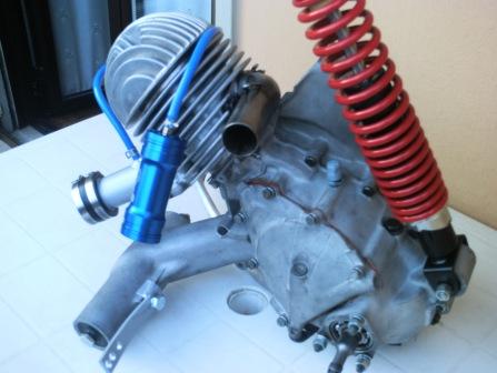

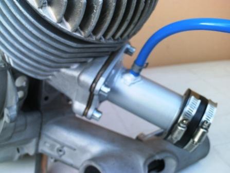

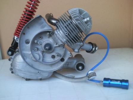

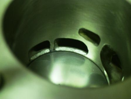

comunque,come promesso,ecco i lavori finiti!!
dopo un pomeriggio intero passato a fresare,modificare,e far circa un miliardo di prove dello Squisch,
il motore,è da dichiararsi finito!!!
manca solo il montaggio del Vespatronik,che arriverà a fine mese!!!
eccolo finito finito!!!!
24,82 KB
19,42 KB
il paticolare compensatore di fluidi,collegato al collettore..
15,31 KB
21,87 KB
e nelle varie immagini,avrete anche notato il nuovissimo modello di ammortizzatore della Sebac regolabile!!! (o almeno penso si scriva così)

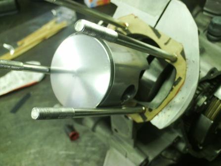

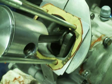

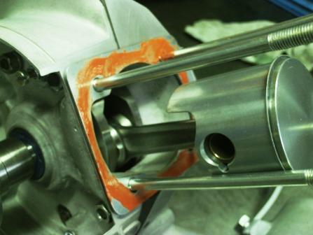

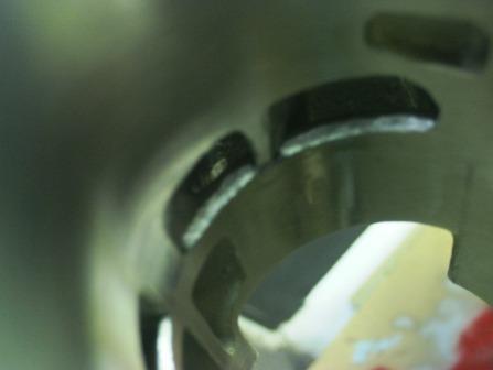

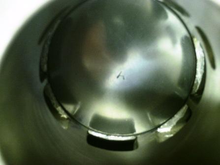

Il primo lavoro che ho eseguito,è stato quello di ri-allineare il pistone al PMI!!
questo,"a causa" dello spinotto disassato,
che facendo scendere un millimetro in piu il pistone,
mi andava a creare un gradino di circa 1.5mm,tra la faccia del pistone,e il livello del piano inferiore dei travasi!!!
questo lavoro,in teoria,poteva anche essere evitato,
perche a livello prestazionale,non influisce affatto!!
Ma bensì,
il corretto allineamento dei piani (filo dei travasi e cielo del pistone),
favorisca in massimo raffreddamento del cielo del pistone grazie alla miscela fresca in entrata,
propio quando il pistone si trova al PMI!!!

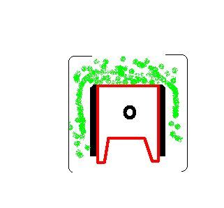

Infatti,se il pistone sarebbe sotto anche di un solo millimetro dal filo dei travasi,il flusso in entrata,non andrebbe a lavare e raffreddare a sufficenza in cielo del pistone,provocando così probabili grippaggi !!
Questo disegno,illustra,come la miscela non andrebbe a toccare il pistone se ci fosse ancora il gradino dei travasi!!!
11,65 KB
e questo ancora dimostra il comportamento della miscela,senza i gradini in ingresso!!
11,8 KB

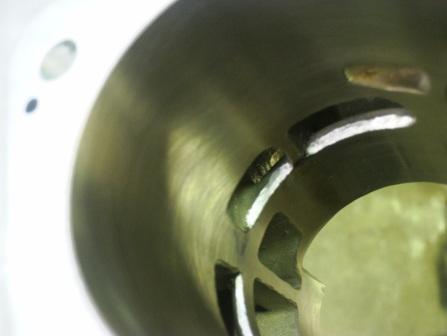

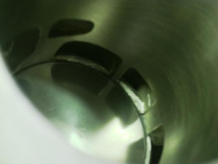

L'emozione,era alle stelle,perche non capita tutti i giorni di lavorare con un dremmel su di un cilindro da 400 euro!!!
però dai!!
alla fine mi ritengo piu' che soddisfatto del lavoro!!!
come noterete,si vede chiaramente,tutta la parte di materiale asportata!!!
13,25 KB
11,79 KB
e quì,le immagini che piu' fanno capire di cosa si tratta!!
visto...!!!
il pistone è perfettamente allineato,
se non avessi tolto il nateriale in "eccesso",ci sarebbe stato un bel gradino verso il basso!!!
invece.................
11,29 KB
13,04 KB
15,25 KB

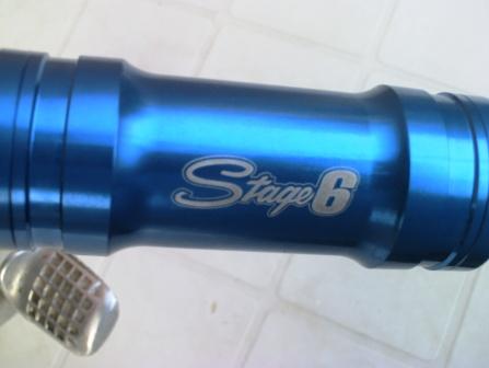

Poi,fatto tutto questo,logicamente son passato al montaggio provvisorio del cilindro,
per controllare l'effettivo valore di Squisch!!!
la guarnizione N°1 da 0.35mm ....
21,48 KB
la carissima basetta da 2mm autocostruita...
montata come al solito con un filo di immancabile pasta rossa!!!
23,44 KB
e infine la N°2 da 0.40 ...
23,84 KB
e dopo svariate prove,ho fissatola quota finale a 1.05mm!!!
