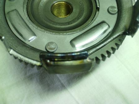

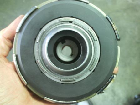

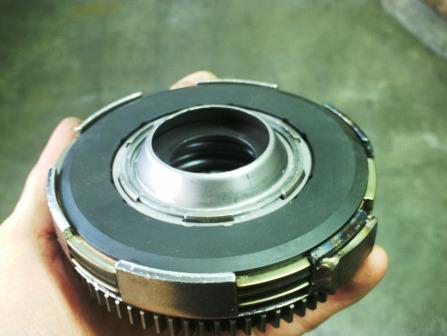

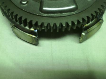

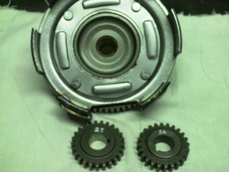

inaspettatamente stamattina mi è arrivato il pacco da DRT,con al suo interno la campana 24/72 e il pignone da Z25!!
la campana,come detto prima,è una 24/72 della sourflex,con molle rinforzate,e a mia insaputa,
già bilanciata a zero!!
che storia!!
un'ora in meno di lavoro!!!
eccola nuda e cruda!!
21,72 KB
montata con la mitica frizione quattrini!!
20,71 KB
19,33 KB
21,31 KB

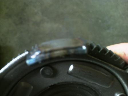

e nel particolare,le speciali piastrine di differente spessore,saldate sul cestello mediante saldatura a TIG!!
l'ho provata anche sul tornio,
e devo dire che è bilanciata alla perfezione!!
21,22 KB
16,58 KB
13,82 KB

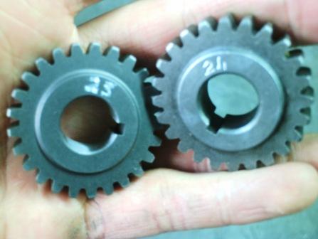

dopo,i simpatici pignoni da Z24 e Z25!!
20,38 KB

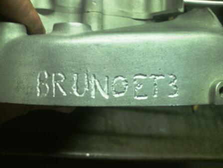

e dopo aver messo la mia firma sui carter
18,48 KB
18,66 KB

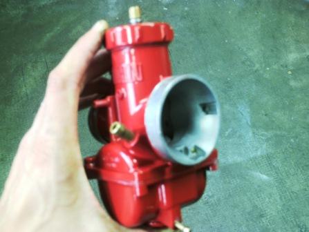

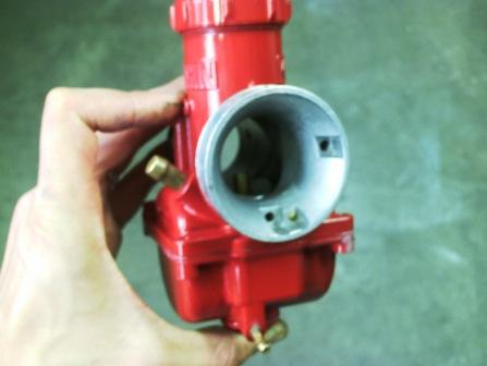

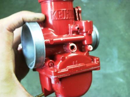

sabato,ho anche provato a fare un'esperimento.... questo....
verniciatura Modello "racing" con fondo e vernice ad alte temperature!!
fatto sul carburatore "provvisorio"...
19,18 KB
21,82 KB
17,32 KB
22,35 KB
che ne dite di tutto???
il carburatore,non fà tanto "racing"????
PLATYPUS
Città: Castiglione T.se
44 Messaggi
Inserito il - 17/09/2007 : 14:02:28  Mostra Profilo Invia a n/a un Messaggio Privato
dipinto di rosso fa molto idrante....e se non è racing l'idrante
Il dilettante
BRUNOET3
la Stròpa di BR1
3834 Messaggi
Inserito il - 17/09/2007 : 23:11:26  Mostra Profilo Invia a BRUNOET3 un Messaggio Privato
<blockquote id="quote"><font size="1" face="Verdana, Arial, Helvetica" id="quote">Citazione:<hr height="1" noshade id="quote">Messaggio inserito da geppoluc
[/quote]
l'idrante!!
già!!
non c'avevo pensato!!!!
troppo fuori....
no dai,apparte gli scerzi,
fa cacare o no????
