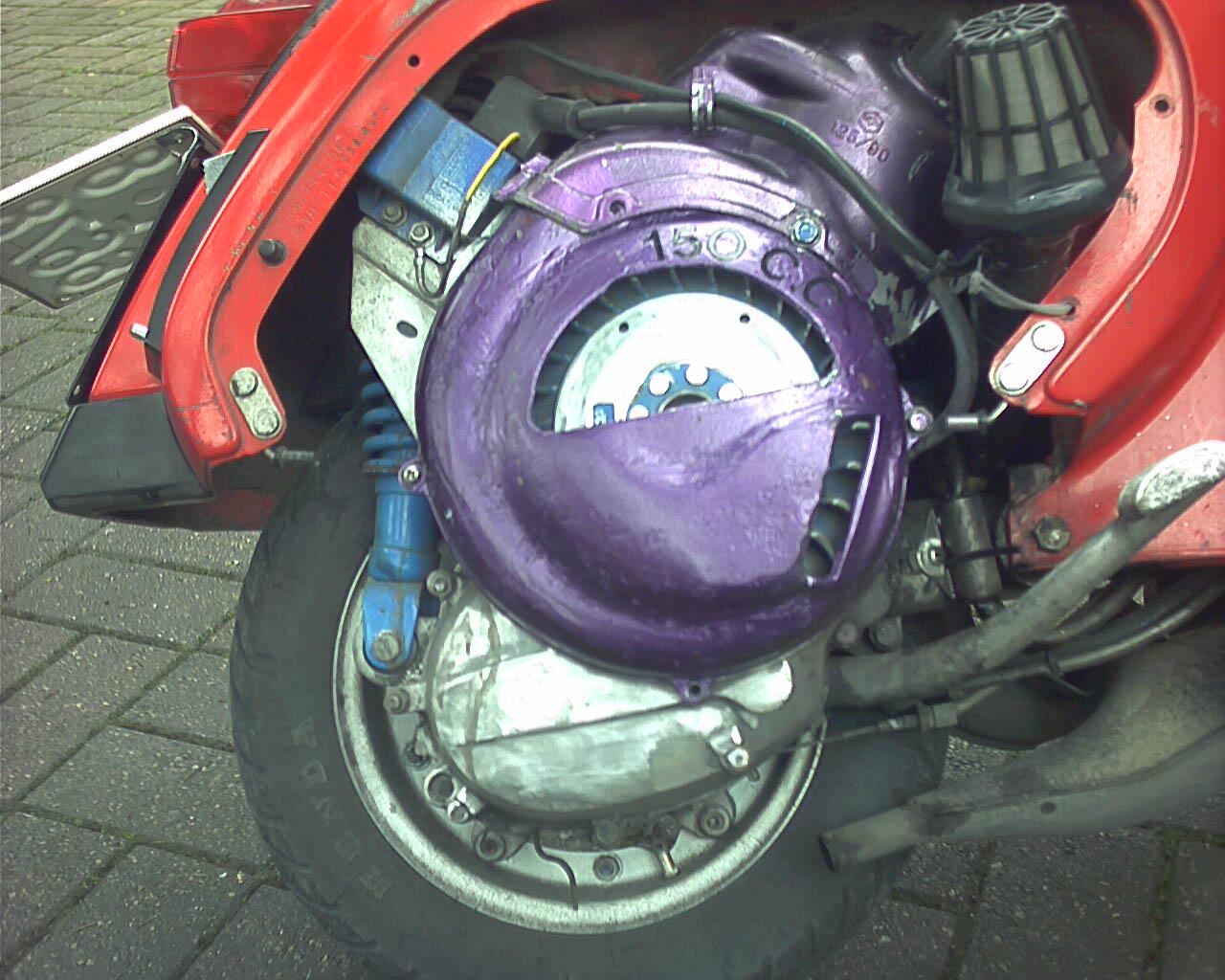

Messaggio inserito da umby_turbo
io come carbu c'ho un 24 dell'orto...come motore ho un 180 polini
264,56 KB

HOMER
Prov.: Cuneo
Cittā: alba
36 Messaggi
Inserito il - 05/07/2007 : 18:26:33  Mostra Profilo Invia a n/a un Messaggio Privato
ke marca mi consigliate?polini puo andare?bello il vespino in foto

stefano, occhio alla targa... fissata come ? prima o poi (essendo in plastica) prima o poi si spezza...
Fai una staffa pi? lunga...
umby turbo, ma che 24 monti? Il SI (originale PX200) oppure un phbl?
Io comunque non lo montrei... specialmente se si tratta del SI24.
esatto, un conto ? passare ad un phbl 24 o salire fino magari a mettere col collettore apposta che commercializza mi pare la polini un 26 o 28. Li conviene anche perch? di filtri piccoli e poco ingombranti trovi solo quelli a cono
