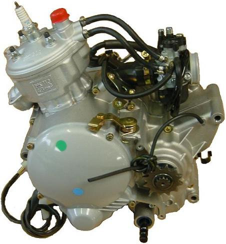

l'am6 ? a marce, ma pur sempre un 50..
54,32 KB

l am6!!! quanti ricordi!! e che motore!! elaborato a dovere la mia rs 50 toccava i 135km/h...bei tempi....
