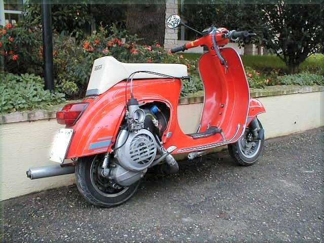

... su una discussione aperta qualche giorno f? c' era questa foto con il cilindro girato come diceva poeta
