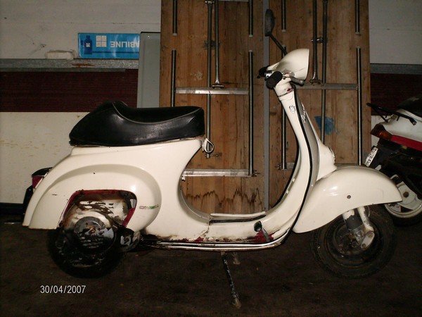

ragazzi mi accingo al resturo del mio vespino...l'avevo abbandonata in un angolo e me ne dispiaccio,appena mi sono fermato un attimo dal tram tram l'ho sentita chiamarmi, ed ora il mio intento ? ridargli la gloria che merita.
NON LE RENDERO MAI ABBESTANZA DI QUELLO CHE HA SAPUTO DARMI
tutti volevano uno scooter fiammante...io "solo" un vespino
ps.vorrei fare se possibile una cronostoria con vs consigli e pareri

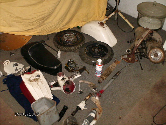

NUOVI AQUISTI:
MONOSELLA
MANOPOLE
PORTAPACCHI
SPORTELLINO PICCOLO
FANALE POSTERIORE

se vuoi un consiglio: acquista tutto assieme dopo esserti fatto una lista dei pezzi da cambiare...non immagini nemmeno quanti sono!

si ma neanche lo sapevo...da quando ho fatto un po di ricerche ho capito che ci sono un po di cosine di altre vespe in primis sella a fanale post...penso anche la marmitta non sia originale

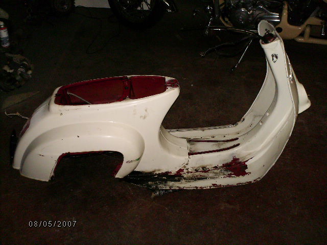

volevo fare un'altra domado...dovendo riverniciare una vespa ? consigliabile sempre farla sabbiare o nel caso di un telaio diciamo decentemente conservato e frateferibile scartavetrare a mano se nza riportare tutto a ferro?
? mia intenzione sabbiare...voi cosa consigliate (e lo so sempre le stesse momande)

sabbia...si la marmitta non ? originale, ci vuole con il cannello sopra...

ragazzi si riesce a toglire il tubo interno del comando cambio per poterlo sostituire o e un monoblocco non separabile?
purtroppo ? spaccato il tubo
su ebay 30 eurozzi dal buon p4scoli non ve lo dico

lo puoi tagliare forse, ma sicuramente ti conviene cambiarlo,,, a me sulla rally si era rotto e l'ho cambiato...
Città: brissago
461 Messaggi
Inserito il - 23/05/2007 : 18:07:11  Mostra Profilo Invia a n/a un Messaggio Privato
rotto dove? sulla mia vnb si era rotto in due a met? circa e l'ho saldato...per scaramanzia ho comprato pure quello nuovo che mi son detto "se non tiene la saldatura e si spezza lo cambio"
ed invece son quasi 6 mesi che tiene...
secondo me se il tuo si ? pure rotto di netto puoi provare a saldare, se invece ? scheggiato o crepato orizzontalmente ti conviene cambiare

si ? tranciato ma non di netto nella parte interna e quindi non ci arrivo a risaldarlo...una soluzione sarebbe sfilare il tubo e sostiturlo con uno di uguale diametro e lunghezza ....ma non so se ? fattibile visto che ad occhio mi sembra tutto un blocco o pressofuso
