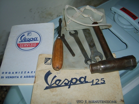

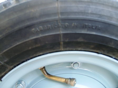

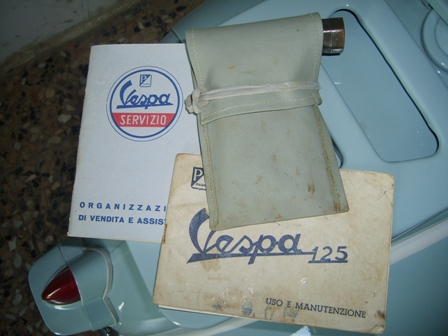

Inserito il - 03/08/2007 : 07:42:03  Mostra Profilo  Visita l'Homepage di Claudio487 Invia a Claudio487 un Messaggio Privato
Ciao,
ecco alcune delle foto promesse. Comunque il lavoro di restauro continua........
La ruota di scorta:
116,29 KB
Le chiavi ed i libretti:
147,72 KB
139,87 KB
VESPA PENSIERO
