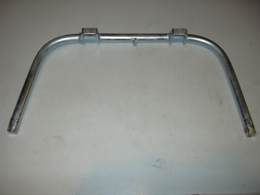

per il cavalletto ti so dire invece che solo la ruota posteriore deve toccare terra, quindi è giusto che sia un po' alto.
alcune toccano tutte e 2 le ruote perchè col tempo il cavalletto si consuma ai piedi.
il mio l'ho dovuto rialzare saldadoci 2 bulloni a vite sul fondo prima della zincatura proprio per questo fatto:
76,14 KB
si puo' vedere la leggera imperfazione sui piedini, che saranno poi coperti con la gomma nera...
