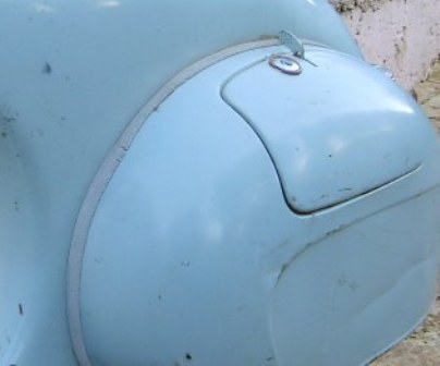

Inserito il - 19/06/2007 : 12:56:53
Allora, ho fatto di tutto per onorare il famoso detto di Poeta (esiste un solo ....) e di certo non avrei lesinato 5 cm di carta se avessi avuto la certezza che non andava verniciato. Il dubbio mi ? venuto solo dopo, quando ho provato ad aprirlo. Comunque, riguardando una foto in cui compare lo sportellino, io direi che anche prima era in tinta e, di certo, la Vespa non ? stata MAI toccata da un carrozziere. Per?, se dite che la vernice li non v?, io la tolgo! Punto.

Inserito il - 19/06/2007 : 14:01:53
Si, ? una VNB2T del 12/61. la serratura l'ha sempre avuta. Quindi sono certo che era cos? in originale. Il fanalino invece ? stato sostituito dopo un leggere tamponamento avvenuto nei primi anni '80. All'epoca era stato semplicemente sostituito e poi non riverniciato in tinta. (questo conferma che la vespa non ? MAI stata ritoccata da un carrozziere). Comunque adesso io l'ho verniciato, partendo da quello cromato, come era in originale. Allora, tornando al pomello dello sportellino, non sembra essere in tinta ???????? |

Inserito il - 19/06/2007 : 14:07:47
| su vespatecnica c'e' una vnb2 targa oro registro storico vespa (non asi o fmi!!) e non ha la serratura...la levetta dello sportellino non si riesce a capire se sia in tinta o meno, pero'... |

397 Messaggi |
Inserito il - 19/06/2007 : 14:27:46
Francy, io direi che dalle foto su Vespatecnica parrebbe VERNICIATO. Per quanto riguarda la serratura sul bauletto, posso dirti anche che la mia ? successiva al modello fotografato su Vespatecnica. Lo si capisce dal fatto che quella ha il commutatore devioluci verniciato. Il mio invece ? cromato e del tutto differente. Ciao |

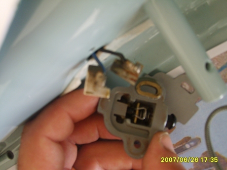

Inserito il - 27/06/2007 : 09:01:54
Ieri sera ho cercato di montare l'interruttore del freno ma non sono riuscito a capire come si fissano i terminali dei due fili dei cavi elettrici. A guardare l'interruttore sembrerebbe che il contatto si normalmente chiuso e che alla pressione sul pedale, si apra e faccia accendere la lampadina. Io ho provato a posizionare le linguette in diversi modi ma sembra che il circuito resti sempre chiuso perch? toccano sempre la parte metallica interna all'interruttore! Dove e come si montano all'interno dell'interruttore quei fili che appaiono in foto     Aiuto!!!!

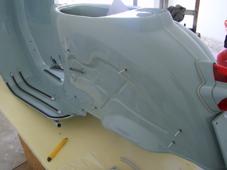

Inserito il - 17/07/2007 : 08:11:12
Ciao Vespisti, il mio lavoro di restauro va avanti, tra qualche difficolt? e alcuni imprevisti. Ma penso succeda cos? a tutti e per qualunque restauro. Prima di fissare il serbatoio sulla scocca ho pensato di provarlo per assicurami delle tenuta delle guarnizioni e del funzionamento del rubinetto. Cos?, dopo averlo riempito di benzina e aperto il rubinetto, mi sono accorto che il flusso della benzina non esce in continuo, ma ? interrotto da bolle d'aria che lo rallentano. Inoltre, si sentono dei gorgogli nel serbatoio. Premetto che il tubo, dovendo solo fare una prova, per mia comodit? era abbastanza lungo. Ma questo da solo pu? causare il problema o c'? dell'altro, magari ? ostruito il rubinetto
