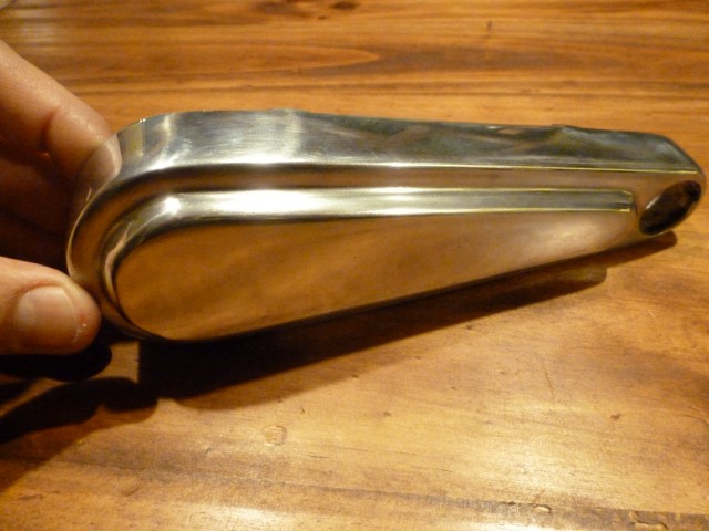

                       Inserito il - 08/01/2015 :  18:31:34
                      |  Come vi sembrano? |

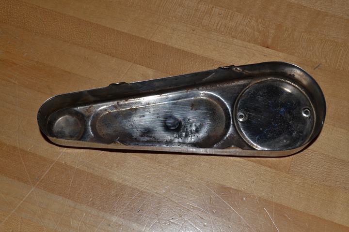

                       Inserito il - 08/01/2015 :  20:27:04
                       Di che materiale è fatto il biscotto?? Bella domanda...  , intanto vi posso dire che la calamita attacca, poi sembrerebbe lo stesso materiale del coperchio cromato del commutatore luci... Questa è uan foto del suo interno..
    66,26 KB
  penso che siano fatti tutti dello stesso materiale... o no? |

                       Ciao Valentikit! Il mio coprimozzo é fatto in allumino, quindi di " facile recupero ". Se un componente in alluminio presenta delle imperfezioni estetiche o piccole ammaccature, si può procedere al restauro con le seguenti operazioni: Battitura delle parti danneggiate al fine di ripristinare eventuali malformazioni. Levigatura delle imperfezioni mediante carte abrasive di grane 150 > 180 > per rimozione di segni evidenti e successivamente, levigazione con carte abrasive 400 > 600 > 800 > 1000. In questo modo preparerai il pezzo alla lucidatura finale mediante disco in feltro e pasta abrasiva per alluminio, ottenendo un buon risultato. Nel tuo caso credo che si tratti di " metallo " cromato. Dalle varie info di vari restauratori, mi é stato detto che le corrosioni delle cromature sono difficili da eliminare. Credo che anche se facessi un ottimo lavoro di levigatura, ci sarebbe sempre la possibilità che il metallo "ossidato" possa far emergere le bolle dell'ossidazione del pezzo cromato. Nei prossimi giorni dovrò contattare un cromatore per dei lavori della mia vespa, se vuoi provo a chiedere info in merito. |
