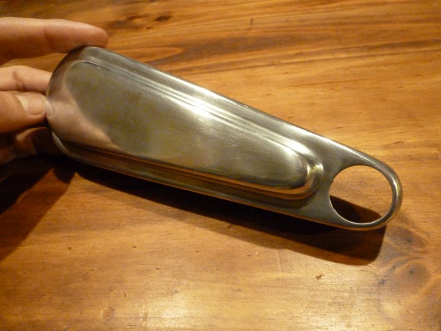

| daartagnan ha scritto:

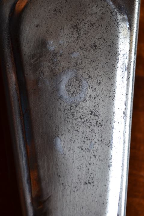

Non saprei! Dovresti verificare con il tuo rivenditore. Il mio ferramenta di fiducia mi fece visionare un catalogo con diversi tipi di paste abrasive, per ogni colore corrispondeva uno o + metalli / lavorazioni (sgrossatura e brillantatura). Dal catalogo del mio ferramenta la pasta marrone serve per sgrossare diversi metalli tra cui anche l'alluminio. La pasta da me utilizzata e rosa per lucidatura e brillantatura, nei prossimi giorni proverò una pasta azzurra per migliorare la brillantatura.
esempio pratico: dovrei lucidare questo biscotto, non si vede tanto ma ci sono dei puntini di ruggine nella superfice. Cosa usereste? Perchè bisognerebbe prima sgrossarlo leggermente (dalla ruggine) e poi lucidarlo... i kit della lux metal gli avete mai provati??

Inserito il - 03/01/2015 : 23:32:50
| io andrei di pasta abrasiva quella che rimuove piccoli graffi e per vernice metallizata, e il sidol subito dopo. |

Inserito il - 04/01/2015 : 00:42:35
Scusami ma dalla foto non riesco a visionare le condizioni. Riusciresti ad effettuare una foto macro? Prima di lucidarlo, non sarebbe meglio passare da un lattoniere per modellare la deformazione della parte centra? Di che materiale é fatto? Alluminio? |

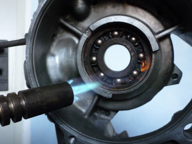

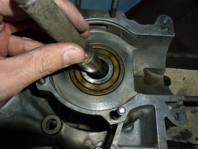

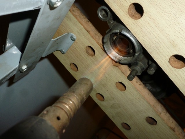

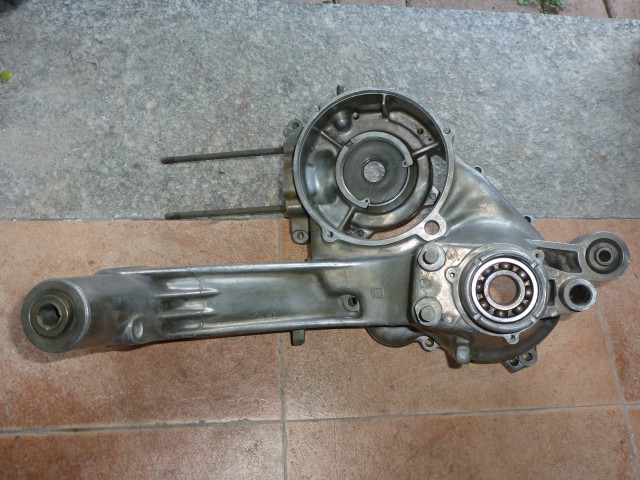

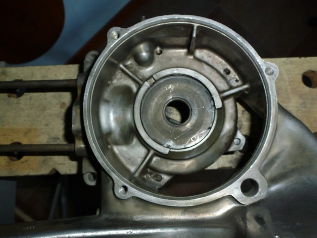

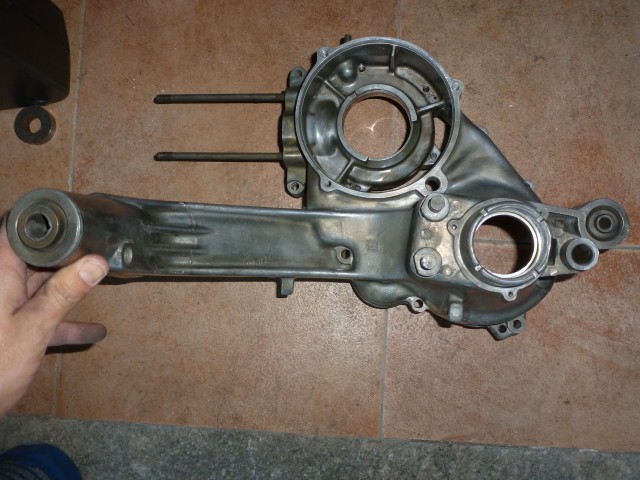

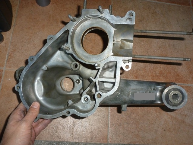

####################################### Carter motore lato frizione ####################################### Rimozione > cuscinetto mozzo ruota post.
 99,05 KB
 120,96 KB
 66,65 KB
 62,63 KB
 59,89 KB
 55,01 KB
 55,55 KB |

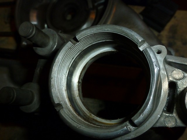

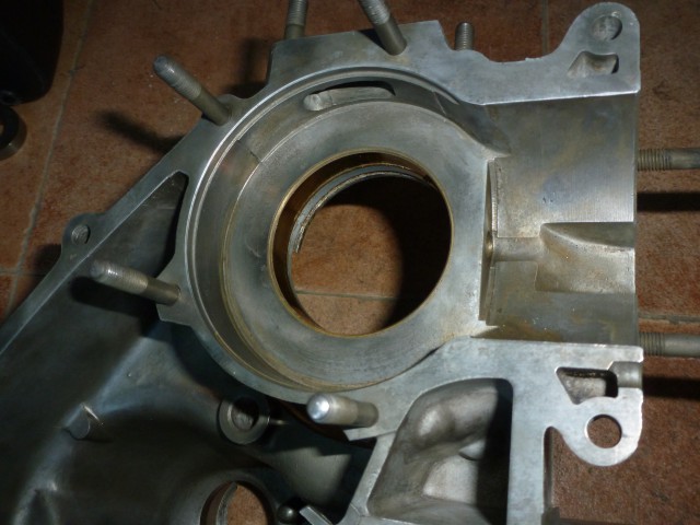

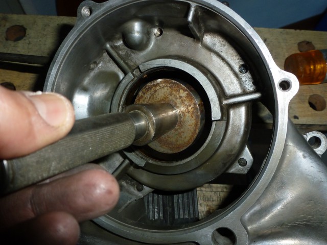

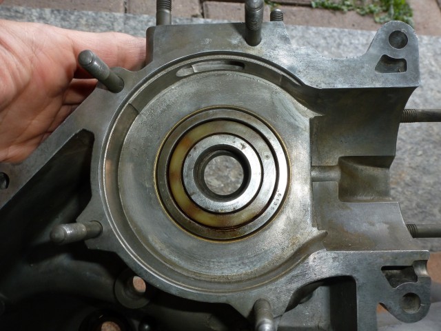

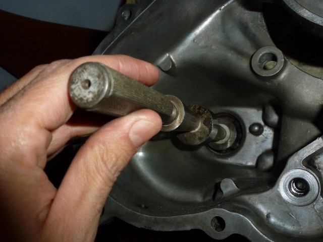

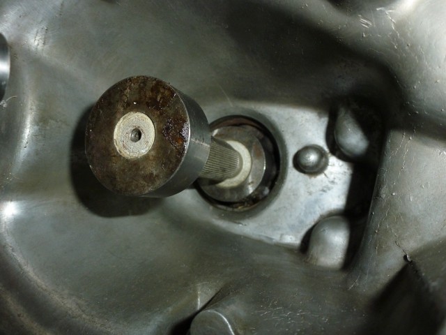

####################################### Carter motore lato frizione ####################################### Rimozione > Anello elastico (11) anello paraolio > (12) cuscinetto
 83,54 KB
 92,49 KB
 64,98 KB
 71,13 KB
 76,47 KB
 59,03 KB
 77,85 KB
 69,47 KB
 110,47 KB
 86,96 KB |

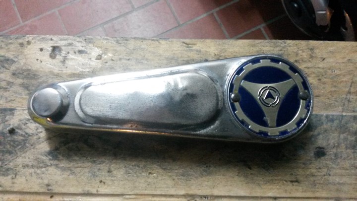

Inserito il - 05/01/2015 : 11:27:03
 75,25 KB
Ciao Valentikit, in questi giorni mi sono messo al lavoro per restaurare il mio copri mozzo in alluminio. Inizialmente pensavo di comprarlo nuovo, ma dopo aver visto che le ripetizioni sono differenti dall'originale, mi sono convinto che sia meglio tentare il restauro del copri mozzo originale. Considera che presenta vari graffi e due ammaccature evidenti! Grazie ad un minuzioso lavoro di lattoneria sono riuscito ad eliminare le due ammaccature ed ora lavorerò all'eliminazione dei graffi e lucidatura. Sinceramente non conosco il prodotto da te segnalato, ma credo sia equiparabile ai prodotti da me utilizzati. |

Inserito il - 06/01/2015 : 01:18:19

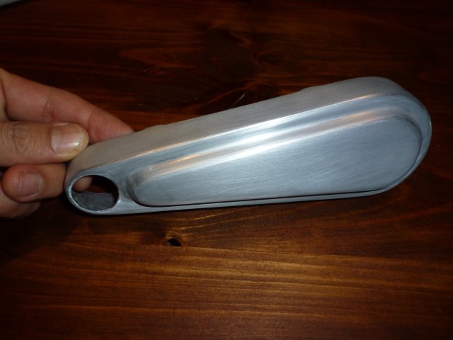

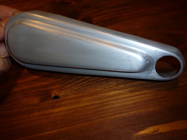

Ecco le foto dell'avanzamento restauro copri mozzo.

Inserito il - 06/01/2015 : 12:06:48
| dovrai anche cambiare i silent ai carter li vedo decentrati. |

Inserito il - 06/01/2015 : 12:34:14
Come hai fatto per tirarli cosi? Questa è una foto più approfondita del copri mozzo...
 66,53 KB
Oggi ho provato della pasta abrasiva (leggera) e poi del sidol, ma quelle "macchiette" nere (immagino siano puntini di ruggine) non vengono via... dovrei trovare il modo per sgrossarlo di più... Per togliere le botte che aveva, come hai fatto? Martello e cuneo in legno? |

Inserito il - 06/01/2015 : 12:50:59
Ascolta quel prodotto che ti dicevo io prima è anche abbrasivo leggermente a me sullo specchietto e le maniglie freno ha levato l'ossidazione e le ha lucidate ti ripeto dai un occhio al mio post sopra indicatoti, tentar non nuoce |

Inserito il - 06/01/2015 : 12:53:02
Comunque a me i puntini neri che hai tu più che ossidazione mi sembra proprio che si sia mangiato la cromatura |

Inserito il - 06/01/2015 : 13:18:43
si jason quelli sono segni di corrosione. |

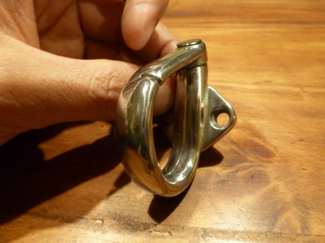

Lucidatura copri mozzo e porta borsa
Spero di migliorare la lucidatura con la nuova pasta brillantante.
