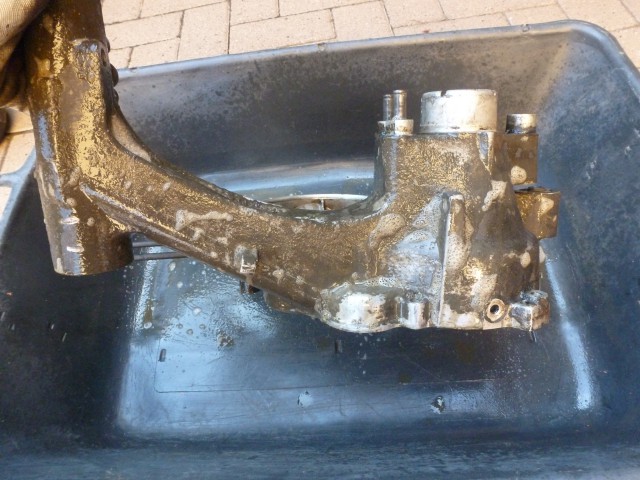

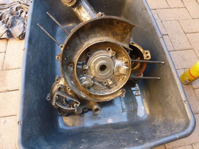

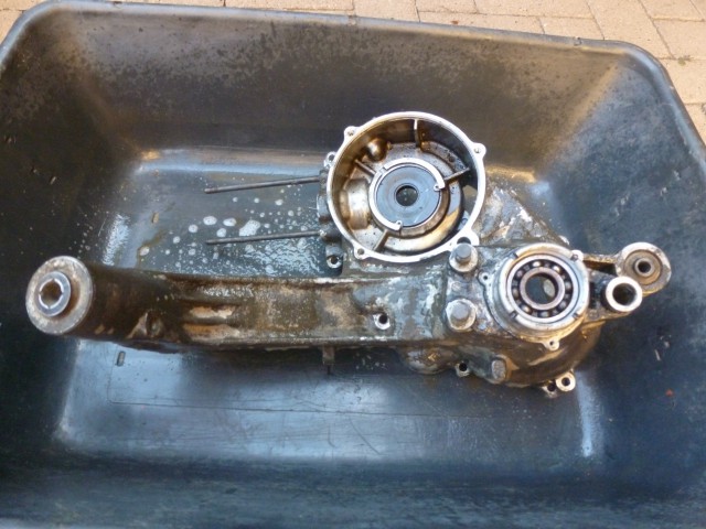

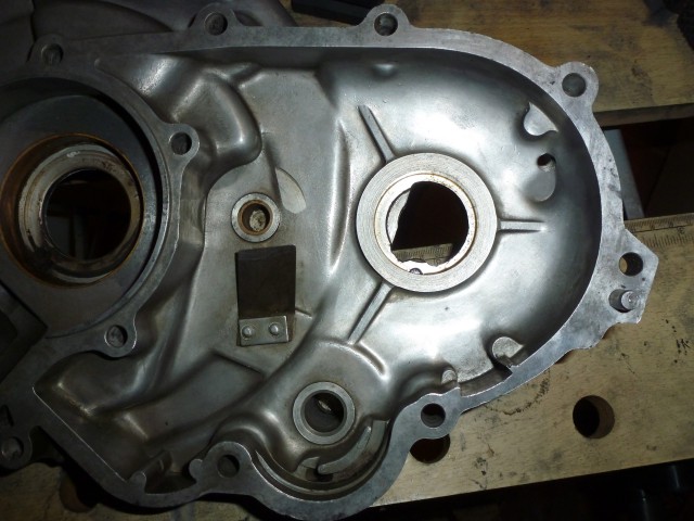

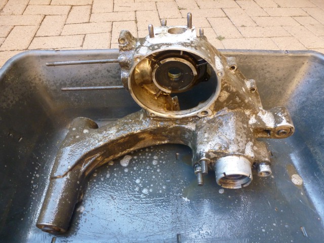

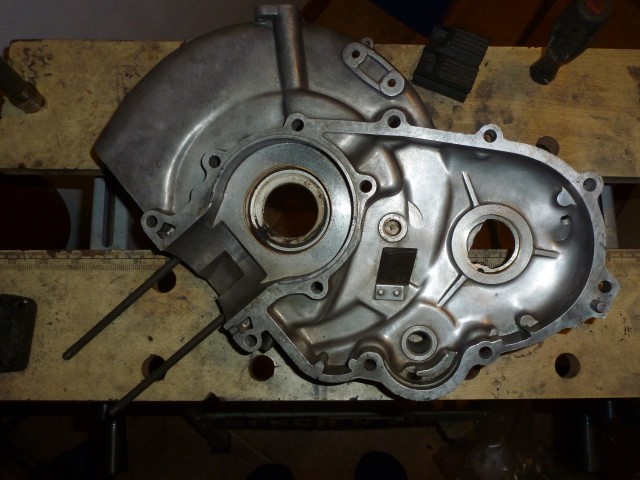

################################## Carter ##################################
Salto alla pulizia dei Carter motore, che come noterete sono ben unti e seganti dal tempo. Per la pulizia dei carter, pensavo di utilizzare il diluente al nitro e pagliette / spazzole con setole "morbide" in ottone. Cosa mi consigliate di utilizzare per riportare alla splendore questi carter?

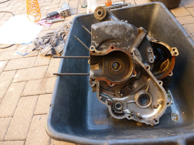

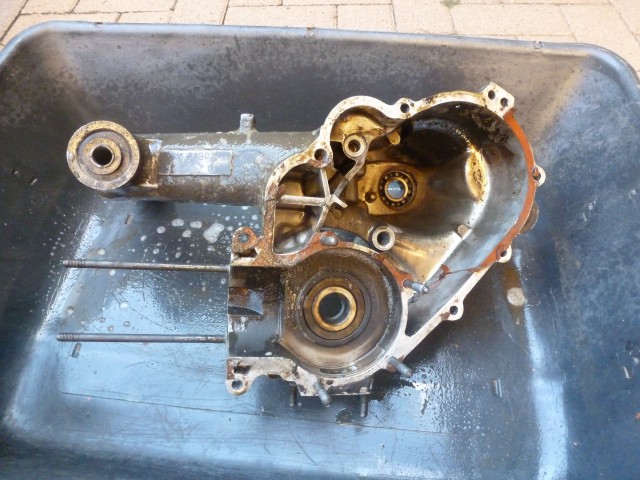

Inserito il - 28/12/2014 : 00:00:09

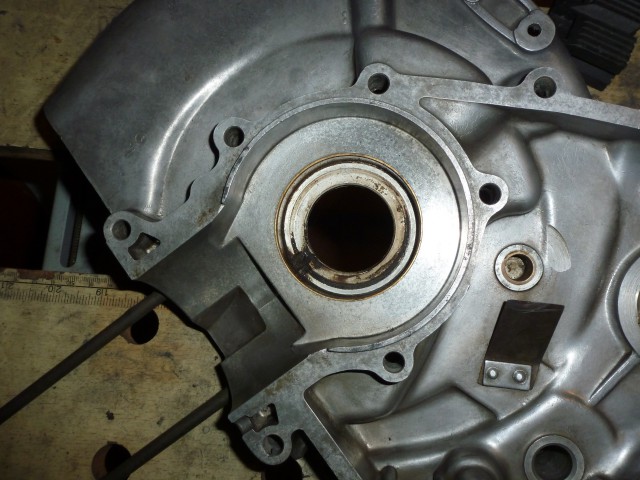

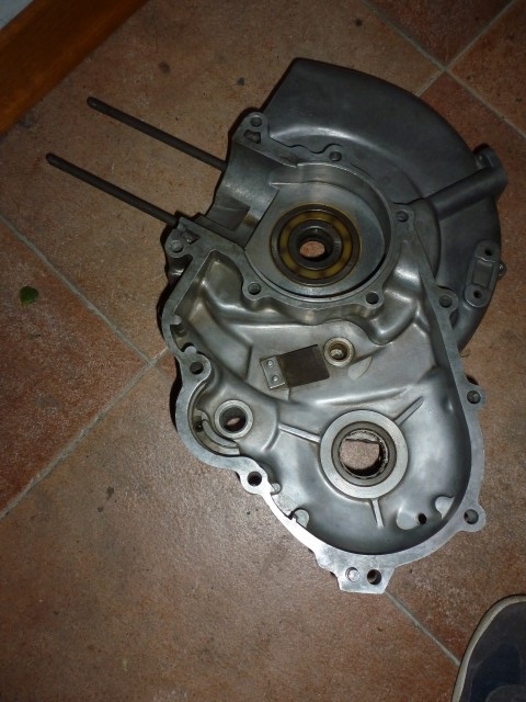

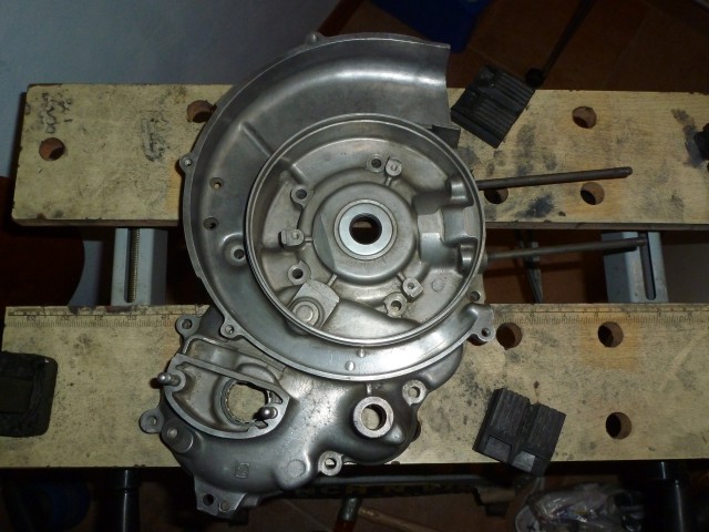

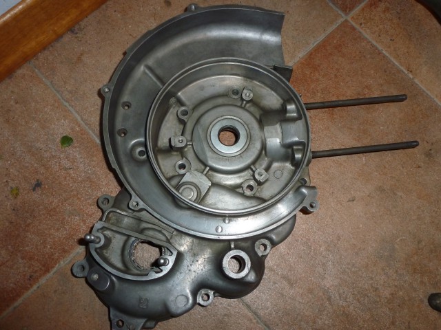

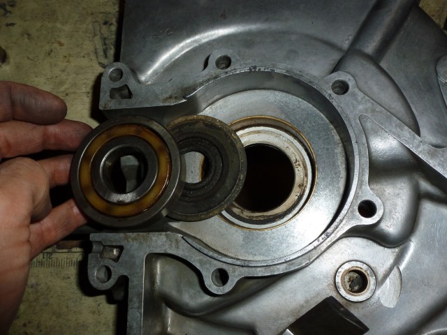

Ecco le foto dei carter dopo una prima ripulita.
 91,21 KB
 105,01 KB
Qualcuno saprebbe gentilmente indicarmi come rimuove i paraoli e i cuscinetti?

Inserito il - 28/12/2014 : 00:04:08

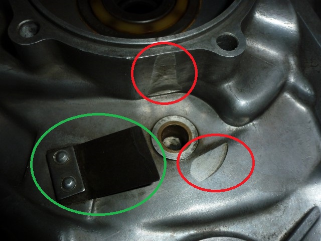

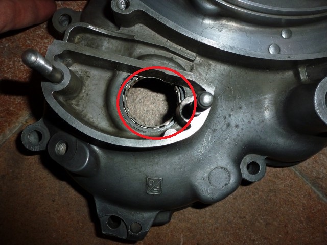

Questi segni dei carter (cerchiati in rosso) sono normali?
Come faccio a capire se la molla (cerchiata in verde) è da sostituire?

Inserito il - 29/12/2014 : 08:23:01
Qualcuno saprebbe gentilmente indicarmi come rimuove i paraoli e i cuscinetti del carter motore?
marcello4895
Regione: Toscana
163 Messaggi |
Inserito il - 29/12/2014 : 10:09:57
Ciao, io ho rimosso i paraoli facendo leva con un cacciavite a taglio (dal foro facendo leva sul cuscinetto), tanto le devi buttare quindi se si deformano non è un problema, i cuscinetti ho scardato con phon la parte in alluminio e poi con un martello basta un colpetto e vengono via, l'unico che viene via male e quello del cambio che è un rullo, ci sarebbe un estrattore per rimuoverlo ma io sono riuscito a levarlo con lo stesso sistema, scardando un po di più. Non buttare i cuscinetti vecchi, perchè ti serviranno per spingere in maniera uniforme quelli nuovi, sempre scardando con il phon. |

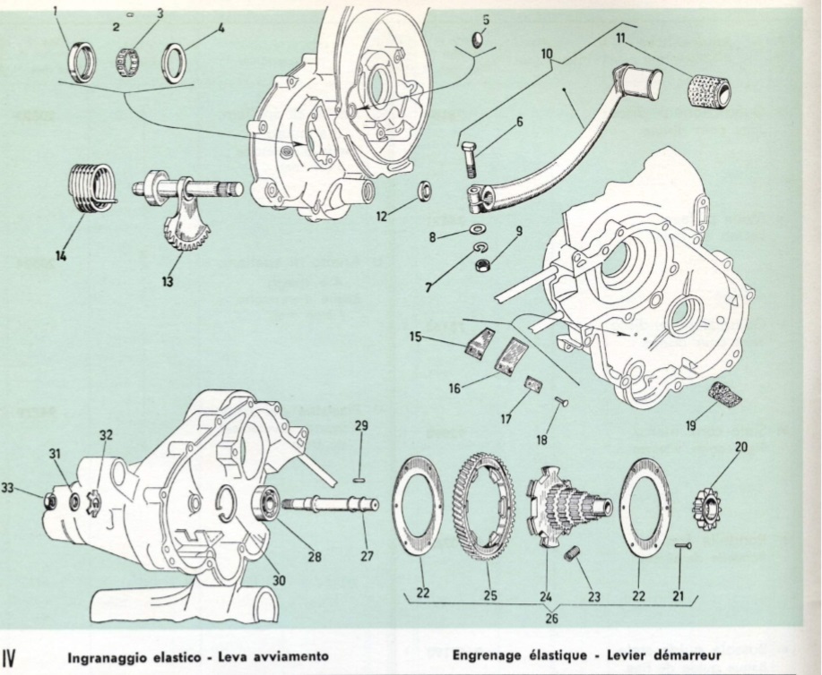

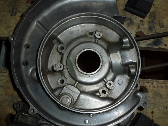

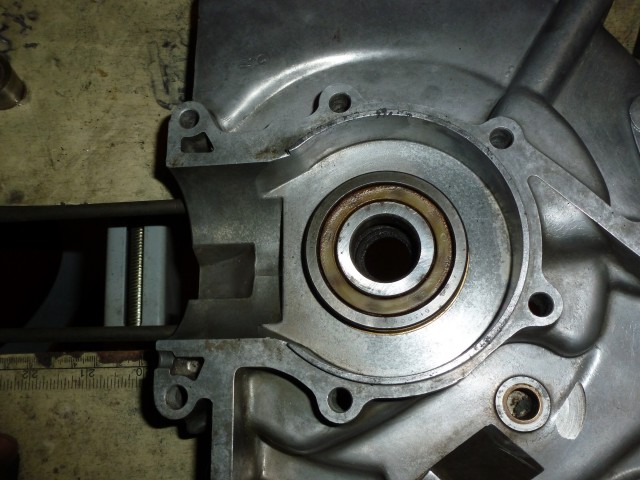

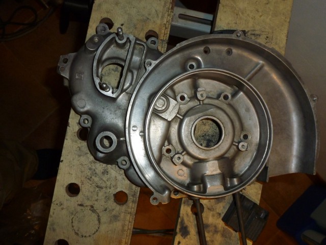

Inserito il - 02/01/2015 : 12:23:48

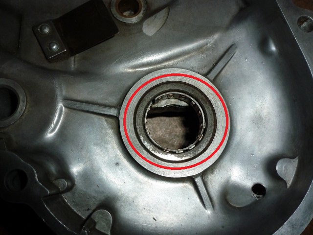

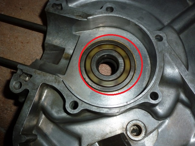

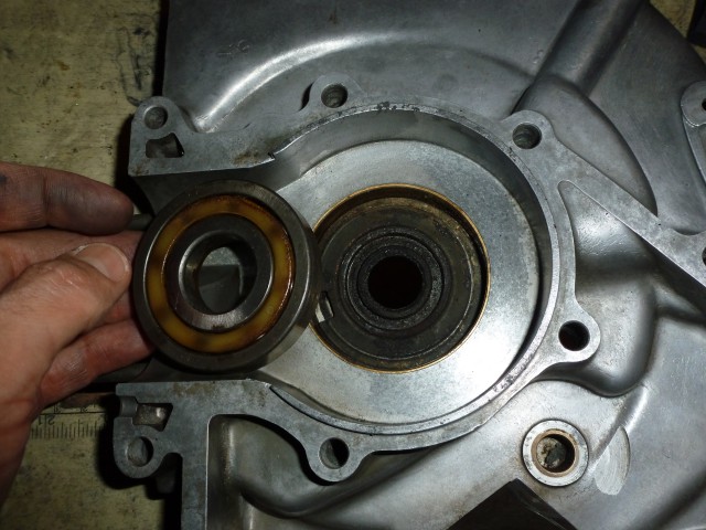

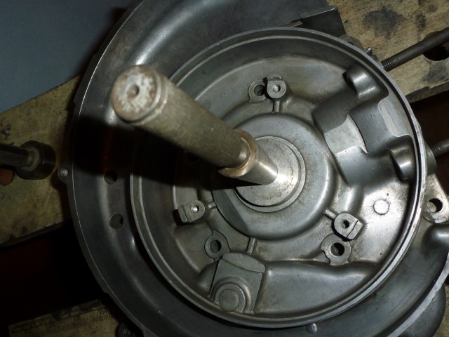

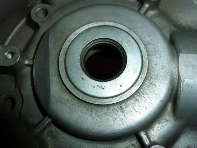

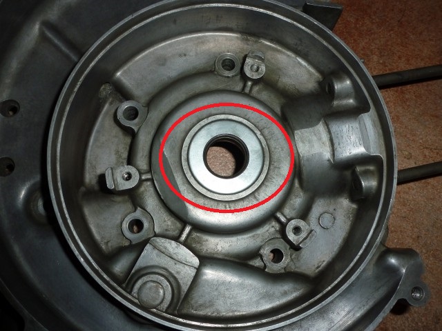

####################################### Carter motore lato volano ####################################### Rimozione > (11) anello paraolio > (12) cuscinetto (15) La bussola di banco va rimossa?

Inserito il - 02/01/2015 : 12:41:04

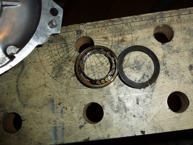

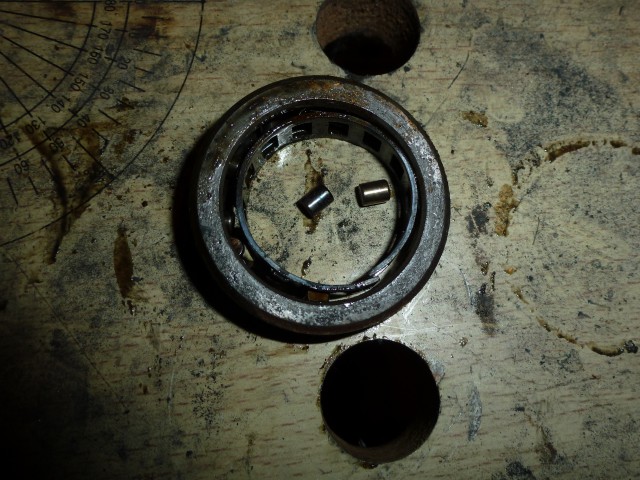

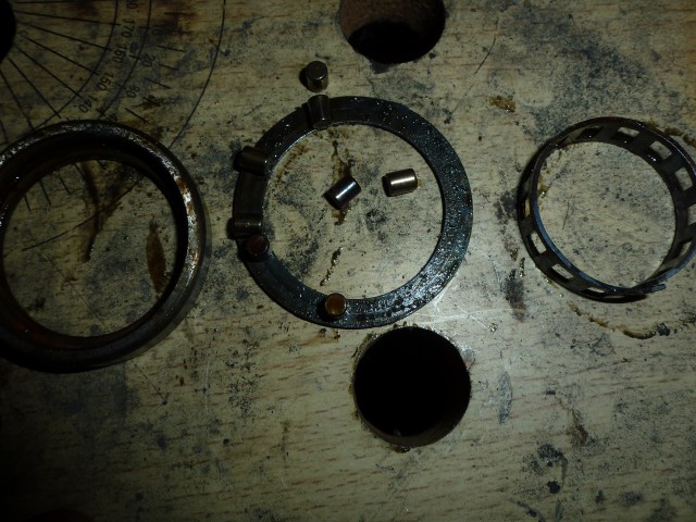

####################################### Ingranaggio elastico ####################################### Rimozione > (1) Bussola > (3) Gabbia a rulli > (4) Astuccio a rulli

Inserito il - 02/01/2015 : 13:04:03
Dalle foto non si evince, ma per la rimozione del: (11) anello paraolio (12) cuscinetto
Sono state utilizzate le tecniche di dilatazione termica, mediante riscaldamento delle parti con (fiamma) e raffreddamento con ghiaccio medico. In fine con l'aiuto di un martello di gomma e appositi utensili, sono stati estratti i vari componenti. |
