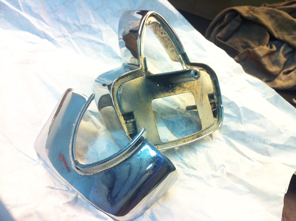

La lucidatura è venuta molto bene, anche se ho l'impressione che abbiano cambiato leggermente la loro forma originale. Veramente belle

| Bel lavoro, io voto per la storia, contachilometri restaurato con i suoi Km. |
ciauu
Dal vivo non noto una modifica sostanziale della forme. Sono molto contento di aver appreso nuove tecniche di restauro che potrò applicare ad altri restauro recuperando pezzi originali e rari. Ringrazio ancora tutti delle importantissime info! Nei prossimi giorni mi dovrebbe arrivare la mattonella di pasta blu, per delle prove per la finitura dell'alluminio. Qualcuno di voi la mai usata? É vero che per mantenere la lucidatura dell'alluminio si può far effettuare la brillantatura? |

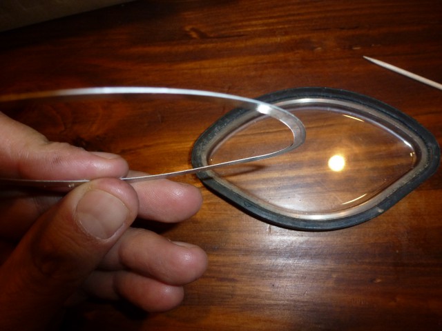

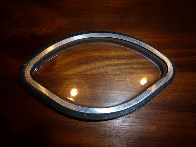

Inserito il - 24/12/2014 : 00:32:22

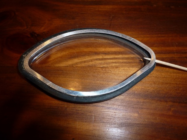

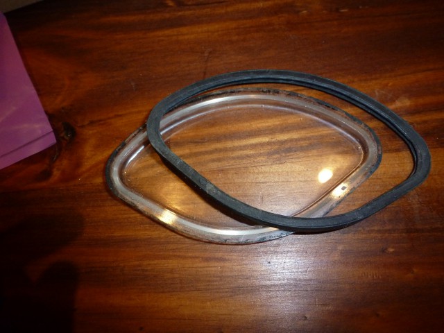

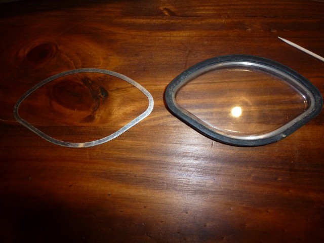

Smontaggio e pulizia "vetro di plastica" contakm.
 64,12 KB
 71,17 KB
 65,6 KB
 59,84 KB
 69,95 KB
Guarnizione in alluminio e in plastica in ottimo stato. nei prossimi giorni acquisterò il kit per restaurare il vetro contakm. |

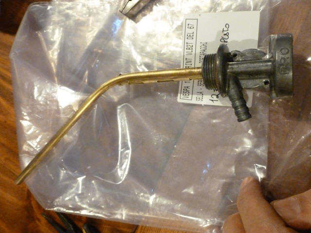

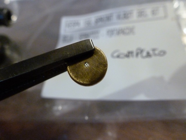

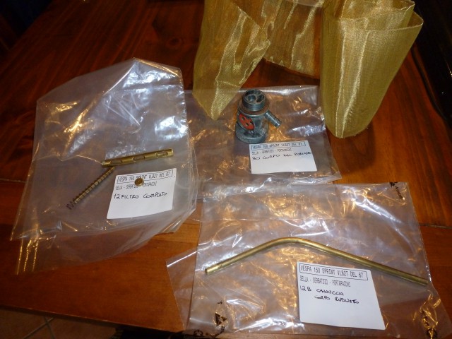

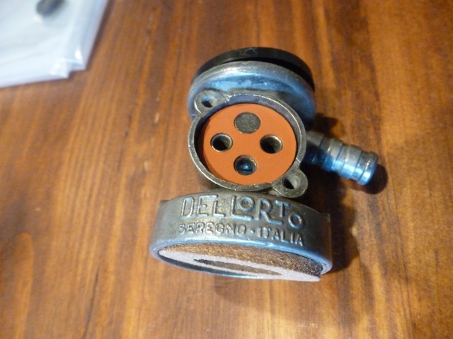

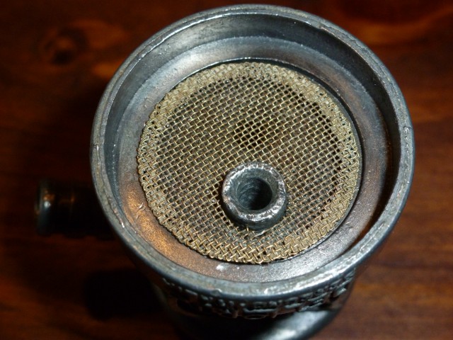

314 Messaggi |
Inserito il - 24/12/2014 : 00:55:47

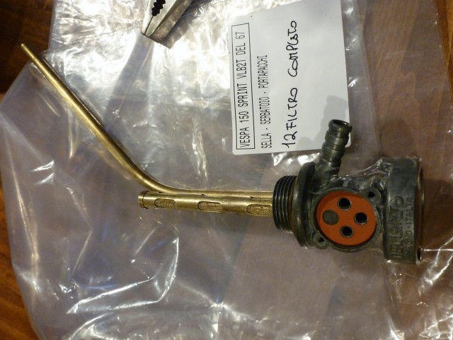

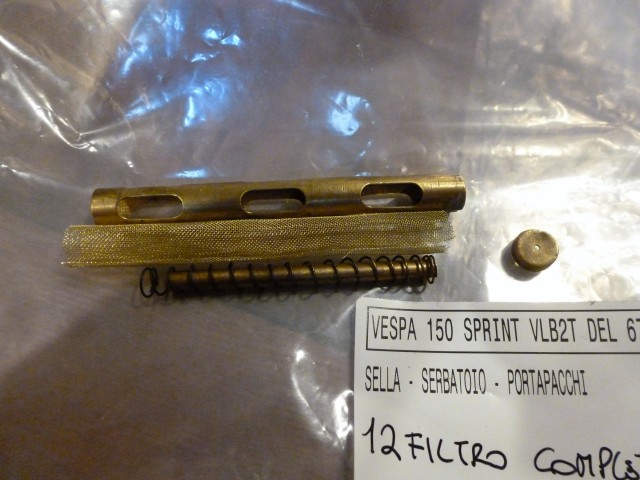

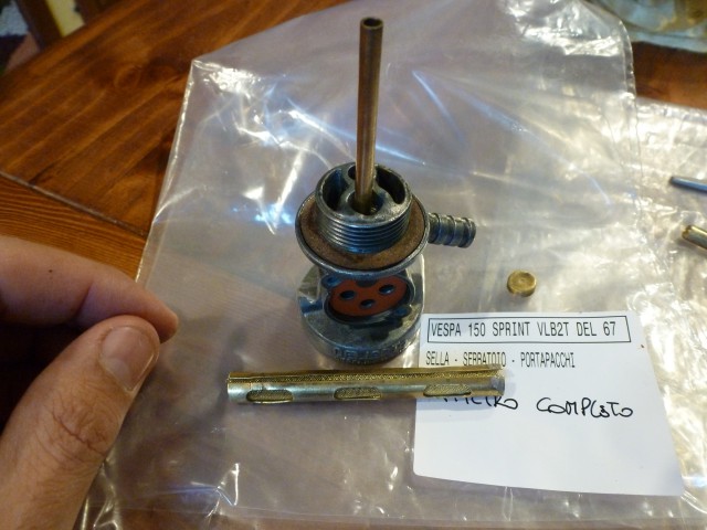

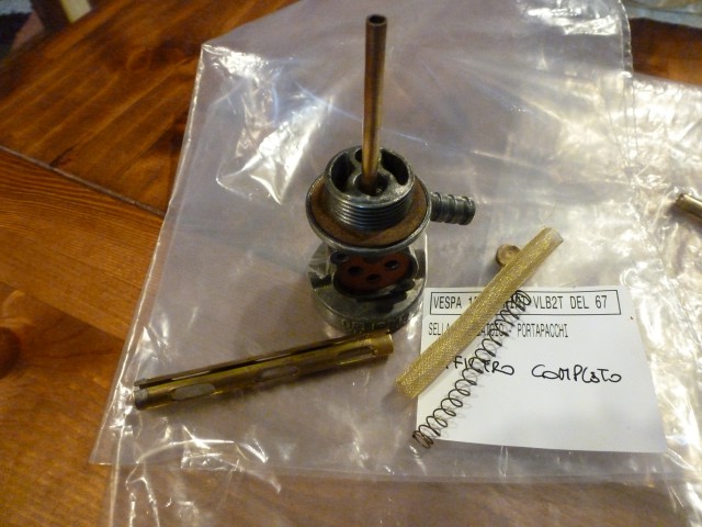

| daartagnan ha scritto:
Retina corpo rubinettp / bicchierino recuperata :-)

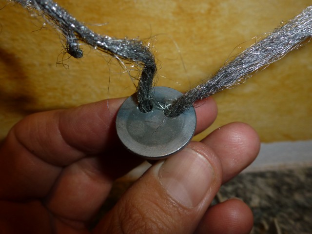

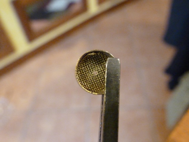

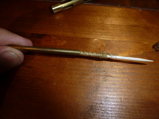

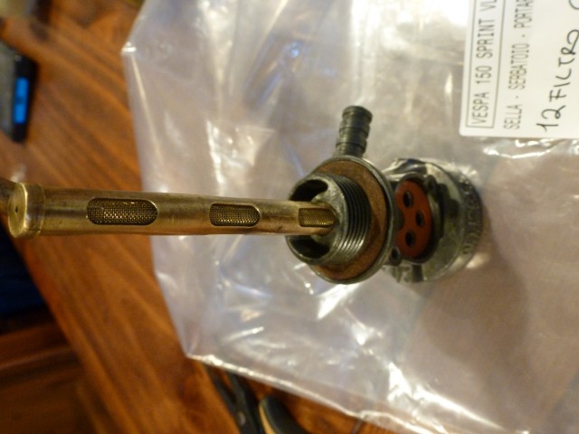

 93,92 KB
Riprendo il restauro del rubinetto e del filtro rubinetto.
 70,1 KB
 60,67 KB |

314 Messaggi |
Inserito il - 24/12/2014 : 01:05:10
 79,84 KB
 71,89 KB
 64,17 KB
 75,74 KB
 70,87 KB
 49,64 KB
 43,48 KB
 74,19 KB
 91,57 KB
 87,1 KB |

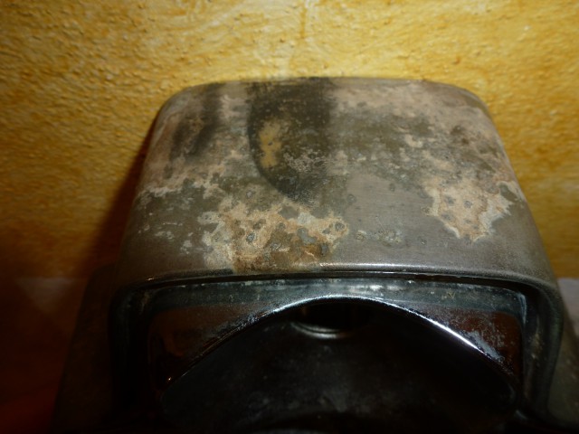

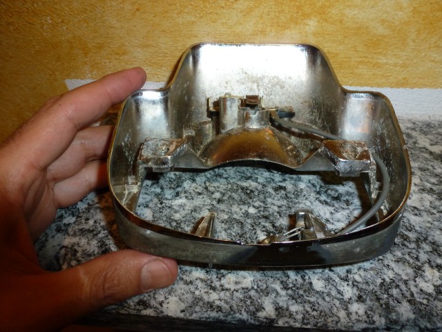

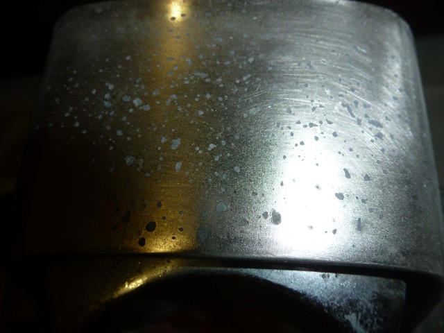

################################ Fanalino ################################
Ciao ragazzi, ecco il fanalino posteriore! ... i segni del tempo si fanno notare. Da una prima ripulita e una leggera levigatura sembrerebbe che in diversi punti sia saltata la cromatura, ma non vi sono rotture o buchi da corrosione. Vorrei recuperarlo come posso fare?

Ecco il fanalino dopo una leggera levigatura.
 62,16 KB |

Inserito il - 24/12/2014 : 10:31:37
Devi trovare qualcuno che croma la zama... quei piccoli segni che vedi comunque resteranno, in modo meno marcato, ma è anche il suo bello

Inserito il - 24/12/2014 : 15:27:22
Scusa Daartagnan, per favore puoi dirmi dove ti sei procurato il filtro serbatoio di ricambio? Così come pure la retina che vedo hai ricavato da un foglio arrotolato più grande. Grazie! |
Work in progress: TS 125 1976 |
daartagnan
Regione: Lombardia
Prov.: Pavia
Città: Mortara
314 Messaggi |
Inserito il - 24/12/2014 : 15:52:04
Cosa intendi per procurato il filtro serbatoio di ricambio? L'unica cosa sostituita é la retina in ottone del filtro. Dopo aver girato molti negozi, sono riuscito a trovarla in un ferramenta ben fornito della mia zona. Considera che la prima retina che avevo trovato aveva le maglie più grosse di quella che vedi in foto.
mark
Regione: Piemonte
Prov.: Torino
Città: Torino
236 Messaggi |
Inserito il - 24/12/2014 : 16:01:32
Scusa la mia imprecisione; volevo sapere infatti dove ti eri procurato la retina in ottone e se il tubetto sempre in ottone al cui interno metti la retina era rigenerato o ricambio originale. Grazie! |
daartagnan
Regione: Lombardia
Prov.: Pavia
Città: Mortara
314 Messaggi |
Inserito il - 24/12/2014 : 17:02:54
Tutti i pezzi sono quelli originali montati e restaurati da questa vespa! A pagina 13 puoi vedere le varie fasi di smontaggio e restauro del filtro carburatore. |
