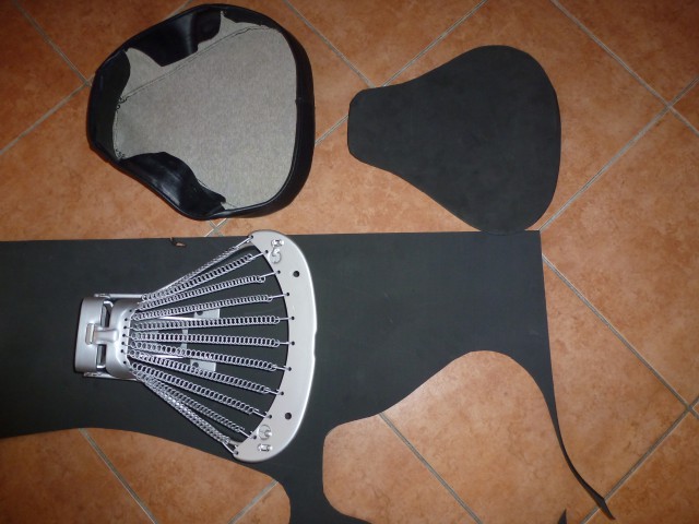

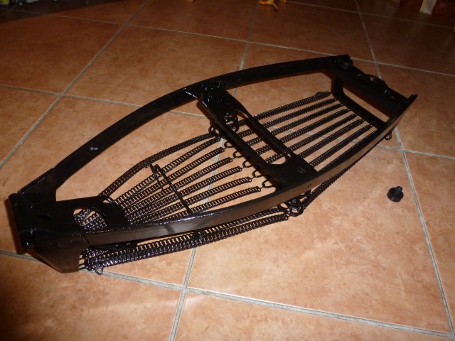

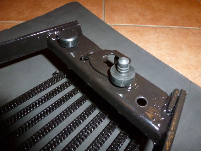

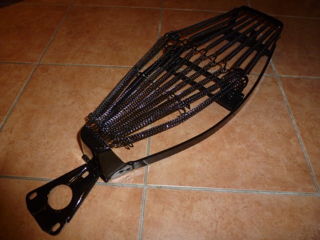

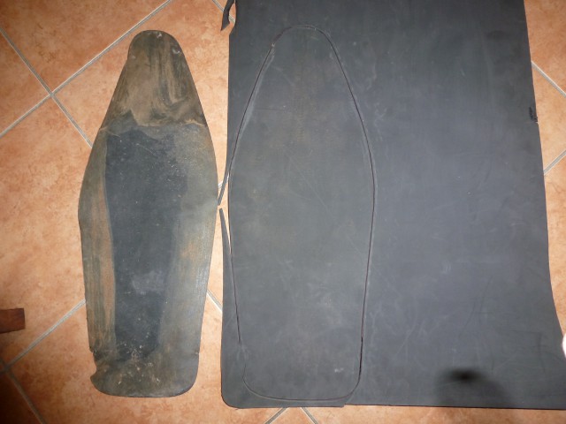

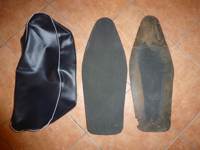

###################################### Restauro sella singola e sella lunga ######################################
Per visionare le fasi di smontaggio vedi pagina 5-6. Avanzamento restauro sella lunga + sella singola.
Acquisto / Sostituzione suoletta copri molle e fodere.
Devo acquistare la gommapiuma d'apporre tra la suoletta copri molle in gomma e la fodera. Che materiale / spessore mi consigliate? Gommapiuma o lattice?
 55,6 KB
 67,24 KB
 80,82 KB
 86,6 KB
 77,03 KB
 69,39 KB |

Inserito il - 11/01/2015 : 19:58:22
| la preparazione del telaio buono,spero che altrettanto riesci per il resto. |

Oggi sono andato da un rivenditore della mia zona a vedere la gommapiuma d'apporre tra la suoletta copri molle in gomma e la fodera, ma non saprei cosa comprare! Il negoziante sarebbe in grado di fornirmi qualsiasi densità e spessore di gommapiuma ma devo ancora capire cosa sia meglio utilizzare. O meglio se sia il caso di sostituire la gommapiuma con dei materiali più moderni e resistenti. Gommapiuma, lattice o gomma neoprene?   |
