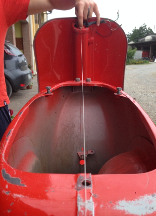

| nella prima foto che hai postato, sembra che la parte dietro è inclinata rispetto al nasello. magari è la foto che sfasa però una controllatina non fa male. |

effettivamente ora ci ho fatto caso... appena torno gli do una controllata, nel caso fosse storta lo dico al carrozziere e ci pensa lui... comunque il carrozziere mi ha cercato un 500/550 euro che dite è assai? c'è la porto smontata e sabbiata poi deve fare tutto lui tipo qualche saldatura, riparatura, rinforzatura, stuccatura ecc ecc e verniciatura ecc |

Se il lavoro è fatto bene è un buon prezzo! Per vedere se è dritta, fai partire un filo dal forellino centrale che trovi sul canotto dello sterzo e fallo arrivare a metà del foro del perno sella. A questo punto tenendo teso il filo verifica che le viti per il fissaggio della sella siano centrate con il filo.
Ho fatto anche una foto!

rispondo ad Alchimist: grazie mille per la guida appena sono a casa faccio questa verifica così saprò dirti se è dritta o storta...

Controllato il telaio se è dritto  |

ciao ragazzi.... allora si ho controllato il telaio come mi è stato detto qui in forum ed è perfettamente dritto... è solo una visione ottica della foto che sembra essere storto...
