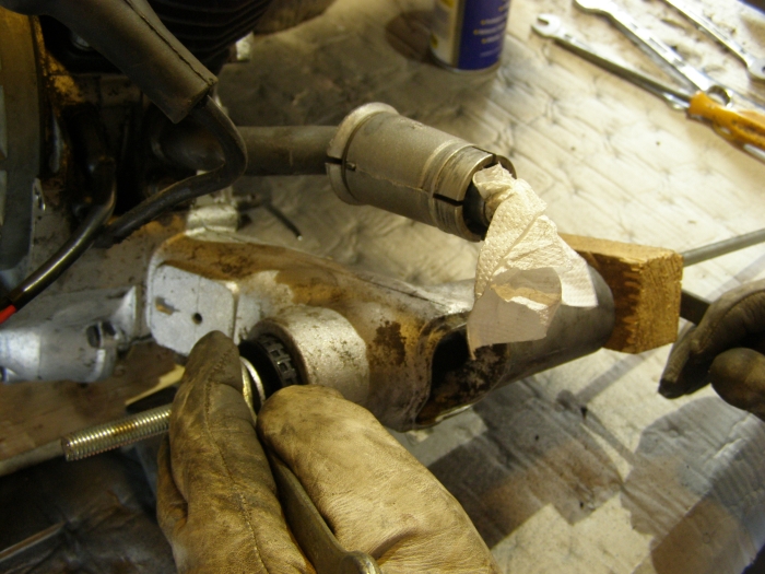

Inserito il - 21/07/2014 : 17:55:11
ottimo grazie mille... mentre per quanta riguarda il silent per l'ammortizzatore anteriore? girando sul web trovo solo quello per ammortizzatore posteriore che va nel carter  |

| steste89 ha scritto: ... mentre per quanta riguarda il silent per l'ammortizzatore anteriore? girando sul web trovo solo quello per ammortizzatore posteriore che va nel carter
infatti non che io sappia non si trova. In questo modo ti invogliano/costringono a sostituire tutto l'ammo!! Se il tuo ammo lo vuoi recuperare, ti tocca trovare qualcuno che ti faccia il silent su misura, oppure recuperarlo da qualche altro ammo in buone condizioni.

e quanto mai... semopre le cose fatte a metà, fanno i pezzi e non fanno i ricambi... arrivati a sto punto dato che dovrei prendere silent e boccola, cuffia di plastica che va intorno la molla, tamponi, e una revisionata generale del pompante interno, tanto vale riprenderlo nuovo e non vai impazendo, tanto con 17/18 euro lo si prende nuovo |

Inserito il - 22/07/2014 : 11:13:09
beh a te la scelta! Secondo me dipende dal tipo di restauro che vuoi realizzare. Il tuo ammo, se non ricordo male, è del tipo ispezionabile quindi potresti cercare di "ricondizionarlo", sposando l'originalità del tuo restauro(che personalmente prediligo ). Mentre sostituirlo con uno nuovo, che non troverai perfettamente identico e tanto meno originale, vorrebbe dire facilitarti notevolemte il lavoro e magari anche risparmiando, a scapito della originalità!
Queste sono MIE considerazioni, ovviamente e indiscutibilmente a te la scelta!!

bhe anche io prediligo l'originalità, fino a quanto si riesce a trovare il componente mancante ed anche a prezzo accessibile, altrimenti vado di concorrenza... il restauro che voglio fare è quanto più originale possibile, a patto che si trovano i pezzi.
ora sto pensando per caso potrebbe trovarsi il silen dell'ammortizzatore posteriore con quello anteriore? purtroppo io non posso confrontarli n quanto sono entrambi distrutti... |

Inserito il - 23/07/2014 : 09:38:33
- i silent degli ammo sono differenti, non puoi usare il posteriore per l'anteriore. - i carter originariamente non sono verniciati. c'è anche chi li tratta con zinco spray , altri li sabbiano (io ho fatto così perchè qualcuno prima di me li aveva verniciati!) se vuoi verniciarli, vernice alta temperatura e prima di chiuderli scaldata in forno a 200C° per 20min!(PS. non è uno scherzo!)
