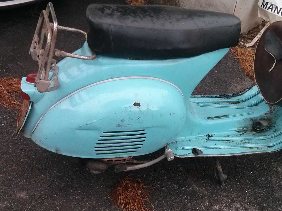

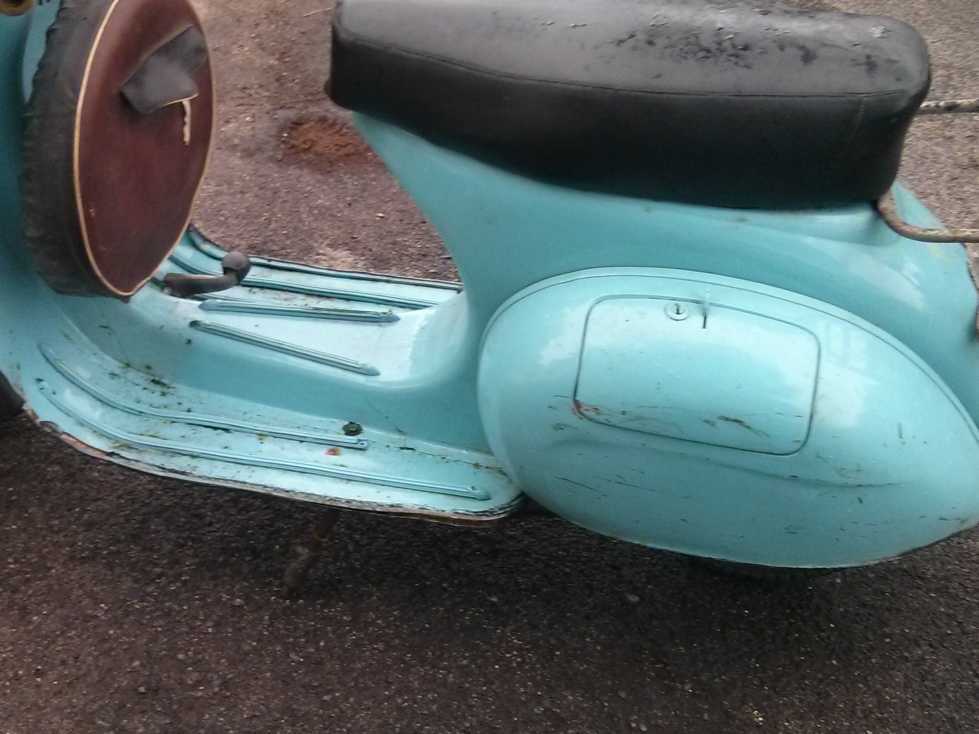

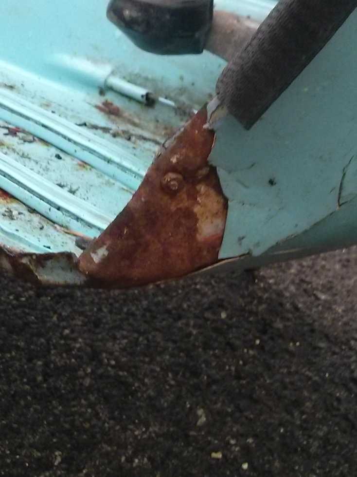

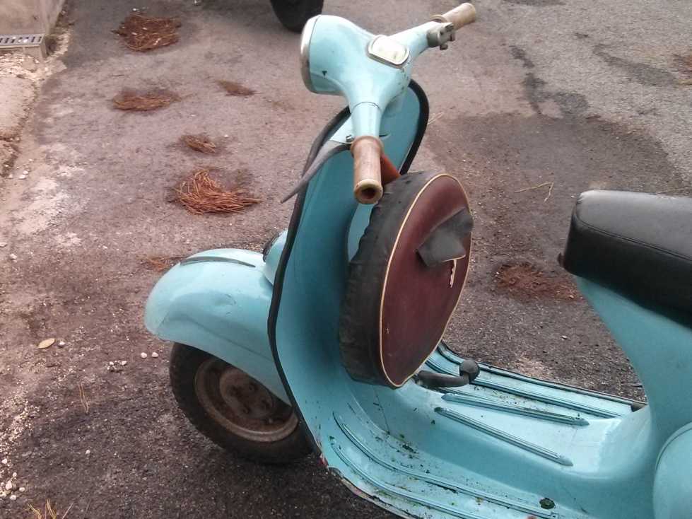

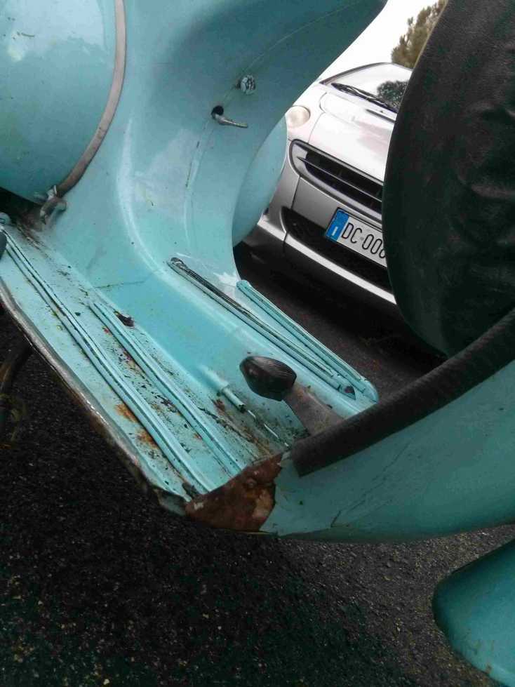

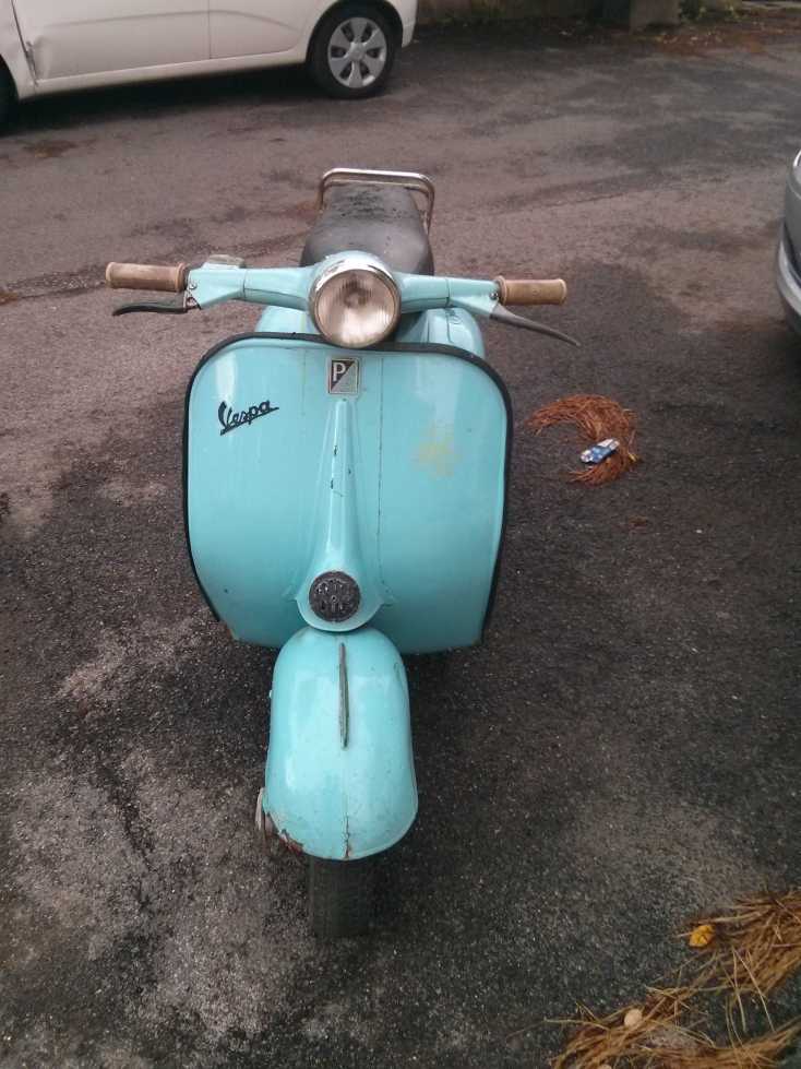

Buongiorno a tutti gli utenti di questo bel forum, finalmente sono riuscito a prendere una bella vnb1t da restaurare è la mia 3* vespa possiedo gia' un px 150 e vespa n 67. Nei precedenti restauri per il px ho solo dato una rinfrescata al motore ed alla carrozzeria, nella n per il motore ho fatto tutto io ma per la carrozzeria ho portato il telaio a ferro e poi ho fatto effettuare la verniciatura da un carrozziere. Adesso considerando anche che la pecunia non basta mai sopratutto per i malati di vespite acuta, vorrei provare ad effettuare i lavori di carrozzeria,la vespa ha una piccola botta da tirar fuori, e delle bolle sulla pedana,credo che provvedero' con sverniciatore gel o con spazzole d'acciaio per poi passare un epossidico. Vi allego le foto della vespa e spero che la discussione possa essere utile per qualcuno e altrettanto utile per me che accetterò consigli e informazioni.

Salve Ragazzi Sono indeciso se sabbiare o meno? ma un sabbiatore onesto e bravo su roma? Quanto potrebbe costare sabbiatura ed epossidico?

Certo che devi sabbiarla! Anzi, devi azzerarla TUTTA. Tra l'altra è stata riverniciata, male, e con un codice che è, solo lontanamenete, parente del suo grigio celeste chiaro 840. |
