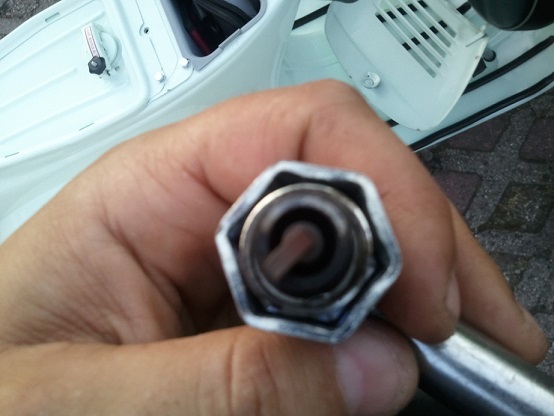

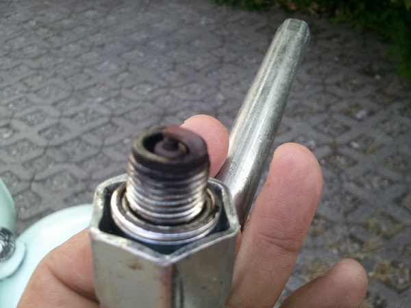

date un occhiata al colore di questa candela sembra magra secondo voi.
ho effettuato circa 300m a manetta e ho tirato la frizione e spento al volo. ho una configurazione 102 polini 19/19 rapporti 18/67 e siluro senza lavori ai travasi e getto max 82. Mi date un consiglio sul colore e se è il caso di ingrassare. La vespa va comunque bene no vuoti, tartagliamenti regolari e risponde bene all'apertura del gas, mantiene un minimo spettacolare da calda, ma fa fatica a partire da fredda ah la candela è NGK B8HS......GRAZIE

andy90
Prov.: Cuneo
Città: saliceto
3140 Messaggi
Inserito il - 12/06/2014 : 01:53:59  Mostra Profilo Invia a andy90 un Messaggio Privato
Sei perfetto non toccar nulla. Normalissimo k tartaglia con l aria tirata serve x facilitare l avviamento quando e ferma da molte ore.

Inserito il - 13/06/2014 : 09:18:40  Mostra Profilo Invia a grossogia un Messaggio Privato
Andy 90 grazie mille allora non tocco nulla.......unico dubbio quando sono a manetta su un rettilineo aprendo al massimo l'acceleratore e tiro l'aria la vespa continua ad andare....non dovrebbe calare di giri!!!! se invece tiro l'aria a metà acceleratore non va......una cosa posso dirti che aprendo l'aria quando sono a manetta non vedo miglioramenti di velocità! La lascio cosi' la carburazione!! provo ad ingrassare di 2 punti il getto max come dice 150 e fare una prova di colore, magari mi diventa + nocciola l'elettrodo.....aspetto consigli!
JasonPX
Jasonpx3
Città: Bari
2190 Messaggi
Inserito il - 13/06/2014 : 10:32:13  Mostra Profilo Invia a JasonPX un Messaggio Privato
Ascolta a me sembra che vada benissimo, io lascerei il mondo come sta
