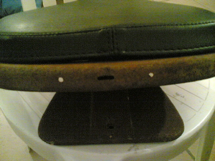

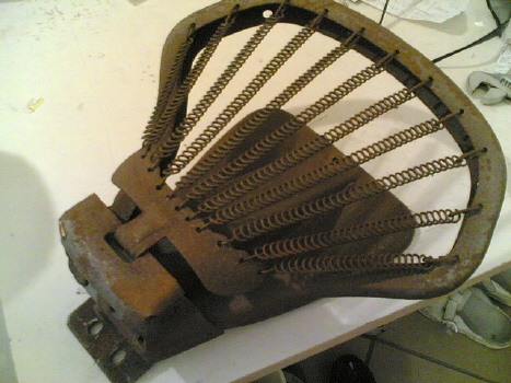

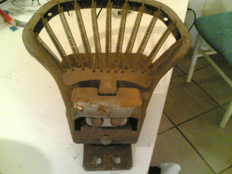

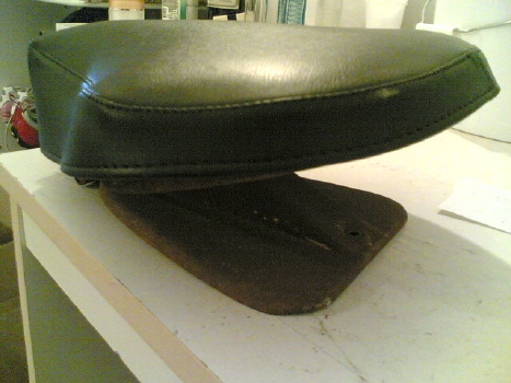

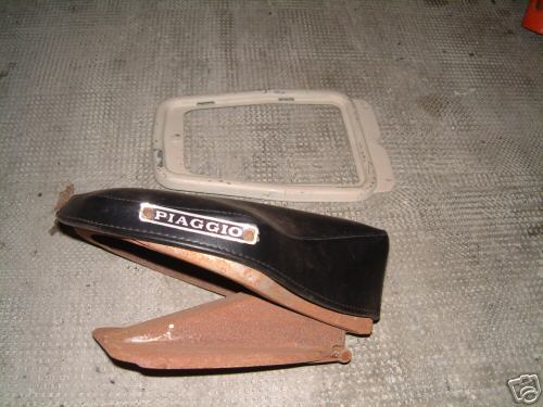

Ecco le foto delle ultime parti che sono riuscito a procurarmi...ora aspetto consigli su come restaurarle...soprattutto per quanto riguarda la sella e come affrancare la copertina al telaio della sella stessa...
grazieeee
116,04 KB

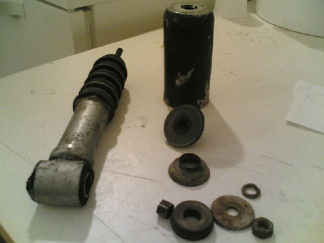

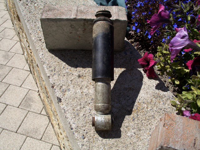

ecco le foto dell'ammortizzatore a tamponi...che ho trovato...
qualsiasi tipo di consiglio è ben accetto!
Penso di essere riuscito a trovare il maggior numero di parti originali dell'epoca...tra poco dovrò fare un bel controllo e vedere ciò che manca ancora...
64,86 KB

cosi' questo e' il famigerato "ammortizzatore anteriore a tamponi di gomma".......
innanzitutto l'hai trovato o e' l'originale della tua vespa?
ma i tamponi non sono uguali a quei due che ci vanno sopra tutti gli ammortizzatori?
complimenti per il restauro, verra' benissimo!
Inserito il - 03/08/2007 : 21:49:40  Mostra Profilo  Visita l'Homepage di poeta  Clicca per vedere l'indirizzo MSN di poeta Invia a poeta un Messaggio Privato
LO HAI TROVATO E APERTOLO HAI SCPERTO CHE ERA ADDIRITTURA QUELLO CON I TAMPONI DI GOMMA!!!!!
SANTO CELO!
Carta abrasiva grana 800 a pulire il bicchire di plastica, quando tornato grigio e bello pulito spray trasparente opaco in bomboletta, poco e appena appena non dargli dieci mani o si screpola poi nel tempo!
I tamponi per amor del celo non lavarli nella benzina!
acqua tiepida e sapone, e poi borotalco, sì borotalco!
Pulisci anche la parte inferiore e verniciala a bomboletta alluminio cerchi, ma non verniciare il gommino mi raccomando!
La sella poi dove l'hai beccata?

L'ammortizzatore lo restaurerò a settembre...quando la tranquillità mi permetterà di lavorare con serenità e pazienza...
Eolo...sto cercando e sto trovando qualcosa...ci vuole pazienza e fortuna...
non sono della mia vespetta...la mia era stata ridotta male dagli sciacalli che l'hanno posseduta prima di me.
Mi sto lasciando molto tempo...anche perchè io ora sono in Sardegna per motivi di lavoro per 6 mesi e la mia vespetta è sulle Alpi.
SI POETA....è andata come dici...lo ho trovato da un ragazzo gentilissimo che mi ha venduto anche la sella....mi ha inviato foto, te le ho mostrate e dopo la tua risposta positiva l'ho confermato...quando è arrivato.....beh...enorme la sorpresa di vedere l'ammortizzatore a TAMPONI...e devo dire che è anche messo discretamente bene....
la sella sembra perfetta non sembra aver subito colpi o altro ed è sana...è ricoperta da ruggine evidentemente superficiale...dalle pochissime tracce che sono rimaste, sembrerebbe nera la parte superiore (la seduta) e azzurra quella inferiore (coperchio della vaschetta)ma non è il 301...sembra piu turchese...in un certo punto c'è una strisciolina di rosso sopra l'azzurro...boh!
Altra incognita...il ragazzo che me l'ha venduta dice la targhetta NON è Aquila e non deve essere montata aquila ma PIAGGIO..
Lui dice che i fori presenti sono compatibili solo con la targhetta PIAGGIO...mi sapete aiutare!????????????

Nessuno ha qualche dritta per la sella?
Grazie in anticipo.

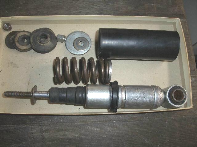

x il Saggio POETA : che ne dici del mio amm. anteriore ???
mi sembra molto simile a quello di Ragno77
era gia montato sulla mia vespetta
lo stelo è in plastica nera l’ho fatto verniciare (previo aggrappante) in grigio chiaro come il fondo (MM 8012M)
che ne dici ?? può andare ??? posso rimetterlo sulla mia ??
ciao a tutti
alfred
P.S. date un occhiata al topic e ditemi tutte le caxxxxiate che ho fatto e/o sto facendo
