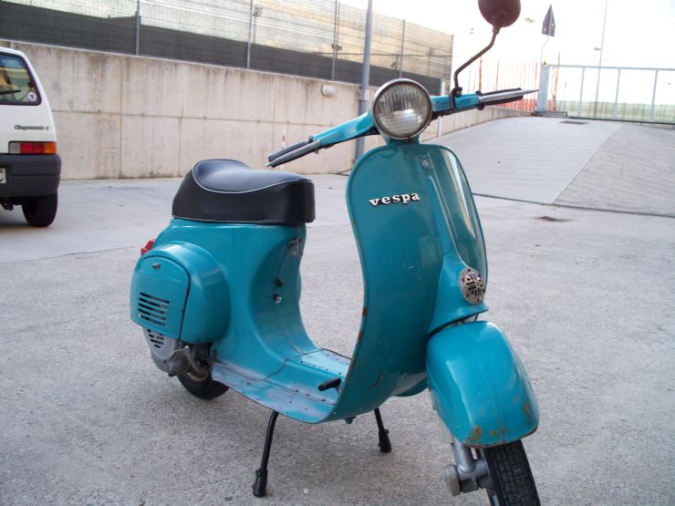

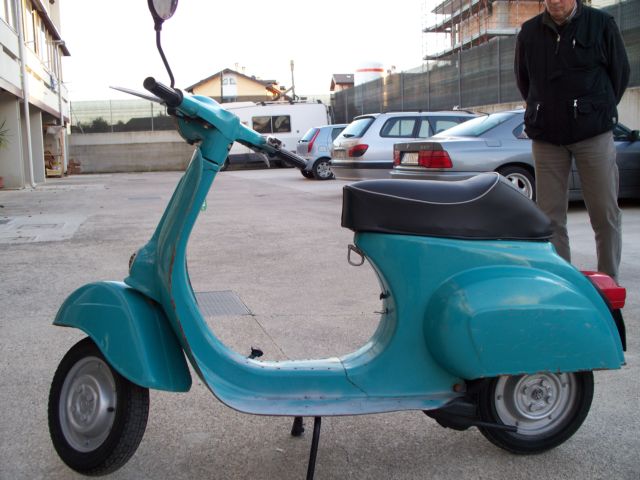

Ciao a tutti.
Finalmente anch'io sto per entrare nel meraviglioso, sagace e roccioso mondo del VESPISMO : sto per prendere infatti questa(per me) stupenda vespa 50 faro tondo immatricolata nel 69. Il numero di telaio è 261***, e vorrei capire se si tratta di una 50 N allungata o di una L, e quali pezzi non sarebbero originali.
Grazie mille

dovrebbe essere una 50 n passo allungato...
se così fosse da togliere la ghiera fanale, le manopole credo vadano bianche, la marmitta non deve essere nera, deve essere tolto il gancio porta borse mi pare di vedere un fanale posteriore di una et3. Mancano le strisce pedana solo in gomma non vorrei dire cavolate ma forse anche la scritta anteriore è sbagliata ed il colore del cavalletto.
giusta la sella ed il colore che è il classico suo turchese

Quoto morfeos, 50N allungata.
Per maggiori dettagli su quel modello guarda la scheda tecnica.
riporto il link:
http://www.vespaforever.net/forum/topic.asp?TOPIC_ID=4294

Inserito il - 27/11/2007 : 15:20:30  Mostra Profilo  Visita l'Homepage di poeta  Clicca per vedere l'indirizzo MSN di poeta Invia a poeta un Messaggio Privato
SPECCHIETTO?
Quel gancio poi l'han messo sul telaio e non ci andava, è una 50'N allungata stemma esagonale, la scritta sullo scudo è adesiva nera e i buchi anche qui sono un problema....c'è da lòavorarci per afrla davvero bella, ma già così PIACE e si può utilizzare!
consiglio certo liste pedana in gomma che mancano, il fanalino post da cambiare, e una visita in SCHEDE TECNICHE (50N allungata)
