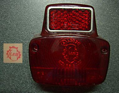

ragno77 ha scritto:
Eccomi...giuro non l'ho rubato ma l'ho trovato!
una cosa...mi hanno garantito che anche il vetro ? originale....ma da che lo capisco?
la parte in alluminio ? marchiata SIEM mentre il vetro a differenza di quello del primavera ha un logo tondo con , sembrerebbe, due lettere ( F B???).
mi sapete dire di piu?
Garzie a tutti...
Ma il vetro non dovrebbe avere anche lui lo stemma SIEM ?
Da quel che ne so io il logo FB č quello dei fanalini BOSATTA che sono delle riproduzioni degli originali SIEM.

Che ne pensate ?

l'originale č SIEM ma non č quello in foto, quello in foto č per PRIMAVERA prima serie e NUOVA 125 e 90 classica, quello della 50 ha il catadiotrro inferiore, rarissimo.
