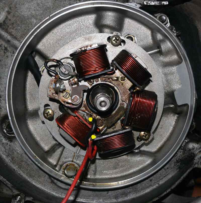

Ragazzi, mi sto impicciando. Ho comperato puntine e condensatore, poi ho visto che i cavi erano completamente cotti e li ho sostituiti a partire dalla scatolina di derivazione. Solo che ho dimenticato di fare una foto ed ora me ne avanza uno, era verdino e di sezione più piccola degli altri due che invece ho saldato. Nell'immagine i due saldati nei puntini gialli. Help!!!
63,8 KB

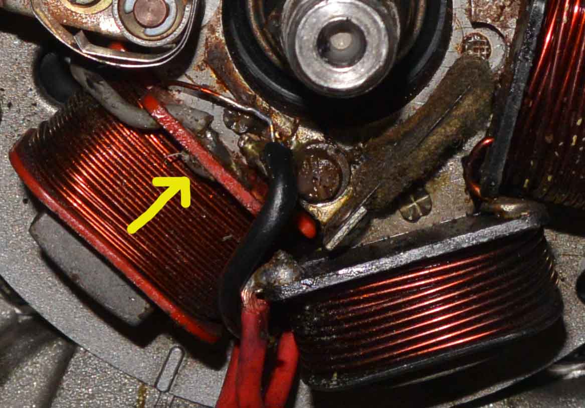

edit: potrebbe forse essere qui? vedo un filo di rame che potrebbe testimoniare una saldatura... il filo grigio finisce al condensatore...
75,01 KB

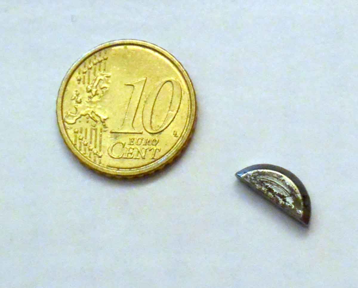

inoltre ho trovato a terra questo pezzetto, avete idea di cosa sia?
37,15 KB

sbaglio o quella è la chiavetta dell'albero.... occhio a non perderla!
e soprattutto ricordati di montarla quando reinserirai il volano!
ciauu

No non sbagli mauy, è proprio lei e va come in foto allegata, non perderla come ti ha già detto mauy
Per quanto riguarda, lo statore il punto indicato da fracox in foto è quello giusto dove va saldato l'altro filo
