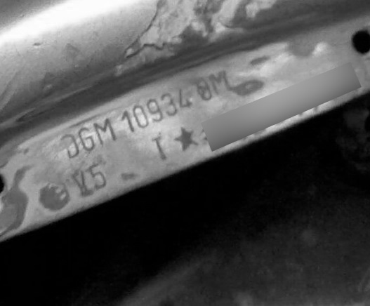

Ecco il telaio:
Che ne pensate?

fabio.81 ha scritto:
Ecco il telaio:
Che ne pensate?
Attenzione, secondo me quello e' un telaio nuovo che probabilmente e' stato punzonato "in casa" da un meccanico o da un carrozziere. Lo si evince dal "3" diverso e stampato fuori asse rispetto agli altri.
I telai ricambio non hanno la cifra in quello spazio, perche' il telaio di ricambio poteva essere usato in modelli diversi di Vespa.
Ecco un esempio di telaio ricambio con sigla incompleta:
61,24ÊKB
Questo e' il 3 giusto:
http://i375.photobucket.com/albums/oo198/oscar88_photo/Ricondizionamento%20vespa%2050%20alessandro/IMG_1217.jpg
Ecco il telaio:
Che ne pensate?
61,24ÊKB
Ciò significa??
Potrei avere dei problemi?
il mezzo comunque è iscritto FMI
Grazie Lucio!
