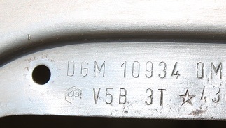

Il tre in foto è originale mod stampo serie non migliorata dal 75 al 77
Questa e' del '77 e ha il 3 uguale in entrambe le sigle nelle due righe (che venivano impresse a macchina e non a mano): com'e' possibile che siano originali di fabbrica sia questa che quella di fabio?

Inserito il - 11/11/2013 : 21:37:40  Mostra Profilo  Visita l'Homepage di poeta  Clicca per vedere l'indirizzo MSN di poeta Invia a poeta un Messaggio Privato
perché quella è del 76 immatricolata 77 ed ha il bloccasterzo con lo sportello cromato, ripeto quei numeri sono OK....
la stampigliatura sotto con il 3 tondo e stretto è dei modelli fine 77 probabilmente già con bloccastrezo tondo... serie migliorata...
