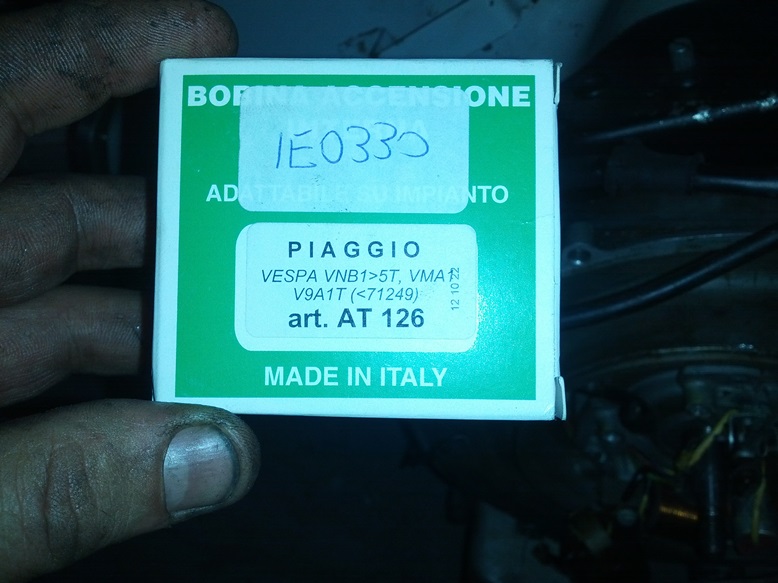

ieri pomeriggio finalmente mi è arrivata la bobina, e la cosa che ho notato è stata che sulla scatola c'è scritto "per VNB1->5T" ed è esattamente come quella che ho postato io in precedenza cioè con il solo filo blu, mentre quando ho scelto sul sito il modello di bobina l'immagine differiva tra vnb1-2-3- e vnb4-5 e quella per vnb4-5 era con 2 fili.. premesso che non ho ancora smontato il volano quindi non sò con certezza cosa ho dentro, spero a questo punto che siano tutte uguali..
vi terrò aggiornati

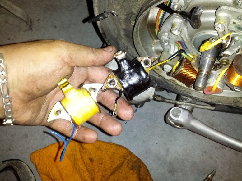

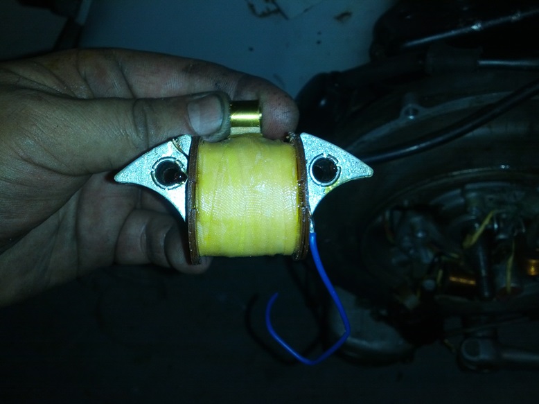

ecco quello che mi è arrivato, dovrebbe essere la sua da quello che c'è scritto...
122,58 KB
eccola qua..
98,32 KB
e come volevasi dimostrare!!!!
182,2 KB
SONO DIVERSEEEEEE

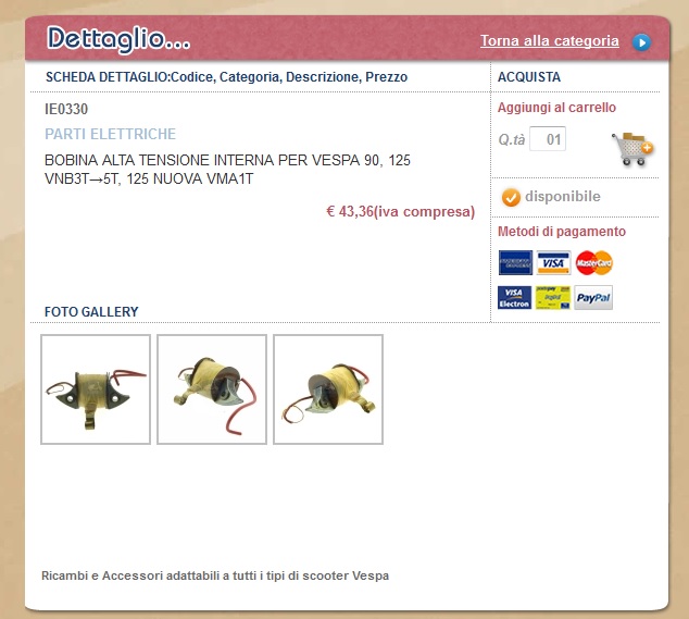

questa è quella montata che poi è quella che avevo scelto...
181,01 KB
orca miseria ed è anche disponibile e non mi hanno mandato quella giusta uffffff
80,68 KB
visto che il negozio è a verona spero di beccarli alla fiera di padova domani...
mica c'è modo di montarla lo stesso vero???

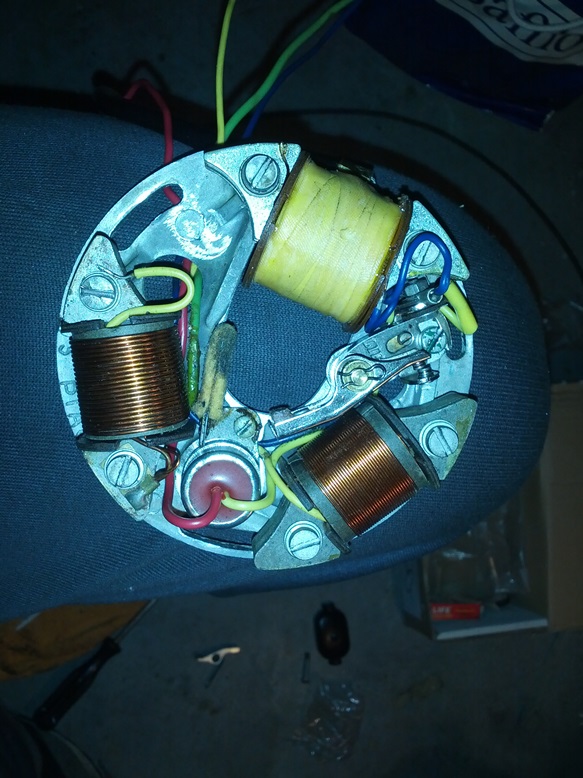

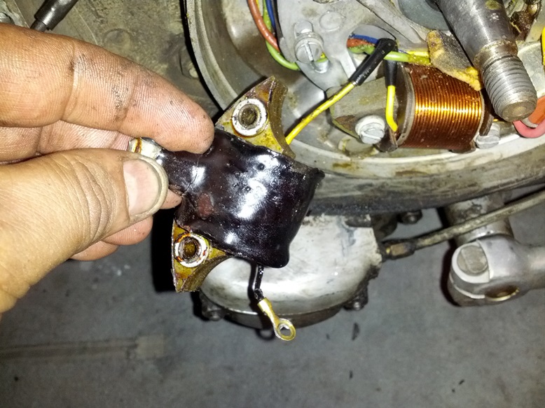

Inserito il - 26/10/2013 : 00:23:18  Mostra Profilo Invia a sanrem un Messaggio Privato
Guardando lo schema e confrontandolo con la foto del tuo statore , c'è qualcosa che non quadra.
La bobina AT deve essere collegata con un filo al condensatore e alle puntine e nel tuo statore mi sembra di vedere che il cavo si collega ad un'altra bobina. In teoria se tu hai la bobina con due fili se metti una a massa e l'altro lo colleghi alle puntine dovrebbe comunque funzionare.
Per collegarla a massa è sufficente che colleghi un cavo al piatto statore.
Fai una foto fatta bene che permetta di vedere come è collegata la bobina nello statore.
hai visto giusto il filo giallo è collegato all'altra bobina e il filo nero era collegato alle puntine..

Inserito il - 26/10/2013 : 21:10:15  Mostra Profilo Invia a sanrem un Messaggio Privato
Scollega la bobina incriminata dall'altra bobina e collega il suo cavo giallo al piatto statore. Collega la nuova bobina con il suo cavetto che esce alle puntine e al condensatore.
Dovrebbe funzionare....
ok, il filo giallo lo collego alla vite di fissaggio della bobina stessa a massa.. domani provo e vediamo che succede..

Inserito il - 27/10/2013 : 21:22:09  Mostra Profilo  Visita l'Homepage di nico21 Invia a nico21 un Messaggio Privato
Bene, eccomi qua con gli aggiornamenti del caso..
allora ho rifatto tutta la parte elettrica quindi bobina AT, puntine e condensatore nuovi, fatti i collegamenti come suggerito da Remo
164,26 KB
ed in effetti è partita al primo colpo..
dopo un paio di giretti su e giù per il paese ecco che si ripresenta il difettouguale identico.. tutto lavoro sprecato mi son detto...
poi pensandoci bene almeno mi sono detto, bè almeno sono certo che non è un problema di corrente..

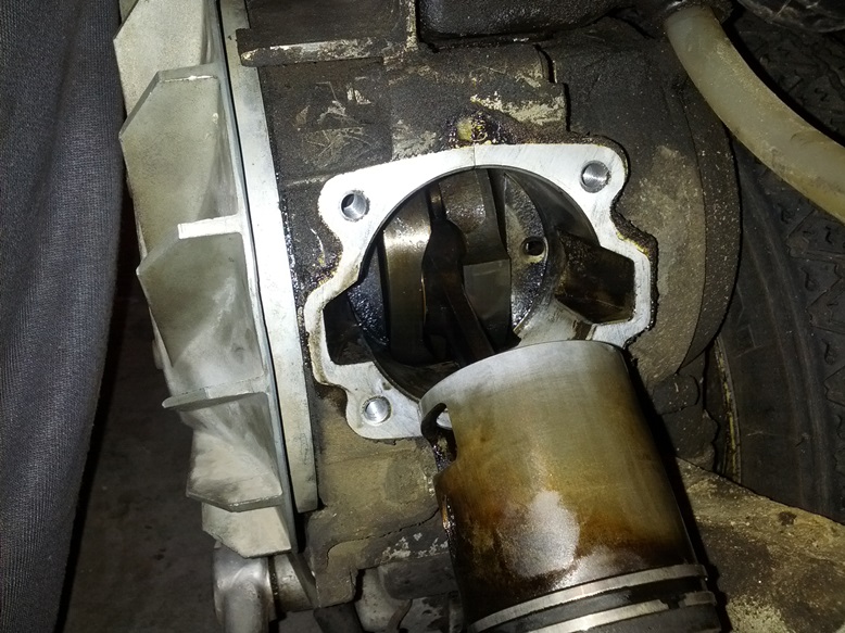

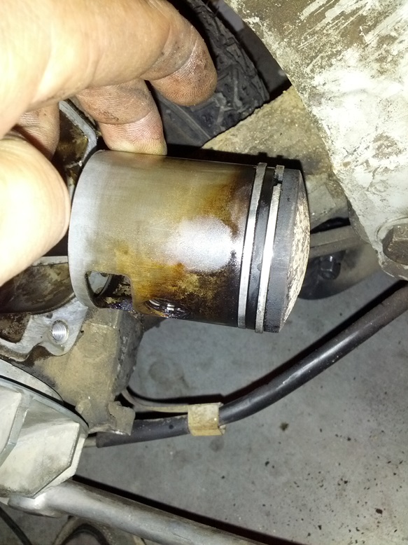

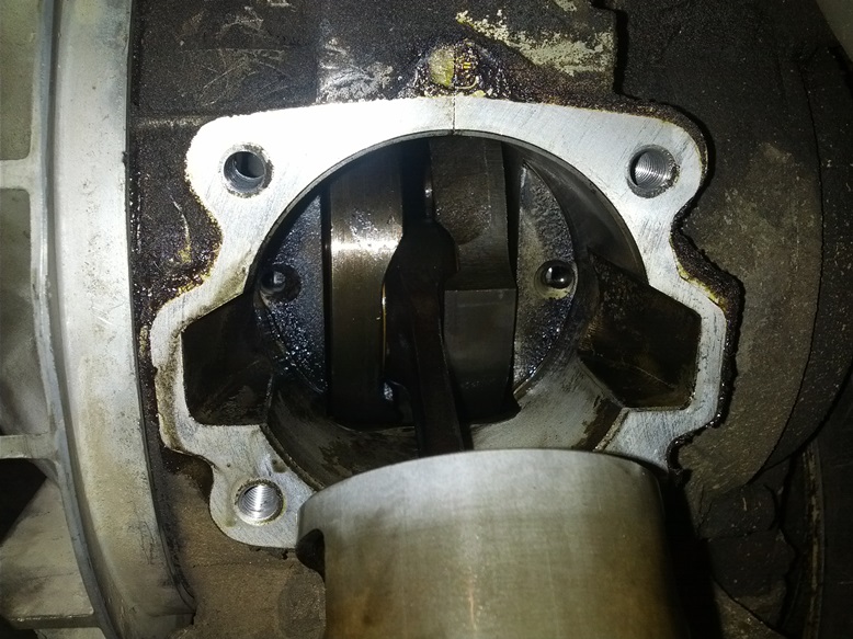

quindi smaetta e pensa ho esculo anche la carburazione.. quindi non resta che i paraoli o qualche problema al GT, il paraolio lato volano è buono perchè sennò lo avrei visto quindi prima di tirare giù il motore decido di dare un'occhiata al GT eeeeeeeeee......
193,31 KB
185,03 KB
non riuscivo a credere ai miei occhi
il pistone per fortuna è buono e anche il cilindro non presenta graffi o righe di nessun tipo...
174,85 KB
non resta che aprire e revisionare totalmente, di buono che il piatto statore l'ho già fatto...
così ho deciso di accantonare per il momento la mia vecchietta per l'inverno, visto che ho altri motori aperti in attesa di rimontaggio...

Inserito il - 28/10/2013 : 10:59:31  Mostra Profilo Invia a sanrem un Messaggio Privato
Guardando bene lo statore , si vede sulla bobina di sinistra un cavo non collegato , ma come hai fatto i collegamenti ???
Poi ho notato che le puntine non ederiscono bene, sostituiscile !

Inserito il - 28/10/2013 : 14:38:21  Mostra Profilo  Visita l'Homepage di nico21 Invia a nico21 un Messaggio Privato
quel filo era saldato alla rondella, forse non si nota bene , in ogni modo ora gli ho messo un copocorda e fissato alla vite, ma in entrambi i modi facava la stessa luce.. le puntine sono quelle nuove, avevo notato anche io che non erano in asse ma dopo montato il piatto e regolato l'apertura sono andate a posto...
credevo di aver fatto un buon lavoro visto che è il mio primo statore a puntine che vedo in vita mia e che è partita al primo colpo..

Inserito il - 28/10/2013 : 15:43:21  Mostra Profilo Invia a sanrem un Messaggio Privato
Guardando lo statore con la bobina at in alto , la bobina di sx è quella che alimenta gli anabaglianti. Da quella deve partire un solo cavo ( verde ) che esce dallo statore e l'altro va a massa. Dalle foto che hai messo non riesco a capire come hai collegato !
E se non vanno le luci è perchè hai sbagliato qualcosa...
ok allora.. da quella bobina che dici te parte il cavo verde che non si vede perché parte da sotto.. quello giallo invece che in foto è stagnato alla rondella è lo stesso che era collegato alla vecchia bobina AT che tu mi hai detto di tagliare e mettere a massa sul piatto statore, e li come sta dovrebbe essere a massa in quanto la vite stessa è sul piatto avvitata... successivamente, vista la poca luce ho pensato che facesse poca massa, così l'ho staccato e messo un capocorda ad anello e l'ho collegato alla vite della bobina AT cercando di ricreare il vecchio collegamento, ma aenza successo.. il resto dei collegamenti li ho fatti come erano prima..
appena rifaccio il motore provo a stagnare il filo giallo a quel filetto di rame che è saldato sul corpo metallico della bobina AT, così da ricreare il collegamento originale.. e vediamo che succede..
