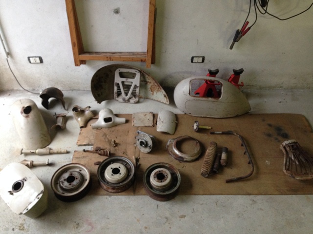

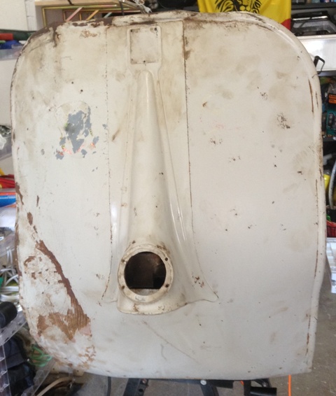

rieccomi, ecco la vespa pronta per essere inviata dal sabbiatore; ora possiamo iniziare a lavorare sul motore.
Grazie a tutti per l'interessamento per il mio fanalino
