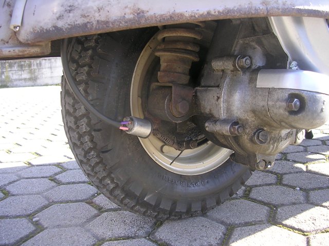

Quando l'ho presa aveva un 'interruttore collegato direttamente alla molla della ruota posteriore ( vedi prima foto, cavo grigio in basso a destra). appena torno a casa vi posto qualche foto

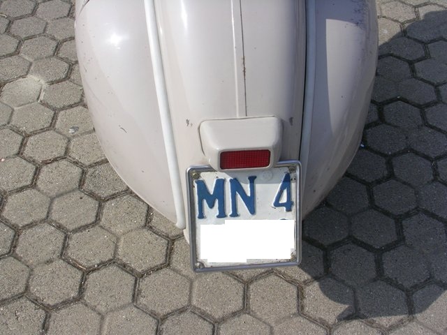

infatti montava già il fanalino tipo gs, ma col vetro rosso come quello nella tua foto, pur essendo una VNA1, (ma col colore della 2 e altri particolari)
con lo stop e l'interruttore fissato sotto l'ammortizzatore
quindi, fosse mia, terrei quello...

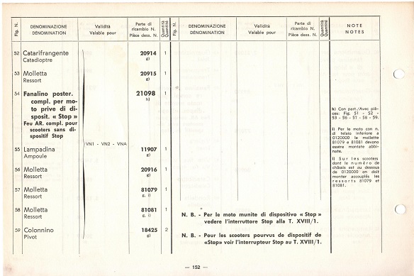

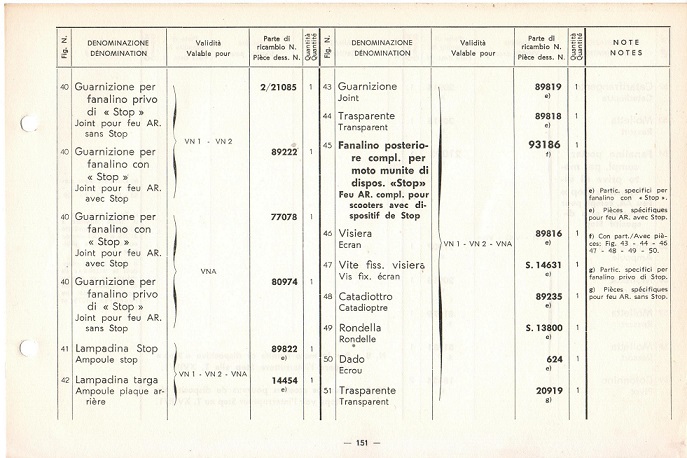

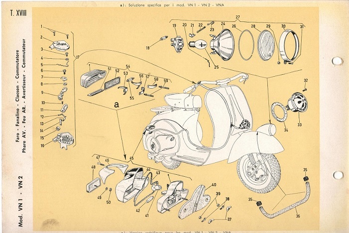

in prossimità della entrata in vigore del nuovo codice della strada (15/6/59) la piaggio faceva montare di serie sulla vna2 il fanalino tipo vnb (cioè uguale alla VNB) con lo stop (vedi immagine del catalogo ricambi piaggio vna) come già nelle vespe da esportazione...senza interruttore di stop accanto al pedale freno che è comparso prima con la vnb1 più avanti e in alto e poi modificato con la vnb2 più indietro...l'interruttore stop della piaggio nelle vna2 modificate era sempre collegato a catenella con la leva freno posteriore
... da qualche parte dovrei avere un documento della piaggio per le stazioni di servizio in cui è presente l'interruttore e il giro che doveva fare il filo per andare al fanalino posteriore (che aveva la lampadina stop a palla e non a siluro come la luce targa)

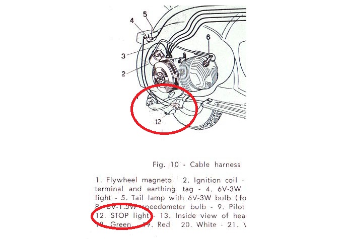

questa era la la posizione dell'interruttore stop (n 12) che la piaggio montava nelle sue vespe per il mercato estero (e poi usata in italia prima di modificare [aggiungere il rostro] il pedale freno)

Buongiorno ragazzi,
io ho una VNA conservata (se qualcuno ricorda circa 2 anni fa feci un post bello lungo), ti confermo che non montava luce stop, infatti la mia quando l'ho presa aveva su il fanale dietro della VNB con l'interruttore esterno a vista per attivarlo, ora ho montato il suo fanale originale ma con la doppia luce in modo che includa anche lo stop!
Vi metto due foto!
81,46 KB

la posizione dell'interruttore stop è quella suggerita da piaggio...mi puoi fare per cortesia 2 foto del giro che fanno i 2 fili nell'interno del parafango e della piastrina di aggancio dell'interruttore?

sul catalogo originale piaggio relativo a vna e vna2 non è segnalata nessuna modifica inerente il fanale posteriore
