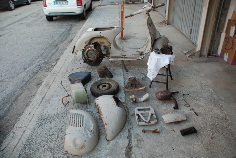

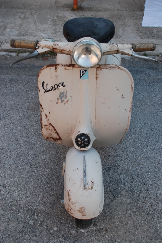

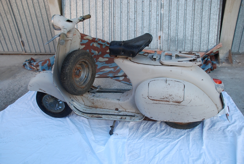

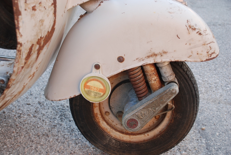

Ciao a tutti, ecco il mio nuovo acquisto! Con la mia buona volontà e con la speranza del vostro aiuto spero che torni come era in origine
268,92 KB
278,74 KB
335,72 KB
308,58 KB

Complimenti!
bella ed ottima base per un bel restauro!
manca solo il conta km, almeno così sembrerebbe...
hai i documenti o solo la targa?
quando pensi di iniziare il restauro?

Ma come? Non vedete che ha ancora il colore originale? Qua ci esce un bel conservato ve lo dico io

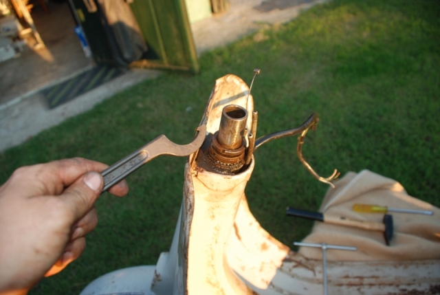

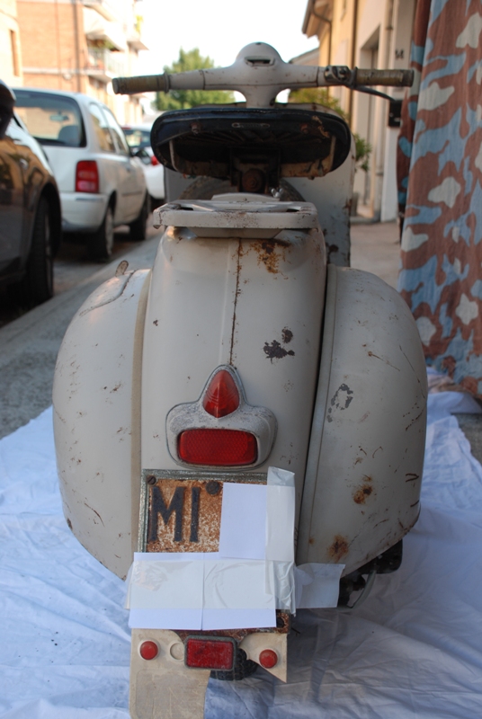

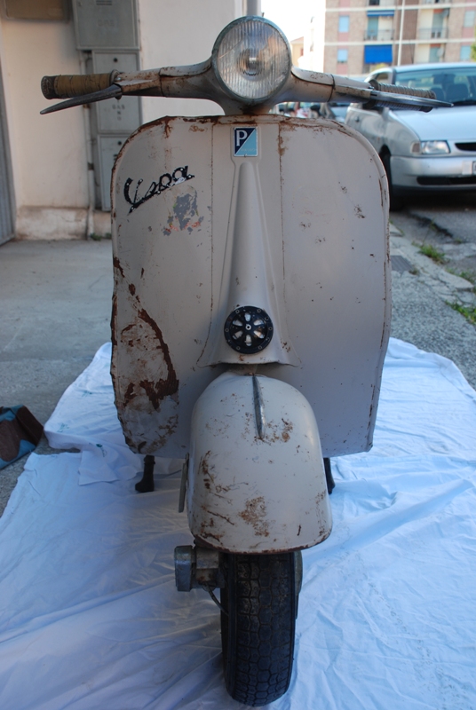

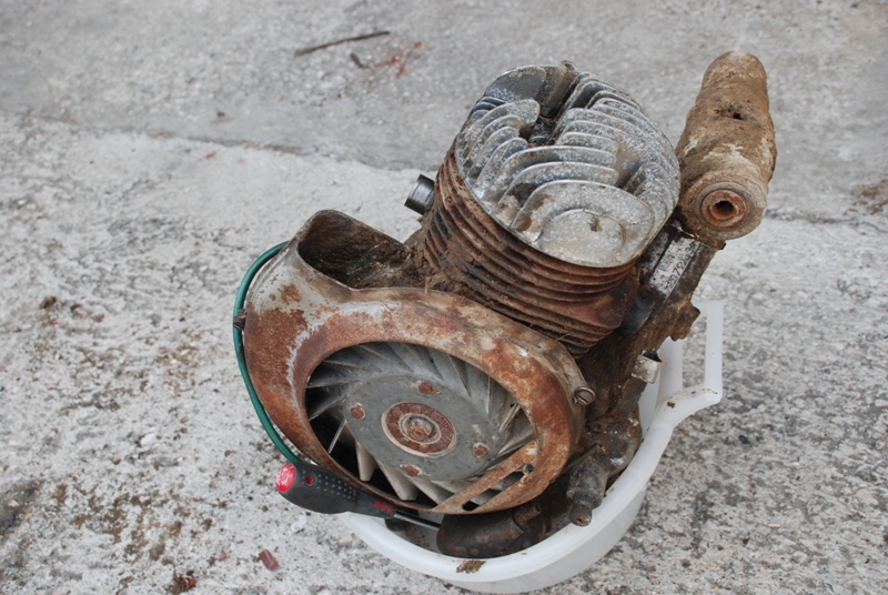

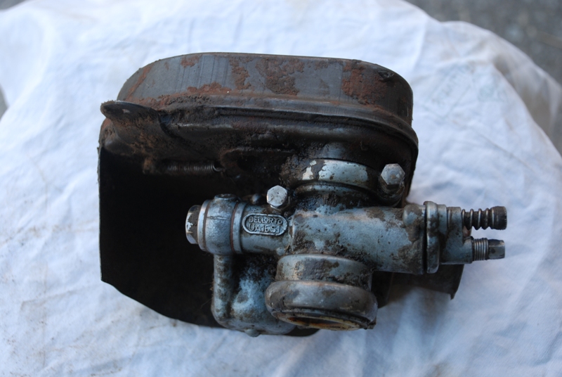

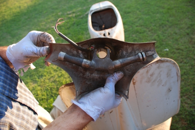

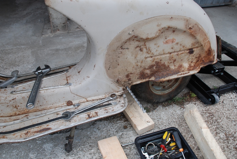

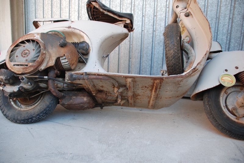

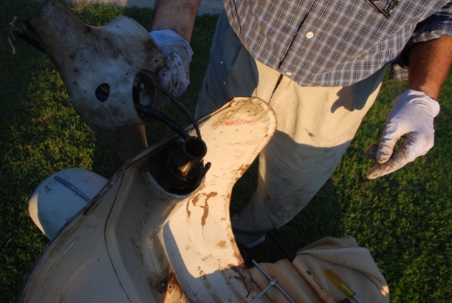

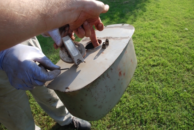

HO iniziato il "restauro" con lo smontare pezzo per pezzo la vespa, lasciandomi da parte per adesso il motore...vi posto qualche foto
314,4 KB
280,74 KB
254 KB
311,27 KB
297,03 KB
303,5 KB

Gan lavoro!
Anche tu lavori in terra davanti al box..... Mal comune mezzo gaudio!

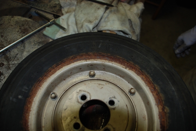

intanto posto altre foto ringraziando pubblicamente kiwi per l'aiuto offertomi

ecco una gomma della CEAT dell'epoca

Inserito il - 26/09/2013 : 00:10:43  Mostra Profilo Invia a sanrem un Messaggio Privato
Io non faccio commenti di gusto perchè sono di parte....
Mi permetto di darti un consiglio che tanti forse saranno contrari.Una modifica per il bene della tua vespa.
La VNA come potrai notare ha solo due viti che tengono il cavalletto , una destra e un a sinistra. Questa cosa provocherà con il tempo degli strappi sulla pedana , ben che ti vada , si scrosterà la vernice.
Il mio consiglio è quello di rinforzare il sottopedana con delle piastre dove vengono fissare le viti del cavalletto.
Purtroppo quei soli due punti non sono sufficenti ad assorbire il peso della vespa e cos'ì con il tempo la pedana si piega e successivamente si strappa.
La ruota anteriore non è originale !
Il faro posteriore nemmeno.
Non è vero che la VNA usciva senza contachilometri. Era un optional di serie !! Infatti si trovano più VNA con il contachilometri che senza. Tant'è vero che sia FMI che ASI te la passano anche con il contachilometri. Se lo compri , fai attenzione che assomiglia a quello di VNB , ma si differisce dai numeri suddivisi.

pregasi notare telaio sella in tinta carrozzeria
Inserito il - 26/09/2013 : 07:46:48  Mostra Profilo Invia a et3jeans1976 un Messaggio Privato
il fanale posteriore è infatti di una VBA o una GS.
tienilo caro perché piuttosto raro!
