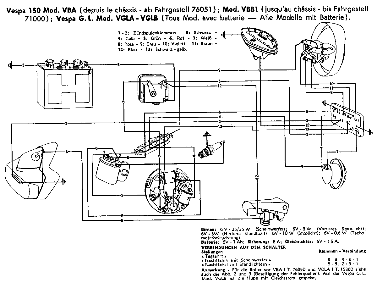

La vespa ha un numero di telaio prima del 71000 e io mi sono affidato a questo schema che combacia coi miei colori:
http://www.ceab-sas.it/schemi%20elettrici%20vespa/CBL2013NUOVO.jpg

Il fatto che il tuo impianto non funzioni può essere determinato da tanti fattori , il primo può essere appunto il fatto che tu abbia montato uno statore non corretto. A te serve quello con 5 cavi , come quello che hai postato. Se il colore dei cavi non corrisponde non è cos'ì grave , l'unica cosa che dalla foto non riesco a vedere quali colori corrispondono a quelli dello schema e qualcosa non mi torna... Prima di acquistarlo , chiama e chiedi conferma che sia veramente compatibile con l'impianto precendente al num. telaio 71000.
Un altro problema che potresti avere è un problema di cablaggio , quindi qualcosa di collegato sbagliato. Le lampadine sono tutte da 6V con il wattaggio corretto come da schema ?
La treccia è la sua originale o l'hai cambiata ?
Che statore monti ora , 4 o a 5 cavi ??
Per restringere il cerchio della ricerca devi rispondere a queste domande!
Ti allego lo schema relativo alla tua vespa.
Non comprare subito lo statore , aspetta che il problema potrebbe essere altrove !!

quello statore non va bene, va bene sulla vbb2... i 5 colori che deve avere la tua sono: bianco, nero, rosso giallo e giallo/nero

Dunque il mio statore ha proprio i 5 colori che dici tu Wyatt87
come da schema che ho postato io prima.
Ed era lo statore che c'era montato sulla vespa.

Puoi dirmi come devono essere le relative lampade, perchè dallo schema scritto in tedesco non ci capisco.
6v 25/25w sarebbe anabbaglianti?
6v 3W posizione?
6v 3w posteriore?
6v 10w stop?
6v 3w contakm?
fatemi sapere se ho azzeccato che le compro cosi se serve!!!!
Inserito il - 27/08/2013 : 00:34:27  Mostra Profilo Invia a sanrem un Messaggio Privato
Allora :
Luce abbagliante 6V / 25W
Posizione ant. 6V / 3W
Posizione Pos. 6V / 3W
Stop 6V / 10W
Luce Tachimetro 6V /0,6W
Batteria 6V - 7Ah
Raddrizzatore 6V - 1,5A
Non ho dimenticato nulla , quello che ti ho scritto deve essere rispettato...
Certo che non è un problema se non trovi la lampadina pe ril tachimetro a 0,6 W e la trovi invece a 0,5W. Quello che è importante è che non usi lampadine da 12V e wattaggi superiori a quelli elencati !
