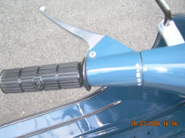

per le leve freno - frizione, sono quelle a pallino piccolo come quelle installate sulla mia ET3 jeans

Inserito il - 05/09/2013 : 15:42:06  Mostra Profilo Invia a et3jeans1976 un Messaggio Privato
peccato per il colore!
oltre a mancare la crestina del parafango, la scritta anteriore non è corretta perché ci va quella orizzontale, come già ti ho scritto, ed anche lo scudetto è sbagliato perchè quello corretto è quello esagonale.
mi sembra invece che le leve freno/frizione siano quelle corrette.

Dubito che le leve siano corrette
Queste qua mi sembrano quelle delle 50 l, n, r ...
Inserito il - 05/09/2013 : 22:16:24  Mostra Profilo Invia a et3jeans1976 un Messaggio Privato
È che dalle foto non si capisce....
Urgono foto dei particolari e più ravvicinate, magari anche a fuoco.......
