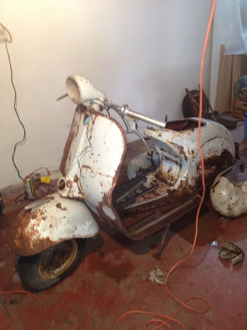

Dopo una prima pulitura con cif....

Inserito il - 07/07/2013 : 19:29:53  Mostra Profilo Invia a djgonz un Messaggio Privato
Bene, ora ritocchi a campione e hai un ottimo conservato

Inserito il - 07/07/2013 : 19:52:28  Mostra Profilo Invia a Marco.87 un Messaggio Privato
Cif e acqua... Proprio quello che su una vespa in quelle condizioni doveva essere evitato peggio della peste...
Hai sprecato cif, acqua, tempo prezioso e fatto più danno che altro...
Inserito il - 07/07/2013 : 20:24:52  Mostra Profilo Invia a et3jeans1976 un Messaggio Privato
Un vero rottame....
Ora smonta tutto e porta di volata a sabbiare e dacci subito il primer.
È veramente conciata male!

Inserito il - 07/07/2013 : 20:48:02  Mostra Profilo Invia a Marco.87 un Messaggio Privato
et3jeans1976 ha scritto:
Un vero rottame....
Prima di sabbiare e primerizzare deve farla asciugare alla perfezione, specialmente tra le giunzioni dei lamierati altrimenti il disastro diventa doppio... E comunque a sabbiatura avvenuta ci sarà da divertirsi, la pedana 9 su 10 è da cambiare e non mi stupirei che dopo una sabbiatura accurata si apra anche qualche buco all'interno del pozzetto e sul fianco sinistro nella parte bassa, in corrispondenza della chiappa... Quindi la prerogativa è sabbiare e lasciar perdere il primer, lavorarci su a ferro nudo e poi una volta sostituite parti di lamierato andate, risaldato il tutto, pareggiate le saldature e recuperate eventuali bozze o parti storte eventualmente si fà una seconda sabbiatura leggerissima prima di primerizzare il tutto, fondo, piccoli ritocchi di stucco, fondo e finitura.
Come seconda vespa rivedo in peggio la mia prima impressione. Considerate le condizioni del mezzo è decisamente un suicidio.

Inserito il - 07/07/2013 : 21:02:35  Mostra Profilo Invia a Marco.87 un Messaggio Privato

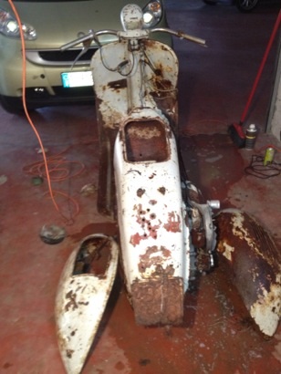

Ps, servirebbero foto più dettagliate ma in base all'ultima foto caricata a me il telaio sembra pure storto... Spero per te sia solo una mia impressione sbagliata...

Inserito il - 07/07/2013 : 22:39:34  Mostra Profilo Invia a kiwi un Messaggio Privato
Prima di tutto non abbatterti ...ho visto vespe peggiori ritornare in vita (vedi i restauri del forum)
Secondo: la pulizia falla con il cif per settori e non usando la canna di gomma per l'acqua... Non peggiori un bel niente (l'eventuale ruggine superfiiciale creata va via con la sabbiatura) ma ti rendi conto delle vere condizioni della vespa
Entriamo nel dettaglio: pedana messa male (probabilmente da sostituire) e fianco sinistro e parafango anteriore da rivedere... Devi mettere foto più' dettagliate e ravvicinate
Il numero di telaio si legge? E'sopra lo sportellino carburatore
Inizia a smontare il tutto(aiutati con l'esploso dei ricambi o con il manuale di officina che puoi scaricare nei diversi siti) e chiedi se hai dubbi e poi porterai a sabbiare il tutto (dopo aver chiaramente coperto il numero di telaio con carta argentata e nastro da carrozziere) e nella stessa seduta ti daranno il Primer .... Poi meditazione e ricerca pezzi .... a occhio e croce penso che per rimetterà a posto se fai principalmente da te ci vorranno almeno 2-3 migliaia di euro per un restauro fatto bene
Ti saluto e vedrai che c'è la farai ... Se hai un po' di manualità'

Inserito il - 07/07/2013 : 22:44:10  Mostra Profilo Invia a smn un Messaggio Privato
Un vero rottame....
Beh io non sarei così tragico e scoraggiante...
Le pedane non sembrano da cambiare, poi tenete in mente che le pedane nuove sono di un ferro molto piu' fine e delicato di quello originale! Si cambiano proprio se siamo presi per la gola..
Piuttosto cercherei invece di incoraggiare il nostro amico al restauro!
Intanto falla sabbiare, poi posta foto di telaio e componenti sabbiate che vediamo le condizioni e se le pedane vanno effettivamente sostituite
Simone

Inserito il - 07/07/2013 : 22:52:20  Mostra Profilo Invia a djgonz un Messaggio Privato
Un vero rottame....
A me invece le pedane sembrano ricoperte di ruggine che avrà inevitabilmente mangiato e quindi ridotto lo spessore della lamiera. Quindi tanto vale saldarne una nuova...
Il consiglio che ti do è di tagliarla prima di sabbiarla in modo che così la sabbiatura pulisca pure il tunnel.
Dopo di che primer epossidico e via con le lavorazioni.

Inserito il - 07/07/2013 : 22:58:06  Mostra Profilo Invia a vespa 150 Vl1t un Messaggio Privato
Caro et3 se il tuo voleva essere un consiglio potevi anche fare a meno,...... Poi per rispondere a chi sembra più costruttivo, Le pedane anche se sembrano non sono messe così male, va rinforzata qualche staffa sulla parte inferiore, mi preoccupa un po' di più la parte frontale sx.... Poi per il cif lo uso per dare una pulita ma poi asciugo tutto e penso che quello che ha fatto il tempo in tutti questi anni non possa fare un po' di cif in un giorno,........Per numero di serie si vede ma anche li la ruggine ha fatto il suo,lavoro come posso pulirlo per non farlo rovinare.... Io pensavo che gli addetti alla sabbiatura sapessero come proteggerò e farlo riaffiorare senza fare danni DATEMI UN CONSIGLIO GRAZIE

Inserito il - 07/07/2013 : 23:01:14  Mostra Profilo Invia a smn un Messaggio Privato

Se non sono bucate perchè segarle via? Almeno aspettiamo che la sabbi..
Simone
Inserito il - 07/07/2013 : 23:02:28  Mostra Profilo Invia a djgonz un Messaggio Privato
Vedrai dopo la sabbiatura come sarà conciata quella vespa...
