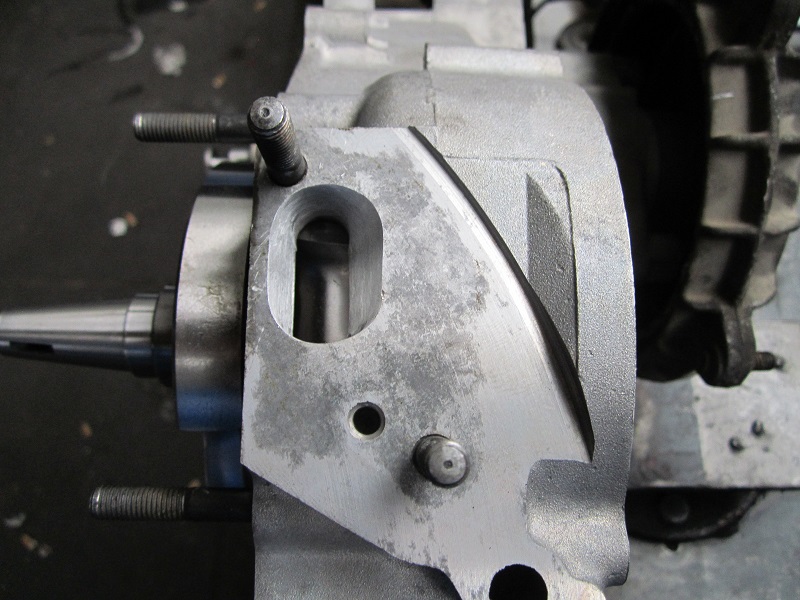

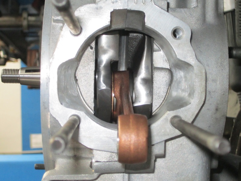

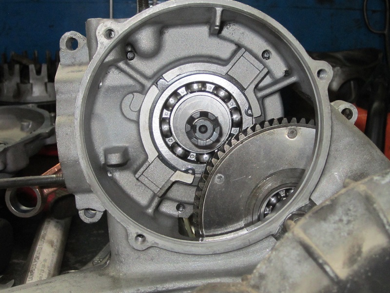

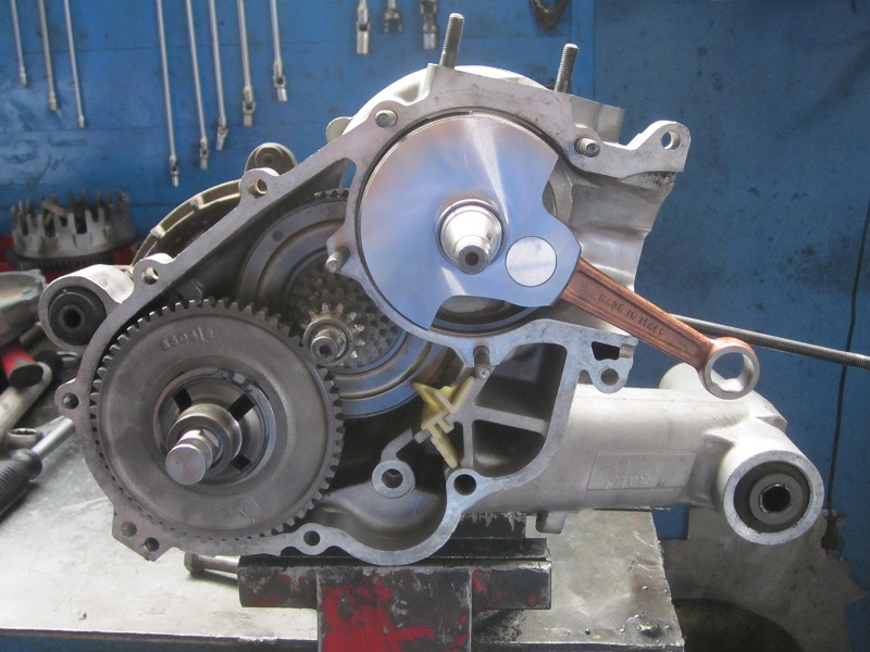

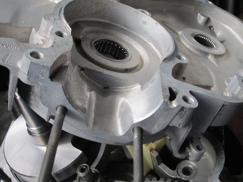

In sostanza il motore non sono riuscito a chiuderlo... il cuscinetto l'ho trovato, ma non è stato per niente facile!
Il cambio ha un gioco degli ingranaggi di 0.35 ma voglio metterci un rasamento maggiorato di 0.15 in modo da portare il cambio verso il minimo gioco consentito.
Intanto qualche foto con i travasi raccordati

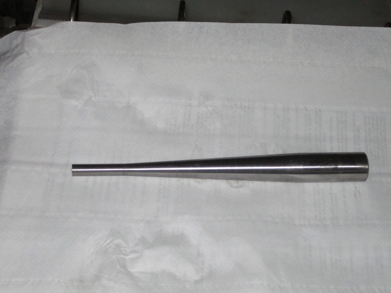

C'è da ficcar dentro i silent... ci vorrebbe l'accrocco di Poeta ma non ce l'ho!
E quindi????

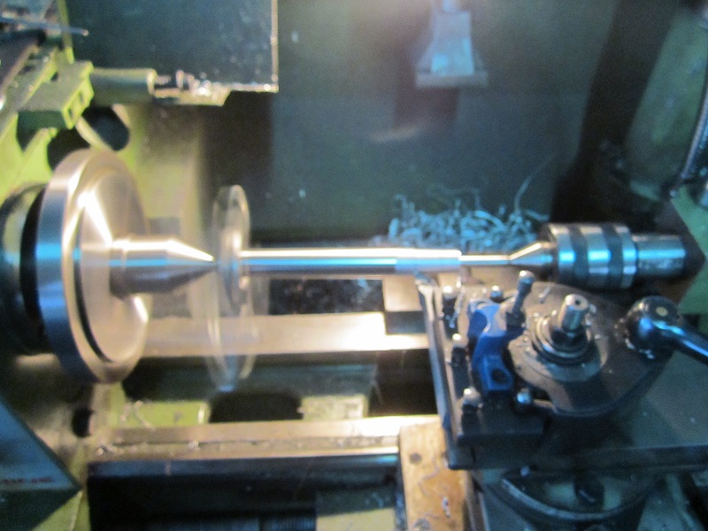

Qualcosa bisogna studiare!
Forse questo fa al caso nostro!
222,72 KB

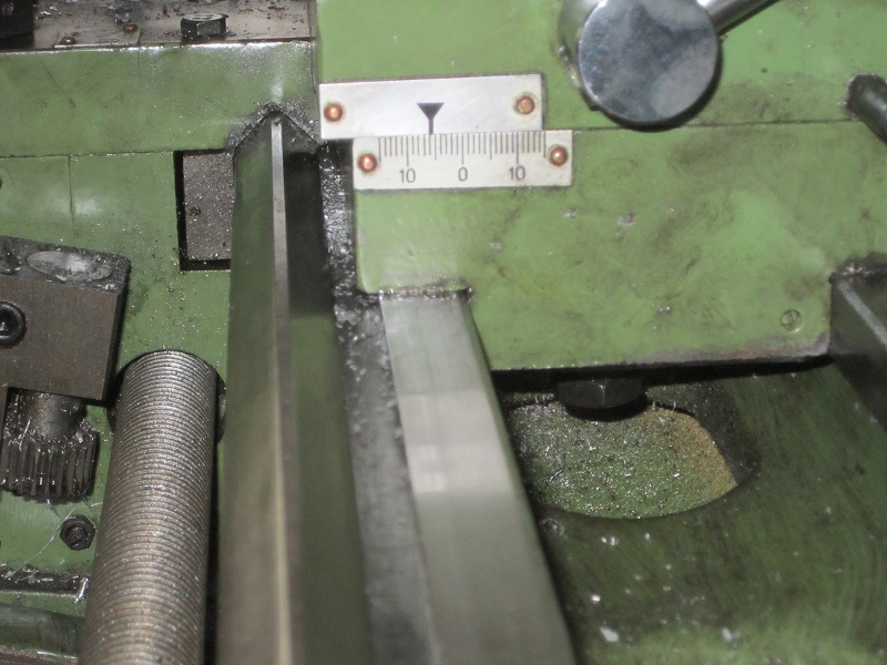

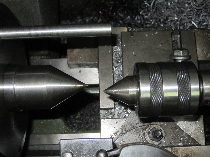

Abbiamo bisogno di un divaricatore
Prendendo spunto dalle faq costruiamo l'aggeggio... considerata la lunghezza e l'angolo, optiamo per lo spostamento della contropunta
206,86 KB
formuletta alla mano e spostiamo la contropunta...
165,42 KB
179,08 KB
E vai di trucioli....
172,01 KB
Dalla parte posteriore foriamo un primo tratto a 17 per far incastrare il tubo della traversa dei silent, poi un foro + profondo per una filettatura m8.
Il nostro divaricatore è pronto
116,14 KB

i cuscinetti dell albero gli avevo pagati 20 l'uno, ma non dalla piaggio, e cmq del'skf.
per i silent dovresti costruirti un "alberino" conico e sei apposto direi
Obo
Città: Varese
932 Messaggi
Inserito il - 31/08/2013 : 22:08:23  Mostra Profilo Invia a Obo un Messaggio Privato
ah ok, prima non vedevo le ultime immagini...gran bel divaricatore!
ora il silent entrerà "facilmente"
