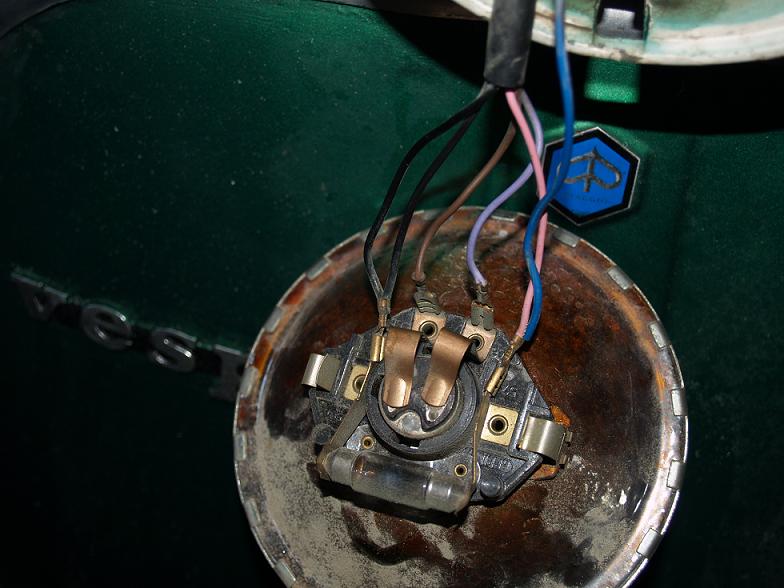

Qualcuno si ricorderà della Primavera con il buco in pedana http://www.vespaforever.net/forum/topic.asp?TOPIC_ID=28517 l'anno scorso l'ho finita ed è diventata come nuova. Oggi stavo riordinando tutte le foto che avevo fatto alla smontaggio ed ho notato quella sotto, del faro anteriore
 76,97 KB
Ma non è un po' strana la lampadina di posizione messa in quel modo? In tutte le foto ed anche i ricambi che ho visto, vi è il buco nella parabola e la lampadina tonda esce dalla calotta. Io avevo ripristinato tutto com'era, con lampade nuove e non ho mai fatto caso più di tanto che luce facesse la sola posizione accesa, comunque di notte l'illuminazione era visibile. Ora non ho ancora riprovato (è un mesetto che non uso la primavera)ma la mia domanda è: se la lampadina è fissata dalla parte posteriore della parabola, il fascio luminoso (seppur piccolo) da dove esce? Potrebbe essere una modifica, anche se dubito, la vespa è sempre stata di mia proprietà. A dire la verità una foto di un faro simile l'ho trovata su ebay, dicono che è di un ET3. Mah..

Non è possibile che sia di un ET3 perché il suo portalampada integra la luce di posizione all'interno della parabola. Secondo me hanno sostituito quella parabola con quello di un 50 o simili. Ciao |

Se togli la lampadina a siluro sotto vedrai una feritoia nel poratalampada dove la luce passa per essere poi riflessa dalla parabola, se non c'è nessuna feritoia è evidente che la parabola non è quella corretta , ma non credo ! Toglila lampadina e facci sapere. |

si tratta molto probabilemente di un fanale Aprilia da considerarsi originale e rarissimo!!!
Era una fornitura sporadica e di emergenza per vespa, quando finivano i fanali Siem in catena di montaggio insomma la Aprilia forniva fanali in sostituzione di emergenza.... è quindi di epoca, originale e raro...
si trovano sempre molto raramente anche su fari trapezoidali e sulle Rally Gtr Sprint...

il buco l'ho richiuso con lamierino e rivetti come.... "originale"! Ora non ho la vespa sottomano, probabilmente è vero, ci sarà sicuramente un taglio nella calotta. La prossima settimana vedo, faccio anche qualche foto alla "vespa dei misteri", così com'è oggi. |

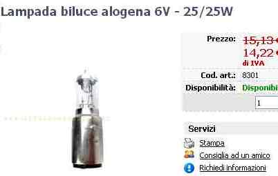

| tanto per stare in tema di fari, la classica domanda: come aumentare un poco il fascio luminoso degli ana-abbaglianti? Non ho voglia di sostituire lo statore quindi non restano molte alternative, che dite , con una lampadina alogena risolvo qualcosa? Si trovano a 6 v? |

| Non credo esistano alogene a 6V , comunque anche se esistono devi rispettare le potenze di ogni lampadina altrimenti avrai degli scompensi nell'impianto elettrico. |

Ho visto questa,dovrebbe andar bene, giusto?
