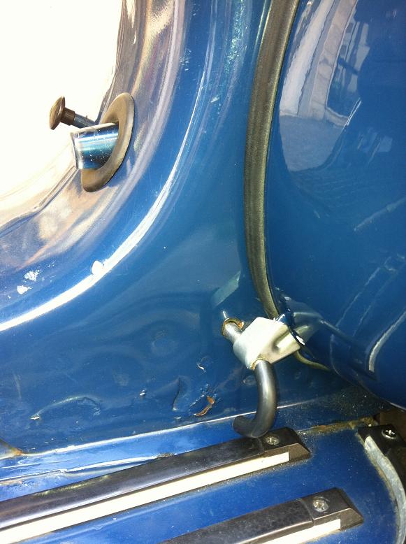

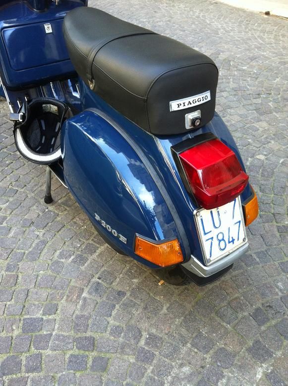

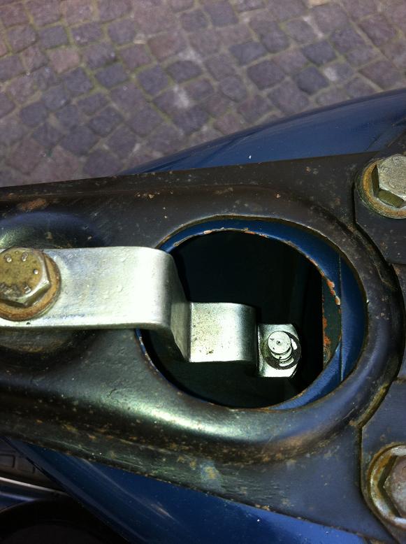

oggi dopo un'anno che mi hanno fregato le scocche(o pance,bandoni,chiappe) finalmente mi hanno montato l'antifurto!!
con inaugurazione nuove scocche ovvio!

Interessante ma non capisco che manovra dovresti fare per aprire i cofani. e poi devi bucare il telaio???
Io i ganci bassi con antifurto non li ho mai visti dal vivo

esisteva un antifurto specifico per le pance.
trattavasi di un sistema a serratura che impediva che si ruotassero i ganci.
magari non lo fanno più
certo che quell'accrocchio che ti hanno montato proprio non si guarda.
era meglio se studiavi tu e facevi qualcosa chiudibile con un lucchetto.
e riprendi la ruggine che affiora dal telaio, che sta in una zona non proprio salubre....

Con un'apposito arnese si tira il cavetto sotto sella e si possono cosi azionare i ganci come un normalissimo gancio basso,in effetti si liberano e possono cosi aprirsi.
Io non li vedo cosi brutti,del resto vedere i ganci originali ma con i lucchetti su...hai comunque cambiato l'estetica.
Poi magari con questi non hai il problema che si ossidano le serrature.

diciamo che come antifurto è praticamente invisibile... non mi piace l'idea di forare il telaio... per ruggine o altro... ma meglio di niente....
piuttosto di ruggine... come ti hanno osservato... sotto quel cm di stucco potresti trovare delle sorprese sgradite... è meglio che togli quello che è sfogliato e blocca subito la ruggine...anche con ferox... poi puoi dare un ritocco temporaneo di colore con penellino.... poi alla prima occasione lo porterai da qualcuno che sappia mettere le mani e anche sui listelli della pedana...

Fori non ne vengono fatti,si smontano i ganci originali,si montano questi che sono comandati dal cavetto....e basta.prometto che posteró anche le istruzioni.
Grazie a tutti,per la ruggine ne avevo gia preso atto e magari in autunno prossimo rimediero'.
