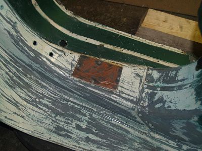

inizio sverniciatura
47,76 KB
Durante la sverniciatura, dopo aver tolto il tappetino in gomma (incollato) ho notato quella piastrina-rattoppo al centro del montante. Qualcuno sa dirmi a cosa potesse servire, è normale che ci sia?
Ancora una curiosità: ho portato il manubrio a ferro o meglio ad alluminio ed ho notato che sotto il bianco (spino) non vi era traccia di fondo grigio scuro, anche in questo caso è normale?
Comunque in ogni caso dovrò darlo? Giusto?

quella è una spatola da carrozziere.. l'hanno saldata la.. staccala e vediam la sorpresa

Mah, più che spatola è proprio un lamierino rivettato in 4 punti. La primavera è mia, quindi escludo lavori in passato di carrozzeria, è uscita proprio così dalla Piaggio. Comunque in settimana vedrò la "sorpresa".

Cioè, è uniproprietario? L'avevi presa nuova tu?
Se così fosse è davvero curiosa quella toppa!!!

yes, comprata a giugno '77 e mai nessuno ci ha messo le mani sopra ( o sotto).

Non farci scommesse perche le perdi
una buona parte dei mezzi nuovi passa i carrozzeria prima della vendita che siano queste auto e moto.. delle volte hanno vere e proprie ammaccatture stuccate o qunt'altro
ti chiedi se possan farlo e venderle come nuove???
si posson farlo son loro(casa madre) che danno garanzia di nuovo!!
Hai ragione son rivetti avevo visto male la foto
costa ben poco staccarli e si vede che c'è sotto
una punta da 5mm 1min e si vede ben tutto...

magari è una botola segreta

Dai che stasera o domani l'apro

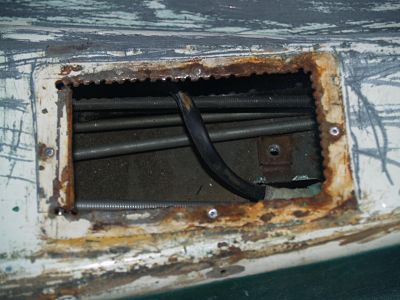

Niente di niente, fiorini, lingotti d'oro, sterline, nulla. 4 guaine marce e nulla altro. Però un bel buco, trapano e poi flessibile.
A parte gli scherzi, unico dubbio: a suo tempo mi avevano cambiato il cavo gas e frizione, non è che gli era scappata qualche guaina e allora zac...

Proprio una bella sorpresa,
quindi potrebbe essere stato chi ti ha fatto il lavoro a suo tempo ?

Il dubbio è proprio quello, ma onestamente non ricordo manco più chi fosse, comunque un cane.

No no è così di fabbrica
