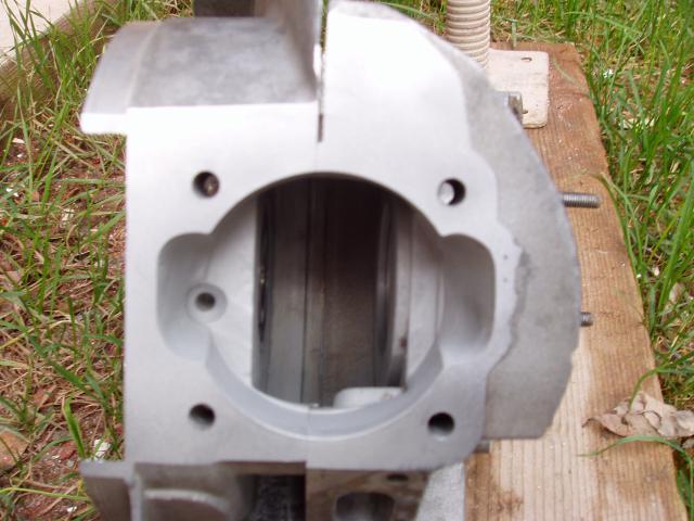

scusa non ho visto i lavori in camera manovella....
anche lì con il lamellare dovresti fare un bel lavoro di asportazione valvola e aprire tutto verso il cilindro...
hai ragione mi era sfuggito..
devo finire un pò di qua e un pò di là e di lucidare.. però è già qualcosa

Inserito il - 13/04/2013 : 22:47:48  Mostra Profilo  Visita l'Homepage di poeta  Clicca per vedere l'indirizzo MSN di poeta Invia a poeta un Messaggio Privato
lavori molto belli, il foro lo hai chiuso immagino, al buio spara una luce di torcetta e verifica bene non ce ne siano altri.... i travasi sono importanti e molto ben realizzati...
il 24 è meglio è più morbido e turistico...

Inserito il - 13/04/2013 : 22:53:58  Mostra Profilo Invia a Elvo75 un Messaggio Privato
grazie mille.. il foro l'ho riportato dal saldatore un puntino e via.. adesso non vedo l'ora di partire con l'assemblaggio..

Inserito il - 14/04/2013 : 10:29:22  Mostra Profilo  Visita l'Homepage di fra2 Invia a fra2 un Messaggio Privato
ottimo il lavoro in manovella, cerca di adolcire gli spigoli in particolare dal collettore verso l'alto... vedo che c'è quasi una lama...

Inserito il - 14/04/2013 : 12:39:11  Mostra Profilo Invia a Elvo75 un Messaggio Privato
grazie fra .. vedrò di finirla come si deve, l'unico problema che ho adesso sono i tempi della rettifica per far sabbiare, che già conosco..minimo 3 giorni quindi aspetto di finire la valvola, meglio che il lavoro finale lo faccio dopo la sabbiatura..
molti non sabbiano, cercano di irruvidire la superfice con carte abrasive, ma io in ogni motore abbastanza serio che ho fatto sono troppo pignolo e preferisco lavorare come dio comanda, nel frattempo darò olio di gomito al cielo del pistone in modo che mi ci potrò specchiare..(non perchè sono bellissimo eh !)e raccorderò la finestra del pistone con la luce frontescarico.. anche il condotto scarico del cilindro verrà lucidato a specchio..
avrò lostesso qualcosa da portare avanti nell'attesa..
carissimi grazie dei complimenti, ci vedremo al più presto con il seguito della storia
