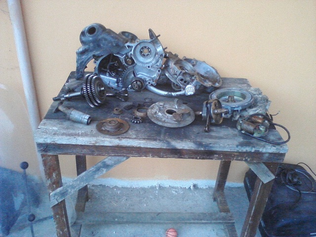

salve ragazzi! Sono in possesso di questo blocco motore, non so di che vespa sia...vorrei provare a montarlo sul mio pk con un'elaborazione non molto spinta (102cc) però vorrei prima essere sicuro che almeno i fari montandolo sul mio pk funzionino ecco alcune foto
complesso dei pezzi smontati Immagine:
 130,91 KB

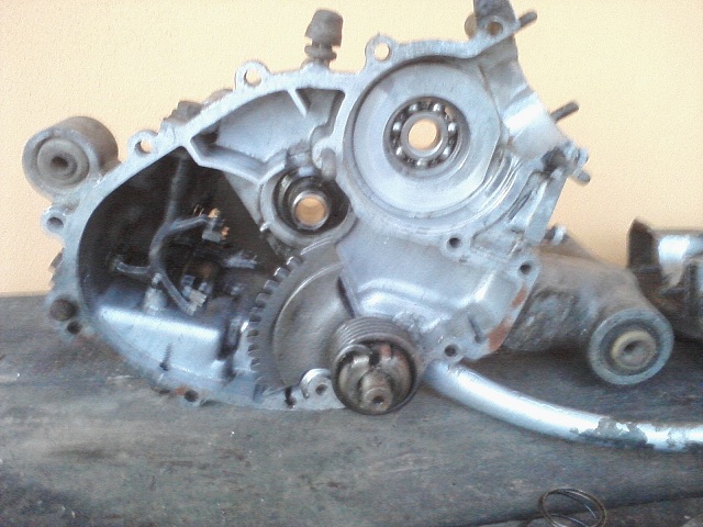

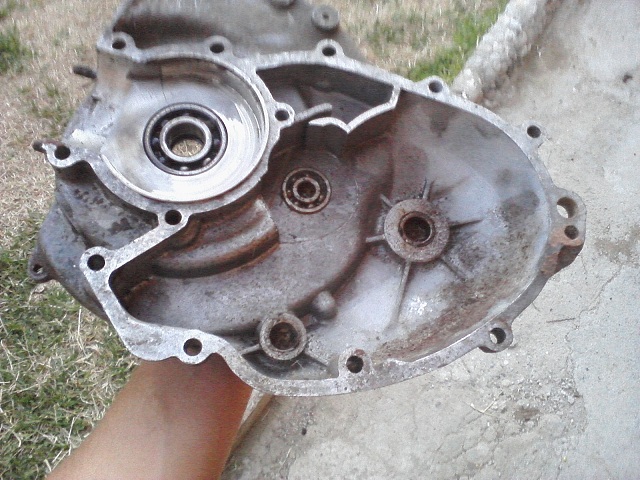

carter lato volano Immagine:
 152,83 KB
Carter lato frizione Immagine:
 123,01 KB

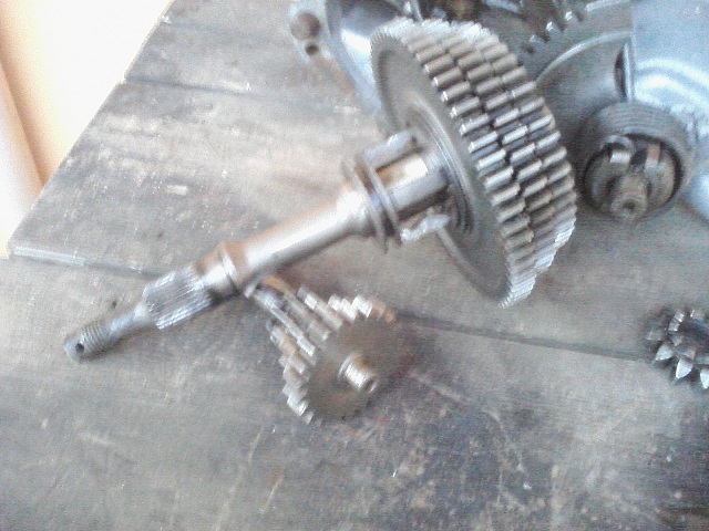

cambio 3 marce Immagine:
 128,41 KB

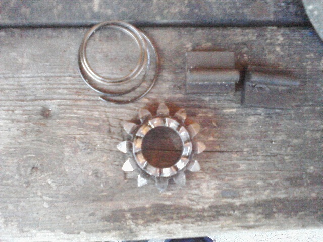

ingranaggio avviamento...ditemi se è buono Immagine:
 130,61 KB

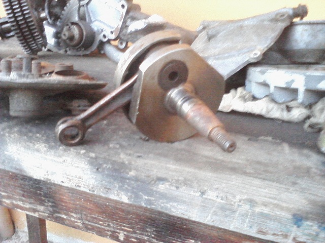

albero motore, presenta un po di ruggine sul cono Immagine:
 134,96 KB

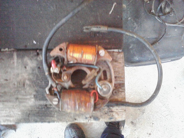

Statore...non è messo tanto male vero? Immagine:
 138,86 KB
Premetto che i lavori andranno mooooooooolto a rilento per via dei pochi soldi che mi ritrovo...infatti penso di fare una cosa cosi: 102 Pinasco 18/67 ripresa albero originale anticipato carter raccordati carburatore 16-16 (rettifico il 16-10) premetto che questi sono tutti pezzi che ho gia, praticamente dovrei spendere solo per il kit revisione Illuminatemi

fammi controllare se mi avanza un 102, te lo regalo volentieri
devi spendere almeno per i cuscinetti di banco e i paraoli!
la ruggine sul cono è una sciocchezza. L'ingranaggio sembra ottimo, lo statore invece abbisogna di una bella pulita/revisione |
