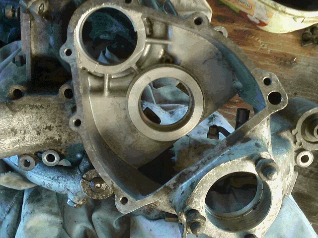

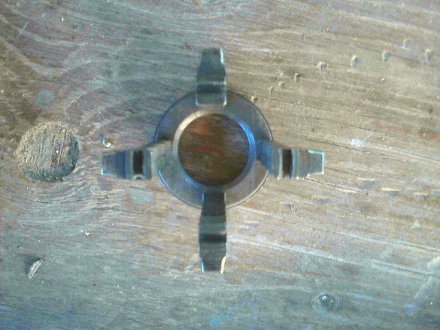

Mi son portato un po avanti coi lavori...
Cambio sezionato, una di quelle sferette è volata in aria e non so che fine abbia fatto. Meno male che non mi è sparata in faccia. Si trovano vero?

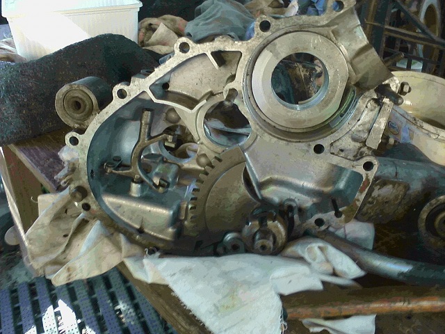

La crociera com'è messa?

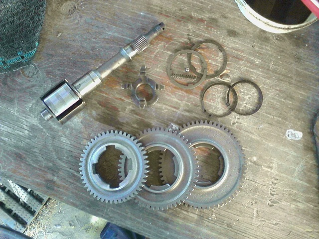

Carter sgrassato all'interno
155,07 KB

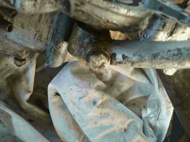

Non riesco a togliere il bullone D:

si la sfera la trovi come ricambio! per l'accensione se vuoi mettere una con cono da 19 o metti la pks o una tipo special..

Sto andando bene ragazzi? se vedete qualche intoppo ditemelo
