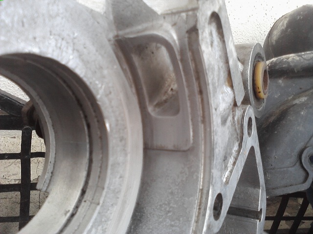

raga vi allego qualche foto della valvola
102,88 KB

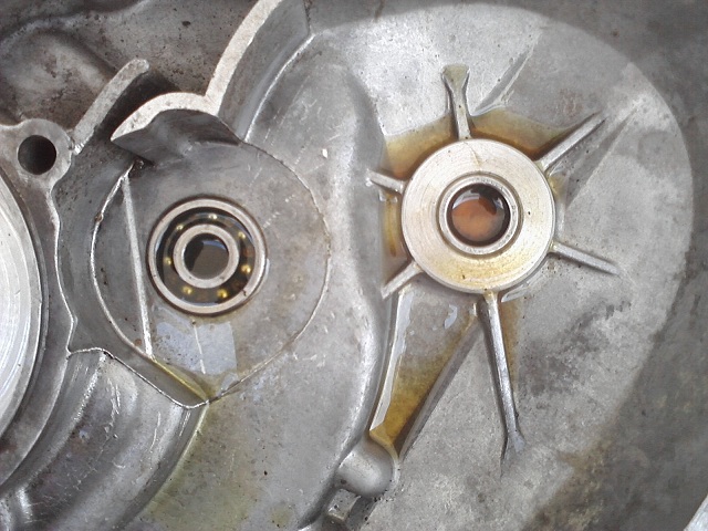

qui invece i due cuscinetti lato volano, non si bloccano e girano liberi...li devo cambiare?
131,84 KB

VAlvola perfetta Vincy! Complimenti.
Quei due cuscinetti puoi lasciarli pure senza metterti problemi. Io non li ho sostituiti. Se il blocco era funzionanante finora non preoccuparti di questi. Quelli di banco però cambiali.

sisi quelli di banco e mozzo li cambio, quello della campana mi sembra anche buono, lascio pure quello?

Come sai, i più sollecitati sono quelli dove gira l'albero motore...se noti che gira libero quello della campana potresti tenerlo, ma io sono dell'idea che è meglio cambiarlo dato che ci sei. Valuta tu questo.
