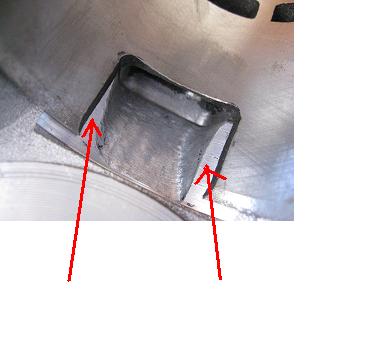

Ora ti sarà più chiaro
Questa è una mia foto...dopo aver allargato i travasi nella parte superiore, non restava che far combaciare anche la parte della camicia del cilindro, alla parete del carter.. Come noti dalla foto, posizionando il cilindro nel semicarter, resta quella sorta di scalino indicato dalle frecce rosse..bene quelle zone vanno limate, in modo da raccordare tutto alla perfezione, questo consente ai gas di scorrere al meglio..

Ah bene ora ci vedo piu chiaro
Allora dici che con la lima si puo fare? che lima prendo ?

una lima tonda( quelle che si usano per affilare le catene delle motoseghe) e una triangolare e una piatta !

si con la lima lavori più tranquillo, e non rischi di fare errori. Naturalmente col dremel faresti più veloce, ma va anche saputo usare. Con le lime ti fai un pò il mazzo, ma esce un lavoro preciso.
Prendi le lime suggerite da jonny. Con pochi euro te la cavi. Armati di mascherina, le polveri di alluminio non sono l'ideale per i nostri polmoni.
