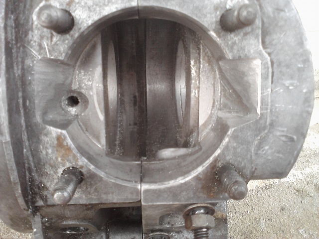

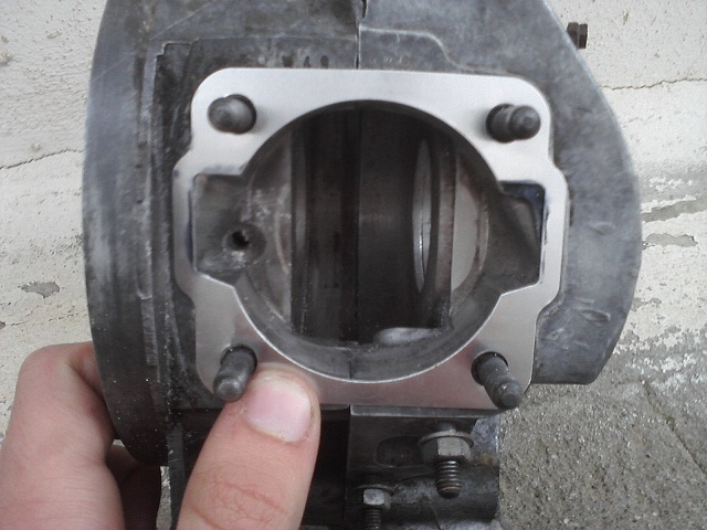

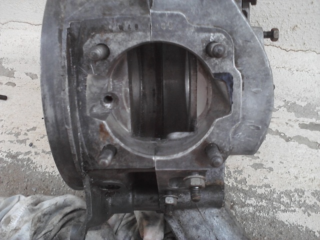

Eccovi alcune foto dei lavori svolti...il carter lato frizione è ancora da rifinire, quello lato volano penso vada bene, ditemi voi

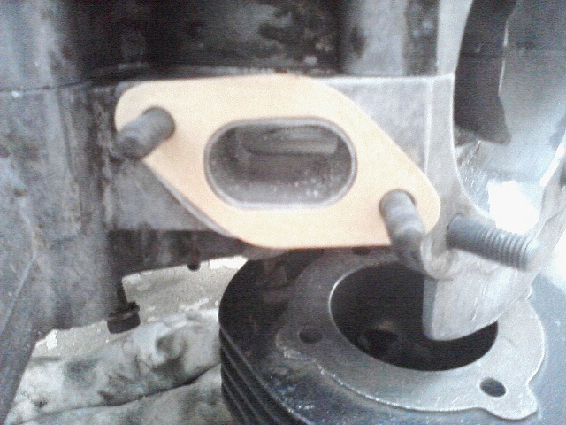

Raga ma qui posso raccordare anche?

Non male il travaso, però si nota che hai graffiato la superfice di appoggio, ma non c'è problema.
Il lavoro pare fatto bene.
Per quanto riguarda l'imbocco collettore carburo, lascia stare così. Al massimo controlla con la guarnizione la grandezza del foro collettore.

Che dite il terzo travaso si puo fare?
Comunque grazie, pensavo l'avessi fatto male
50r
2653 Messaggi
Inserito il - 12/11/2011 : 12:05:44  Mostra Profilo Invia a n/a un Messaggio Privato
no lascia perdere il terzo travaso...basta e avanzano i suoi due raccordati

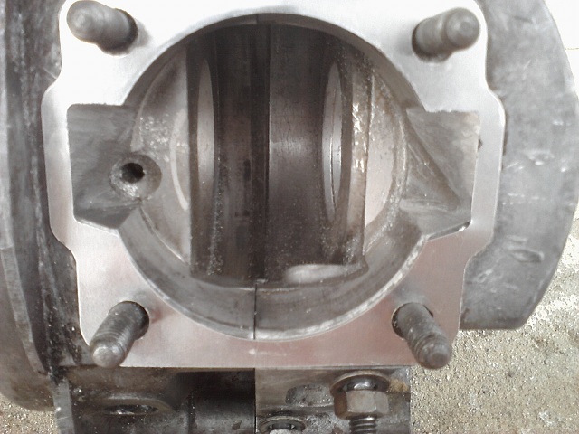

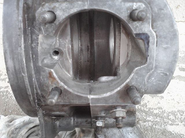

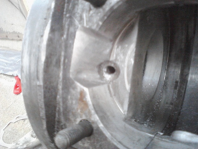

Raga ditemi se va bene cosi opppure devo continuare

Per essere i tuoi primi travasi sono venuti bene dai

Aspetta vincy, il travaso di destra, così dalle foto sembra limato solamente nella parte superficiale...se riesci scava un pochino anche in mezzo e verso la base...fai una foto laterale di questo travaso, sembra che devi togliere ancora un pò di materiale.... poi altra cosa, hai verificato se la camicia cilindro resta raccordata al meglio con ognuno dei semicarter? guarda la foto che ti avevo messo nella pagina precedente
