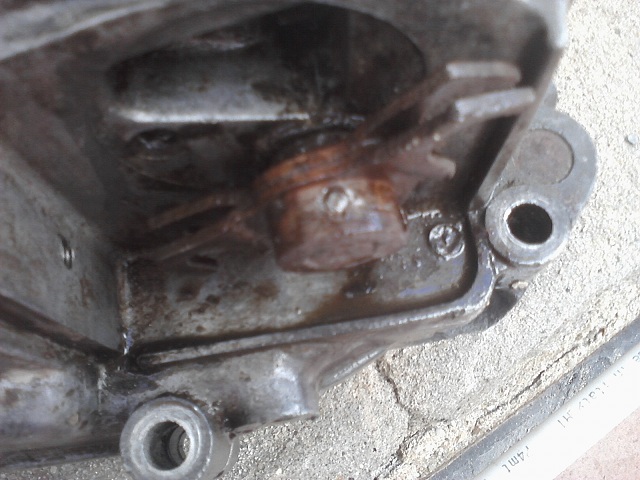

raga mi spiegate come faccio a smontare il selettore marce? cioè, c'è quello spinottino andrebbe tolto giusto? come faccio? perchè da un lato sporge ma dall'altro non c'è il foro per toglierlo!

Inserito il - 14/11/2011 : 22:07:29  Mostra Profilo Invia a fede200e un Messaggio Privato
quello spinotto è conico, con il calibro misura le due estremità, poi dalla parte più fina prendi un cacciaspine e un martello, dai due colpi secchi ed esce!!

Inserito il - 14/11/2011 : 22:14:26  Mostra Profilo  Clicca per vedere l'indirizzo MSN di Vincy95 Invia a Vincy95 un Messaggio Privato
e ma da una parte non esce lo spinotto, esce solo da una parte e dall'altra parte non c'è niente, nemmeno il foro per toglierlo!

Inserito il - 15/11/2011 : 08:29:18  Mostra Profilo  Visita l'Homepage di fra2 Invia a fra2 un Messaggio Privato
puliscilo bene...e lo troverai...

Inserito il - 16/11/2011 : 22:03:00  Mostra Profilo Invia a n/a un Messaggio Privato
fai una foto da pulito se riesci... è possibile che da un lato sia stato limato il fermo..a me non usciva, non c'era verso... allora in rettifica me lo hann estratto segandolo da un lato...quando ho rimesso il fermo, da un lato non sporgeva come dovrebbe...ma la tenuta la fa alla grande.

Inserito il - 17/11/2011 : 11:14:56  Mostra Profilo  Clicca per vedere l'indirizzo MSN di Vincy95 Invia a Vincy95 un Messaggio Privato
raga eccolo! però c'è un problema, non ne vuole sapere di togliersi! che faccio, lo scaldo un po?

Inserito il - 17/11/2011 : 19:15:40  Mostra Profilo Invia a n/a un Messaggio Privato
Prova a scaldare per un pò di tempo, batti dalla parte giusta... mi raccomando se non esce non sforzare troppo o rischi di rovinare la sede del carter..

Inserito il - 17/11/2011 : 19:40:45  Mostra Profilo Invia a fede200e un Messaggio Privato
prima di tutto cerca la parte più grossa poi scaldi e con un cacciaspine dai due colpi.

Inserito il - 17/11/2011 : 20:06:11  Mostra Profilo  Clicca per vedere l'indirizzo MSN di Vincy95 Invia a Vincy95 un Messaggio Privato
i colpi li devo picchiare da questa parte giusto? non dalla parte piu grossa?

Inserito il - 18/11/2011 : 12:39:07  Mostra Profilo Invia a n/a un Messaggio Privato
Beh vincy ragionaci un attimo... è naturale che devi picchiare dalla parte più fine per poter fare uscire la spina...
