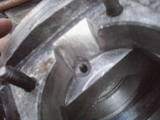

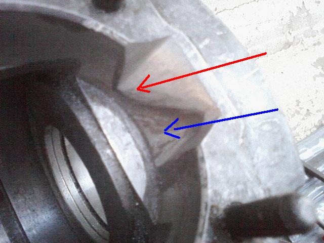

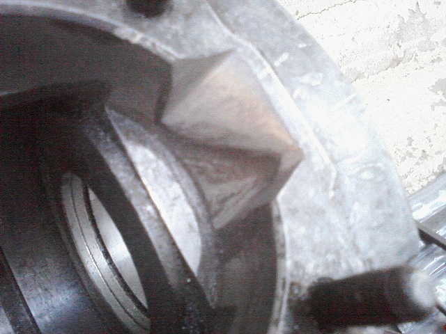

                       Inserito il - 22/11/2011 :  16:44:39
                       Raga ho fato un altra rifinita ai carter...cosi vanno bene o li faccio ancora?

                       Dalla foto sembra che hai insistito solo nella parte indicata nella freccia blù...li non scavare più..mentre nella zona indicata dalla freccia rossa sembra esserci ancora un certo rilievo...occhio a non bucare il carter dalla parte opposta.. Hai provato anche il cilindro in ognuno dei semicarter? Per vedere se c'è materiale da asportare? Comunque per la scelta del cilindro ti posso dire per esperienza che anche un corsa corta ben lavorato diverte veramente tanto.. Nel tuo caso ti consiglio di partire da una cosa tranquilla, anche perchè ti servon più soldi...secondo me ti puoi fare le ossa anche col cento...vedrai che in futuro proverai nuove configurazioni..Poi vedi tu, il mio è un parere..sta a te decidere Dimenticavo, per i travasi, non insistere se non è necessario...nel senso che i travasi cilindro devon combaciare alla perfezione con quelli del carter...non fare mai i lavori a "occhio". Immagine:

                       Inserito il - 23/11/2011 :  10:14:59
                       Allora, la zona con la freccia blu era gia in quel modo, quella con la freccia in rosso è quella che ho lavorato io...dici che va bene cosi o continuo?  Comunque il GT ora sta sotto all'altro blocco, i travasi ho notato però che sono molto simili all'olympia, pur essendo un Pinasco  infatti sto prendendo il disegno dall'olympia... Comunque vado di 102 per ora, per il 130 voglio trovarmi altri 2 carter   |

                      |  Forse la foto confonde creando ombre... comunque fai lo stesso lavoro come nell'altro travaso che sembra ben riuscito... in pratica fa si che il condotto non abbia rilievi strani... cerca di fare una foto migliore... |

                       Inserito il - 23/11/2011 :  13:30:14
                       Non toccarli nella parte superiore, quella del piano di appoggio, altrimenti ti ritrovi travasi più larghi del GT...cerca di ottimizzare al meglio i condotti interni...se ce n'è bisogno...dalla foto non sembra chiarissimo...ma il travaso lato volano pare andare bene  |

                       Inserito il - 23/11/2011 :  14:23:36
                       Quindi continuo a lavorare il carter frizione nella parte indicata dalla freccia rossa?  |

                       Inserito il - 23/11/2011 :  21:35:05
  No aspè vincy, la mia è un'impressione data dalla foto...segui quel che ho detto prima.. verifica se ci son rilievi particolari nel condotto e lima.. non esagerare... vedendo il lato volano è ok, se il lato frizione ha il condotto lavorato in uguale maniera lascialo così, altrimenti spiana ancora un pochino. |

                       Inserito il - 23/11/2011 :  22:20:08
                       no è che si sente proprio come un onda che c'è tra la parte chiara e la parte scura, solo che ho paura a limarla, potrei bucare i carter   |
