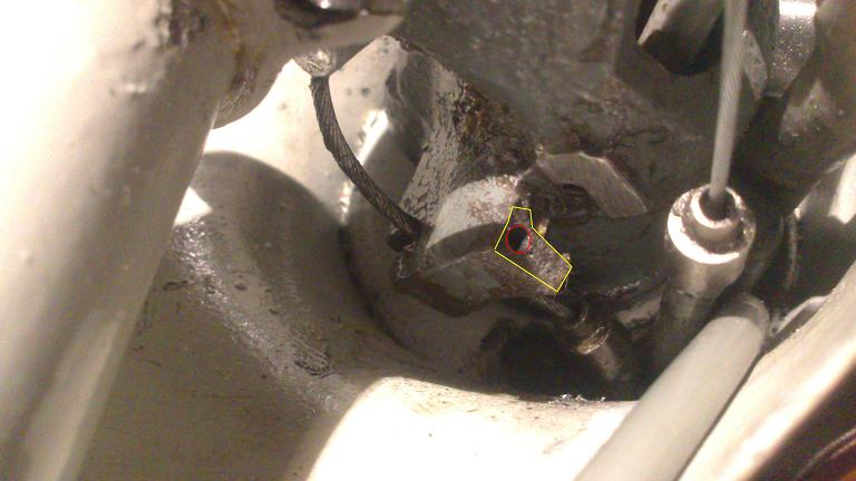

Non so se a qualcuno è mai successo , nel caso dovesse succedere forse questa mia idea potrebbe aiutare...
Mi si è strappato uno dei cavi del cambio. Il problema era il fermaguaina che era troppo stretto e faceva troppo atrito sul cavo causando cos'ì la sua rottura. Ho provato quindi con un cacciavite ad aprirlo e si è spezzato. Ovviamente senza un blocco la guaina si muove e non c'è modo di regolare il cambio. Ho quindi pensato di risolvere il problema in questo modo:
Qui si vede dove si è rotto il bloccaguaina e ho marcato in rosso il foro che ho fatto, poi capirete perchè !
50,4 KB

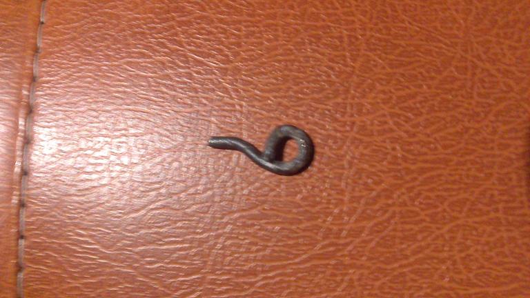

Ho preparato un anello
67,91 KB

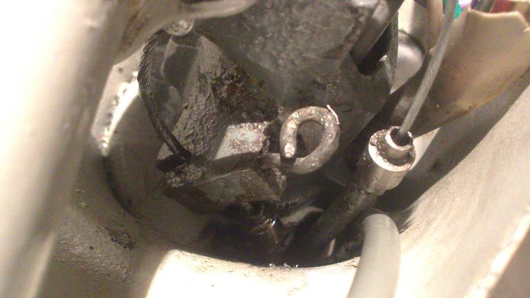

L'ho infilato nel foro.
50,33 KB
41,11 KB

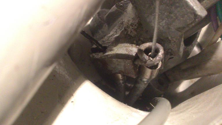

Infilandoci poi il cavo si può vedere che la guaina va in battuta rimanendo ferma. Spero che a nessuno capiti di spaccare quel pezzo , ma nel caso dovesse accadere , questo potrebbe essere un modo per risolvere senza dover sostituire tutto il blocco !
