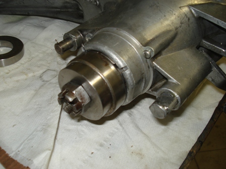

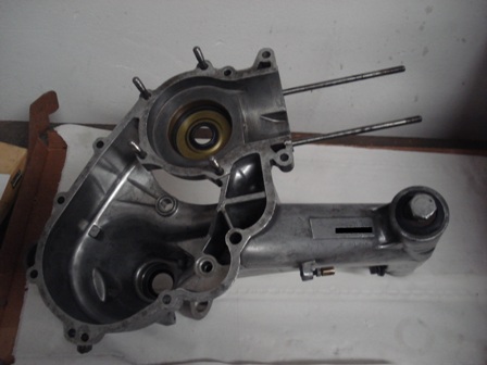

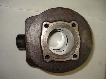

Ciao a tutti!

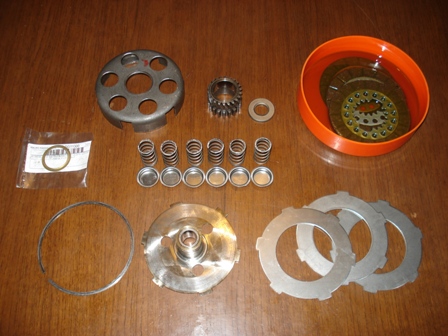

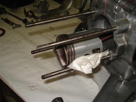

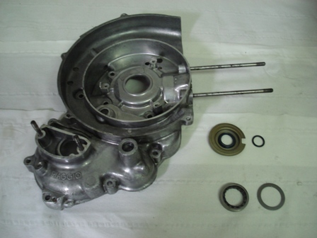

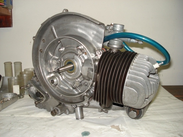

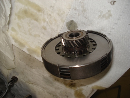

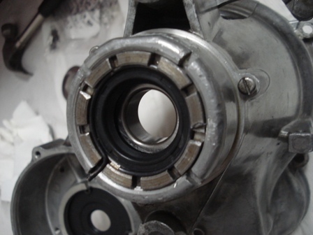

Sono proprio contento di poter mettere sotto il vostro occhio clinico il restauro della mia nonna!Solo grazie al vostro aiuto potrà ritornare bella come nel lontano 1958!!me la immagino tutta bella lucida in fondo alle linee di montaggio della Piaggio pronta a far sognare il suo futuro e fortunato possessore!!
Sogni a parte...Il blocco motore è già stato aperto, pulito e sono state sostituite tutte le parti soggette ad usura: or, cuscinetti, paraoli, la crociare, i gommini di battuta per l'ingranaggio a ventaglio dell'accensione,revisionato il parastrappi (i due piatteli del parastrappi per fare un bel lavoro ho dovuto farmeli fare con il taglio a laser visto che i ricambi fanno proprio schifo!!non combacia un foro e i diametri sono sbagliati!!)
Parole a parte ecco alcune foto del blocco motore e particolari:

Ora mi manca da revisionare l'accensione, montare volano, ventola aria forzata, copriventola, cuffia motore e qualche dettaglio.

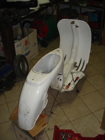

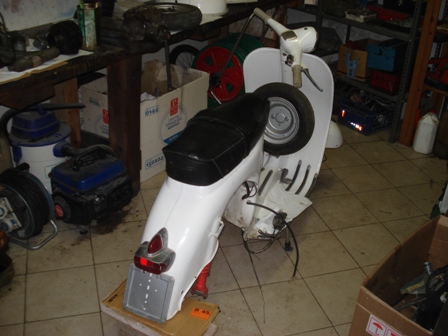

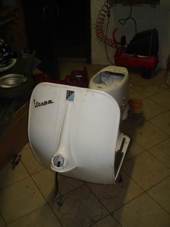

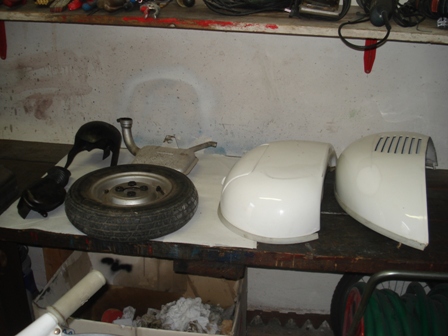

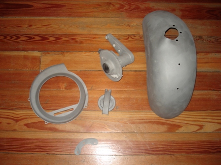

La carrozzeria! Ecco alcune foto dello smontaggio:
92,23 KB
83,26 KB
82,02 KB
69,21 KB
Domani vado da un amico a sabbiare il tutto visto che il vestito che indossava non era del suo colore! Visto che la nonnina verrà sabbiata con sabbia di grana molto fine è stata sverniciata e saldata a tig in precedenza e ho potuto notare che su tutto il telaio e tutti i particolari al di fuori del serbatoio era presente il fondo nocciola! Solo il serbatoio presentava il fondo di colore verde!può essere?
il codice colore del fondo nocciola qual'è?
Per ora è tutto, domani posterò le foto dei pezzi sabbiati e vi innonderò di domande!

Inserito il - 28/03/2013 : 18:37:34  Mostra Profilo Invia a Vespinator un Messaggio Privato

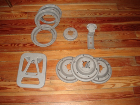

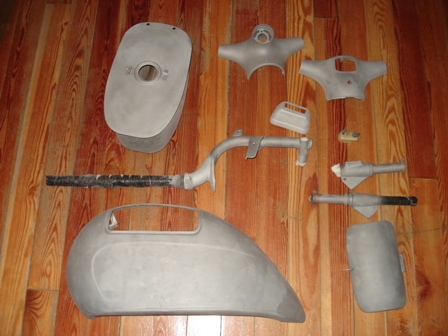

Un pò in ritardo ma ecco qua un pò di pezzi sabbiati ancora da ripulire dalla sabbia!
99,56 KB
93,4 KB
85,64 KB
Nel giro di pochi giorni sabbiatura dell'altra pancia, del telaio e del telaio sella anteriore!!
il codice del nocciola è 3000m, però all'occhio perchè sulla vna1 puoi trovare fondo rosso, fondo verde o fondo nocciola ma anche una combinazione dei 3, ovvero parti verdi, parti rosse e parti nocciola sulla stessa vespa... chiaramente per comodità ne sceglierai uno solamente, però controlla comunque...
Grazie mille per il codice!!Come fondo ho trovato dappertutto il nocciola tranne il serbatoio che era verde. Penso che per comodità farò tutto nocciola.
Filippo
Inserito il - 28/03/2013 : 22:08:15  Mostra Profilo Invia a sanrem un Messaggio Privato
Ma si fai bene a fare tutto nocciola !! Tanto Vespatecnica sulla VNA riconosce come fondo solo il nocciola !
