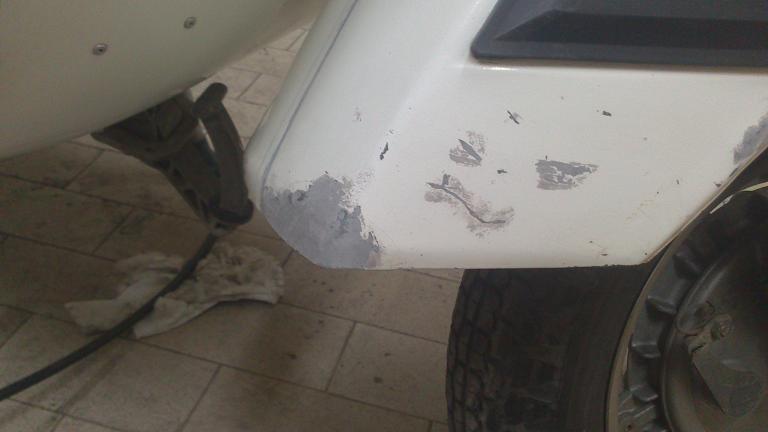

Posto un po di foto del lavoro che sta procedendo , ho grattato i punti dove la ruggine stava avanzando e ho protetto i punti con un sottilissimo strato di convertitore di ruggine.
42,82 KB
34,1 KB
Il parafango era deformato da una botta , quindi tolta la ruggine nascosta e due colpetti , il parafando ha ripreso la sua forma. ho ricoperto poi i punti con il fondo.
PRIMA
32,55 KB
DOPO
32,9 KB
38,56 KB
41,23 KB
