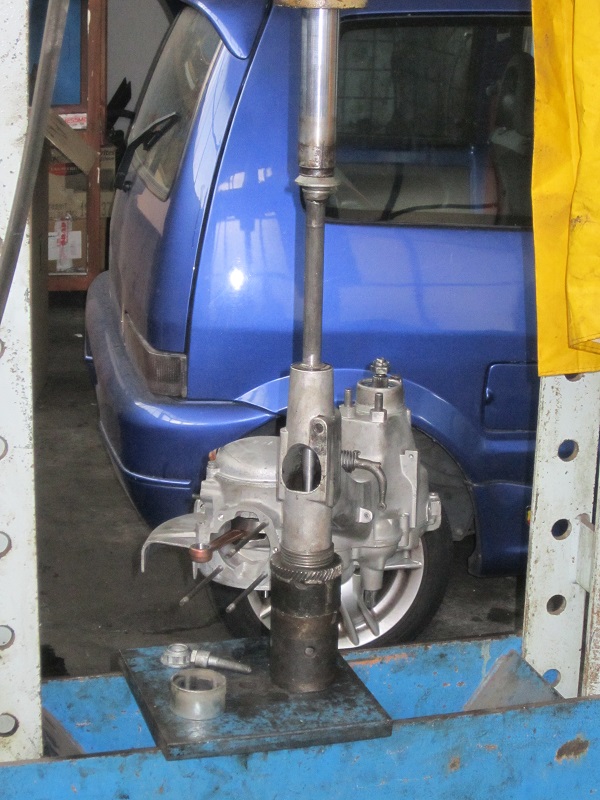

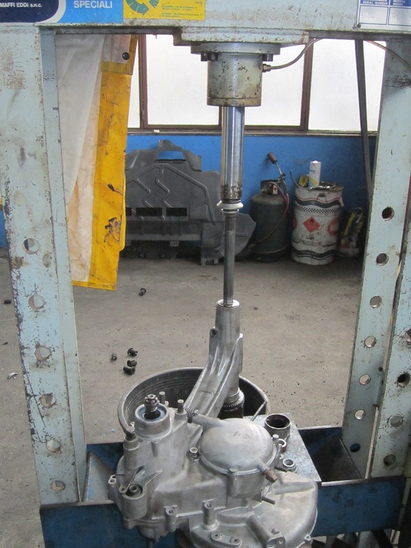

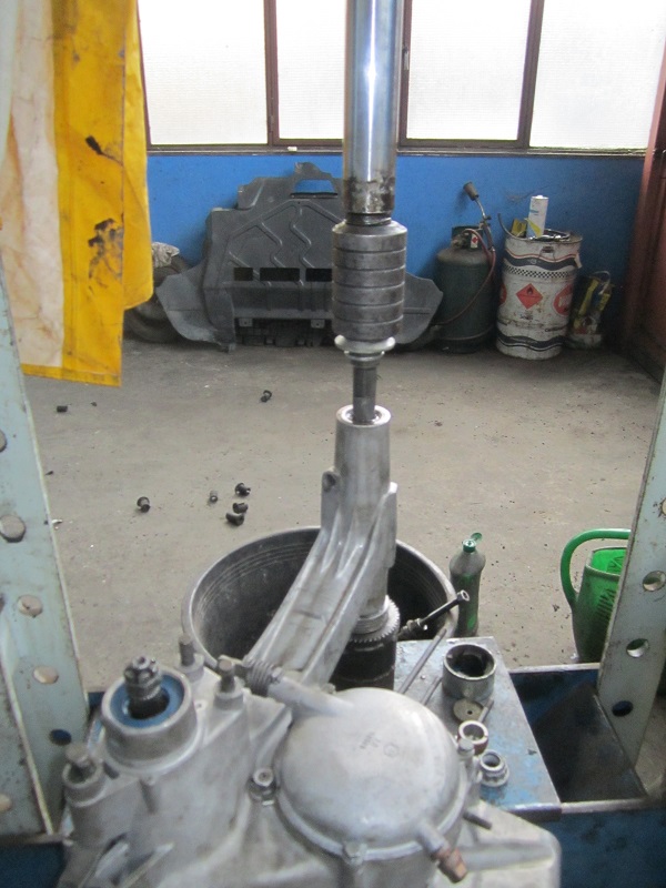

Poeta, c'è un topic aperto... quel motore l'ho rifatto nuovo tutto.
Il cuscinetto lato volano è ad aghi!
Ti metto una foto dove si vede l'attacco della marmitta sul carter.
cmq a me sembra che quel foro una volta aveva la filettatura e in seguito l'hanno fatto passante!
